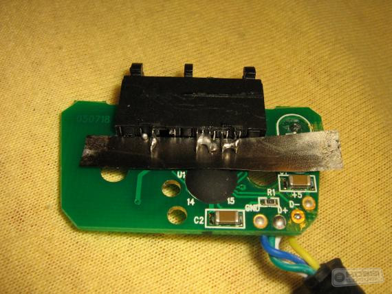

A csatlakozót roncsolás nélkül akartam megszerezni további projekt céljából (SMS küldés PIC-kel) ezért talán nem érdektelen, hogyan forrasztottam ki. A technikát más felületszerelt alkatrészeknél is lehet alkalmazni.
A kiforrasztáshoz szükségünk van egy-két nagyon vékony acéllemezre. Ehhez legkönnyebben áruvédő "bigyó" szétszedésével juthatunk. Biztos találatok már ilyet, egy úgy 40x8x2 mm-es műanyag lapka, ami az áruk dobozába -sokszor már gyártáskor- be van ragasztva. (Van nyomtatott tekercs formátumú is, nem az kell.) A kasszánál ezt erős mágneses térrel "tönkreteszik". Igazából nem tudom, hogy működik, de kitermelhető belőle a szükséges 6x37mm-es, tized mm-nél is vékonyabb lemezke. Az anyaga acél, és az ezért fontos, mert nem tapad hozzá a forrasztóón.

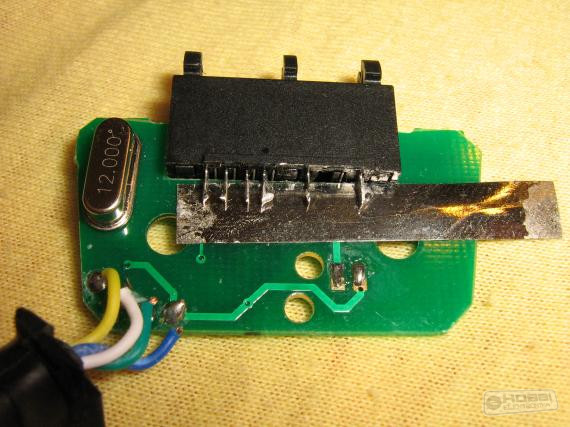

A művelet -leírva- egyszerű: a felolvasztott forrasztóónban a nyák és a láb közé kell a lapkát dugni. Egyszerre csak egy lábat érdemes melegíteni, a lapkát tovább lehet csúsztatni. Könnyebb, ha egyszerre több lapkánk is van. Ügyeljünk, hogy a csatlakozó tövéig toljukfel a lapot.
Előbb az egyik oldal:

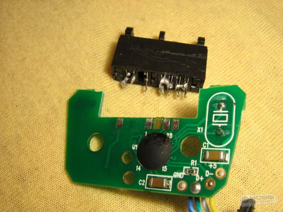

Majd a másik:
És ha jól végeztük a dolgokat, a csatlakozó szépen lejön.
Én nem végeztem szép munkát, az egyik pad lejött, szerencsére egy NC.
