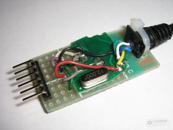

A nyákot a szükséges méretre levágtam, rövid huzalokkal a csatlakozót bekötöttem, egy üvegszálas Veroboard lap darabkára felszereltem.
A SonyEricsson csatlakozó kiosztása pl. itt található.
A TxD, RxD, GND mellett az USB +5V-ját, a RTS, CTS jeleket is kivezettem, jól jöhet alkalomadtán.
