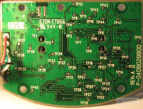

Ha felszabadítottuk a soros vonali lábakat, elkészíthetjük a kivezetéseket. Szerencsénkre az összes szükséges vonal rendelkezésre áll a nyák túloldalán, tesztpontokon. A forrasztásnál vigyázzunk, ne csináljunk zárlatot a teszpontok környezetével, és a fólia már nagyon kis mechanikai feszültségre leválik. Ha ez megtörténne, akkor közvetlenül az IC kivezetésekre forraszthatunk.
dss-25_testpoints
A soros vonal kivezetései tehát:
TxD RxD RTS DTR CTS DSR DCD RI
TP23 TP22 TP13 TP14 TP21 TP27 TP15
TP28
