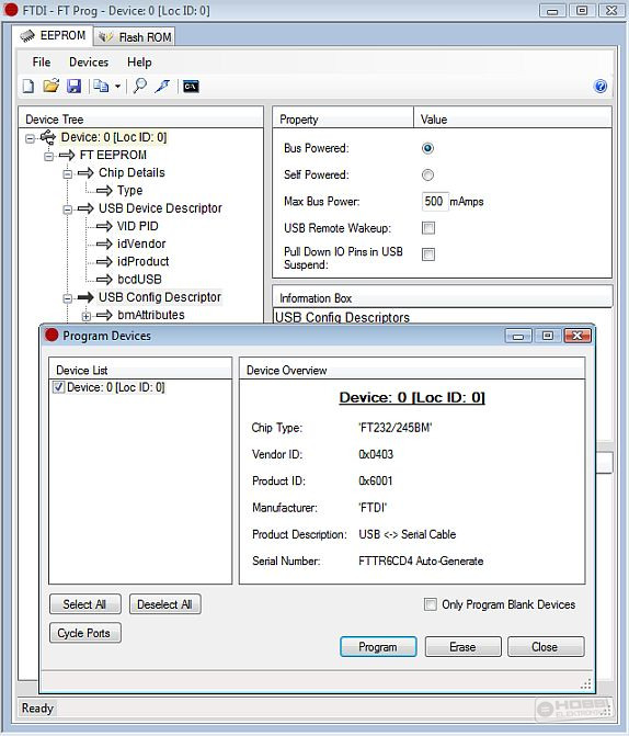

A szoftverhez kicsit hekkelni kell.  Egy normál FTDI USB-soros IC  VID=0x0403 PID=0x6001 azonosítókkal jelentkezik be. Ezt a kütyüt viszont speciális driver kezelte, hogy az extra funkciók le legyenek fedve. Megkülönböztetésül VID=0x0403 PID=0xfc82 azonosítóval látták el.  Az FTDI oldaláról letölthető driver nem fog települni. A trükk az, hogy a driver ftdiport.sys és ftdibus.sys fájljaiban a 0x6001 karaktereket le kell cserélni 0xfc82-re. Így a Windows-zal elhitetjük, hogy tényleg  FTDI chiphez töltjük be a drivert. Az átíráshoz Notepad is jó, csak mentéskor figyeljünk a kiterjesztésekre.
Evvel tulajdonképp készen is vagyunk, de kis plusszmunkával még kerekebb lehet a dolog.
Az FTDI-tól letölthető  az FT_Prog nevű utility, amivel átírható a az EEPROM. Beírhatjuk a jól ismert PID=0x6001 product ID-t, így nem kell hekkelt drivert használni. Továbbá pl. kérhetünk 500mA áramot az USB-n !!!.
A program használatát nem írom le, részletes User Guide áll rendelkezésre.
ft_prog_screenshot
