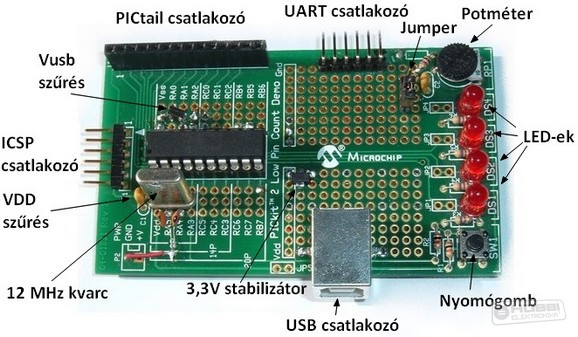

A módosítás után a kártyánk így néz ki (a képen a 3,3 V-os változat látható):
4. ábra: Az átalakított kártya fényképe

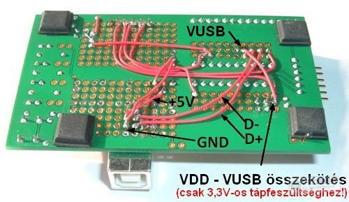

Az összekötéseket a hátoldalon huzalozással oldottam meg. A képen bejelöltem az USB csatlakozó jelvezetékeit, hogy ne keverjük össze a lábakat. Megjelöltem a VUSB-VDD pontokat összekötő vezetéket is. Nagyon ügyeljünk rá, hogy ezeket a pontokat csak 3,3 V-os tápellátás esetén szabad összekötni!
5. ábra: A kártya hátoldala és a huzalozás

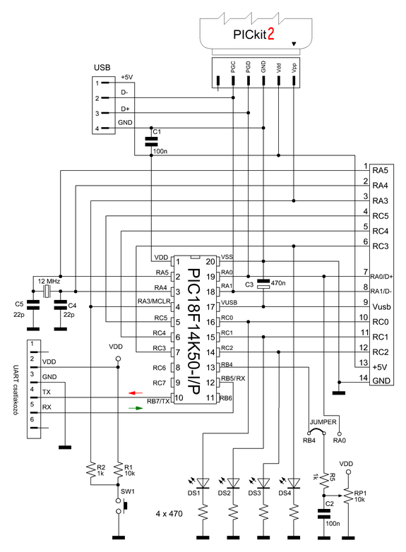

Az USB-UART átalakító 5 V-os változata
A kapcsolási rajz nem igényel külön magyarázatot. Az eredeti kapcsoláson az előző oldalon leírt módosításokat hajtottuk végre. Az UART csatlakozónál az egyértelműség érdekében az RX és TX vonalaknál bejelöltem az adatáramlás irányát. Arra ügyeljünk, hogy a PIC18F14K50 esetében a potenciométer előtti jumper mindig az RB4-es állásban legyen.
6. ábra: Az USB-UART átalakító 5 V-os változatának kapcsolási rajza

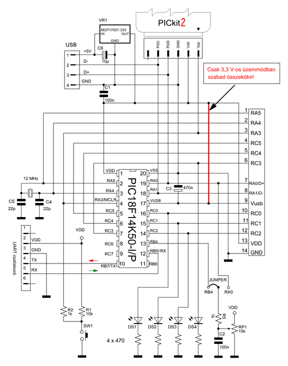

Az USB-UART átalakító 3,3 V-os változata
Hasonlóan néz ki a 3,3 V-os változat is. A különbség csupán annyi, hogy a tápfeszültség bemeneten beiktattunk egy 3,3 V-os feszültségstabilizátort. Az ábrán szereplő MCP1700-330 típus max. 250 mA leadásásra képes. Ez bőven elegendő az USB-UART átalakító és a PIC-kwik projekt kísérleti áramkörének tápellátására.
A rajzon pirossal bejelölt átkötés csak 3,3 V-os üzemmód esetén használható. Szükség tulajdonképpen nincsen rá, kárt viszont könnyen okozhatunk vele, mert 3,6 V fölötti tápfeszültséggel tönkretehetjük a mikrovezérlő USB áramkörét, ha bennfelejtjük ezt az átkötést! Bölcsebben tesszük tehát,ha kihagyjuk ezt az átkötést!
7. ábra: Az USB-UART átalakító 3,3 V-os változatának kapcsolási rajza
Megjegyzés: ha egy kétállású jumpert beteszünk a kártya VDD bemenetéhez, akkor egyszerűen válthatunk az 5 V-os és a 3,3 V-os üzemmód között.
