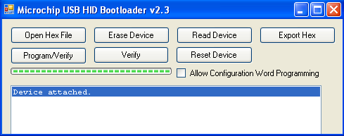

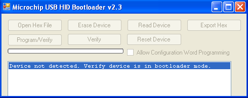

Indítsuk el a HIDBootloader.exe programot! A képernyőn az alábbi ábrán látható ablak jelenik meg:
8. ábra: A Microchip HID Bootloader bejelentkező képernyőképe
Most nyomjuk le a demókártyán található SW1 nyomógombot és tartsuk lenyomva! Csatlakoztassuk a kártyát egy USB kábellel a számítógéphez, majd a csatlakoztatás után 1-2 másodperccel engedjük fel az SW1 nyomógombot! A HID Bootloader programnak ekkor fel kell ismernie a csatlakoztatott eszközt, amit a program ablakában a "device attached" (eszköz csatlakoztatva) felirat megjelenése jelez (lásd az alábbi ábrán!). Az USB fejlesztői kártyánk ekkor készen áll a programbetöltésre.
9. ábra: A Microchip HID Bootloader képernyőképe az eszköz felismerése után

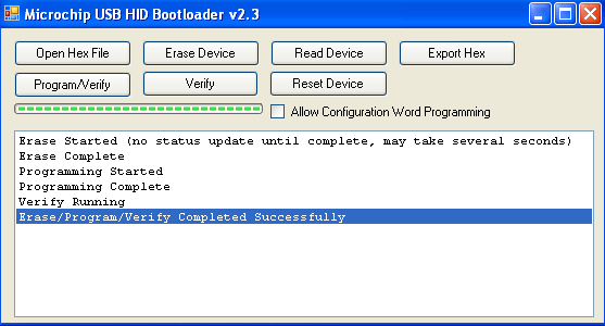

Nyissunk meg egy HEX állományt az előrefordított USB  demóprogramok közül: kattintsunk az Open Hex File gombra, majd keressük meg az  USB Precompiled  Demos/Low Pin Count USB Development Kit mappában az "USB Device -HID - Mouse - C18 - Low Pin Count USB Development Kit.hex" állományt, és nyissuk meg! Ezután kattintsunk a Program/Verify gombra és figyeljük a letöltőprogram üzeneteit! Ha minden rendben ment, akkor ezt fogjuk látni:
10. ábra: A Microchip HID Bootloader képernyőképe a demóprogram beégetése után
