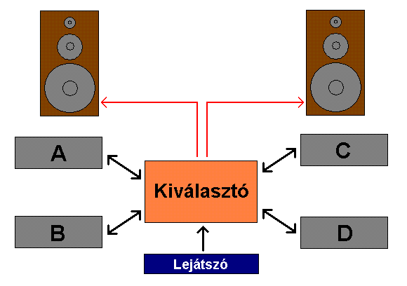

Ahhoz, hogy a teszt során minden egyes erősítő egyenlő eséllyel indulhasson, nem csak az a fontos, hogy ugyanazokat a zeneműveket hallgassák meg rajtuk, hanem a lejátszóegység, és főként a hangsugárzó (hangfal) is ugyanaz legyen. Ennek a megoldására van egy olyan kiválasztó (szelektor) eszköz, amely a lejátszóból érkező jelet a kiválasztott erősítőre adja. Emellett a hangsugárzót is az éppen hallgatottra köti.
A tesztelő rendszer felépítésének a blokkvázlata, "A" - "D"-ig: a tesztelt erősítők.
Nagyon fontos még a teszt során, hogy az egyes erősítők egyforma hangerőre, kimeneti teljesítményre legyenek beállítva. Ezt a beállítást a lejátszóból adott mérőjellel és a szelektor kimenetén lévő mérőműszer segítségével lehet a legegyszerűbben elvégezni olyan módon, hogy végigkapcsolgatjuk a szelektort szépen sorjában és közben folyamatosan figyeljük az átváltások után a műszert. Természetesen a hangerőbeli "összehangolást" a legkisebb teljesítményű erősítőhöz kell igazítani, annak megakadályozása érdekében, hogy az esetlegesen hangosabban szóló erősítő felé húzzon a hallgatók véleménye.
