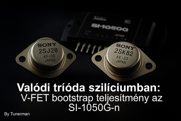

Miért találkozik egy 1970-es hibrid IC és két legendás V-FET tranzisztor Tunermannál?
A projekt alapötlete egyszerre egyszerű és merész volt.
Lehet-e a SI-1050G hibrid IC-ből – a belső áramkör módosítása nélkül – triódás karaktert és lényegesen kisebb torzítást kihozni, ha a tápfeszültséget V-FET tranzisztorokkal „utánhúzzuk”?
A válasz: igen, és az eredmény meglepően jó.
A mérések azt mutatták, hogy:
• a gyári ~0,5% THD → 0,05% THD-re csökkent 50 wattnál,
• 1 watt kimenő teljesítménynél a mért torzítás 0,03% alatt maradt, a mérés alsó határát a jelgenerátor saját torzítása határozta meg,
• az erősítő hangja pedig „kinyílt”, levegősebb és finomabb lett – a V-FET triódás karakterének köszönhetően.
