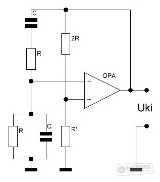

wien_oszto_alap.jpgA Wien-híd frekvencia-meghatározó áramköre a Wien-osztó, ami azonos R és C elemekből felépített frekvenciafüggő feszültségosztó. Kisfrekvencián a nagy kapacitív reaktanciát jelentő soros kapacitás miatt kis kimeneti feszültséget szolgáltat. A frekvencia növekedésével csökken a reaktancia, ezért növekszik a kimeneti feszültség. A frekvencia további növelésével a kapacitás egyre csökkenti a kimeneti feszültséget. Az átvitel az RC tagok f0 határfrekvenciáján maximális: f0.png
F0 frekvencián a Wien-osztó kimeneti feszültsége:uki.png , fázistolása 0. Minden más frekvencián a kimeneti feszültsége ennél kisebb, valamint a fázistolása 0-tól eltérő.
Az osztó fázistolását kisfrekvencián a soros RC tag határozza meg, ezért a fázistolás a frekvencia növekedésével +90°-ról csökken. Nagyfrekvencián a párhuzamos RC tag dominál, ezért a fázistolás -90° felé tart. A fázistolás ebből következően az F0 frekvencián zérus. A Wien-osztó tulajdonságaiból következik, hogy az oszcilláció feltételeinek teljesítéséhez pontosan háromszoros (Au=3) erősítéssel és nulla (A=0°) fázistolással rendelkező erősítőt kell pozitívan visszacsatolni a Wien-osztóval.
Az oszcillátor frekvenciájának változtatása a Wien-híd R ellenállásainak (ritkábban a kondenzátorokkal együttes) változtatásával lehetséges. Ilyenkor az ellenállások helyett kettős potenciométert alkalmaznak. Ezzel a módszerrel általában tízszeres frekvenciaátfogást célszerű megvalósítani. Ha egy dekádnál szélesebb tartományban kell változtatni a frekvenciát, akkor a kondenzátorokat célszerű cserélni, így újra változtatható a frekvencia a potenciómterekkel egy dekádon belül.
