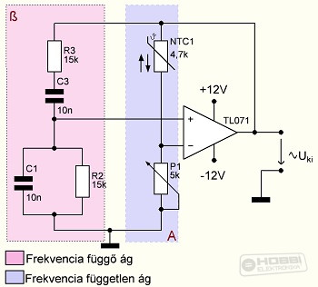

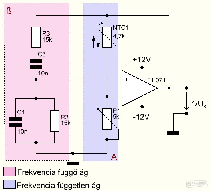

wien-hidas_oszc_ntc_kicsi.jpgElső esetben cseréljük le az osztó felső   ellenállát egy negatív termikus együtthatójú  NTC-re. Ilyen elem lehet pl. egy termisztor, az osztó alsó ellenállásának helyére pedig egy potenciómétert tegyünk. Ha a kimeneti jel feszültségszinjte lecsökken (leszakadó rezgés veszélye), akkor a termisztor lehűlése okán a termisztor ellenállása megnövekszik, ez pedig az erősítőfokozat átviteli tényezőjének növekedését eredményezi, mely biztosítja az eredeti szintre való visszaállást, stabilizálást.
