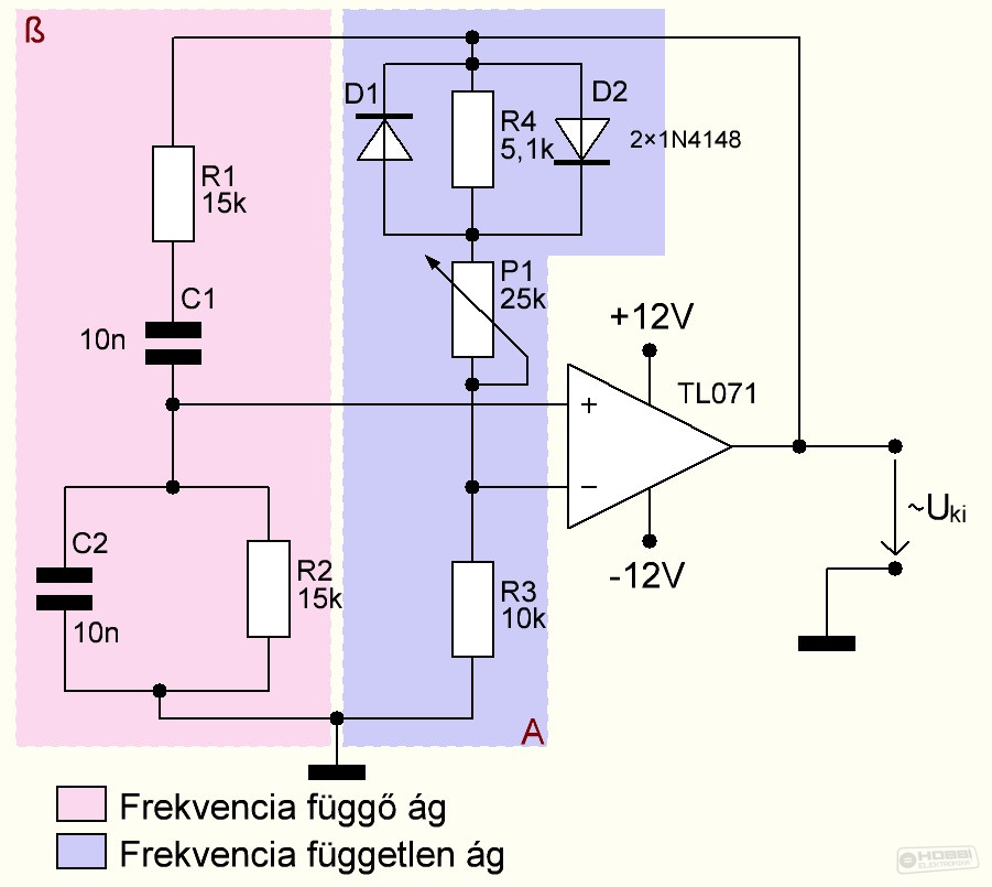

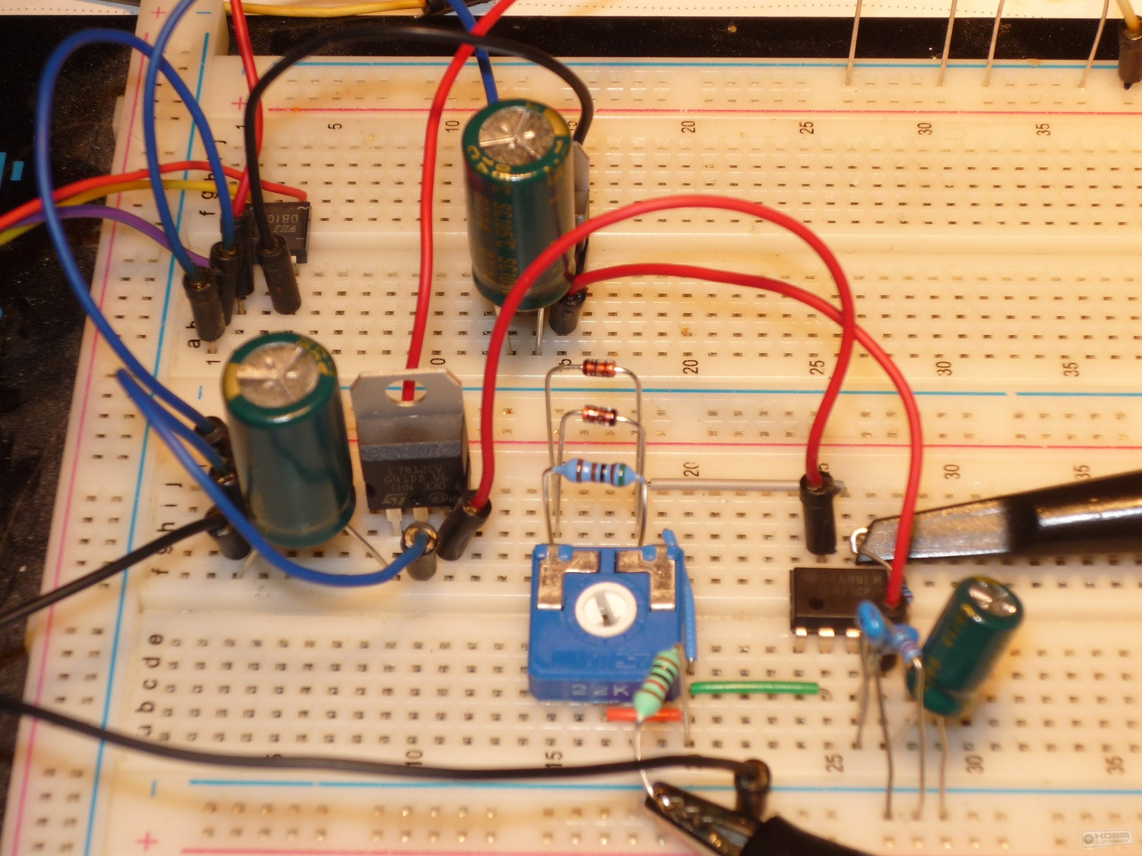

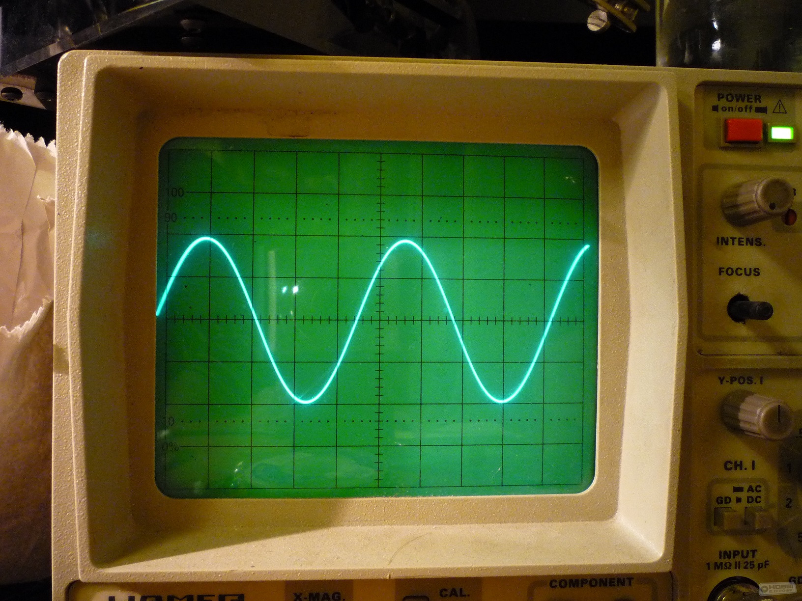

wien-hidas_oszc_dioda_index.jpgA következő verzióban cseréljük le az izzót egy fix ellenállásra, a felső potmétert egészítsük ki egy ellenállással és 2 diódával, a rajz szerint. A diódás szabályozás alkalmazásakor azt a tényt használjuk ki, hogy megnövekedett szint esetén az egyes diódák kinyitnak, majd az ellenállásuk csökkenése értelmében az erősítőfokozat átviteli tényezője lecsökken, így tartható kézben a kimeneti szint. A diódákat antiparallel (szembe fordított, párhuzamos) kapcsolás esetén félperiódusonként hol az egyik, hol pedig a másik dióda nyit ki, ezzel szabályozva az erősítést. Ebben az esetben a diódák kb. 0,65 V-os nyitófeszültségével kell számolnunk.
A megoldás hátránya
A megfelelő torzítású kimeneti jel biztosítása körültekintést igényel a tervezésnél. Ez a megoldás csak abban az esetben megfelelő, ha a torzítással szembeni elvárások alacsonyak.
