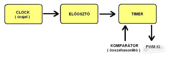

A timer lényegében egy regiszter. De ennek e regiszternek van egy különleges tulajdonsága: működése a CPU-tól független, és az értéke automatikusan nő/csökken egy általunk megadott ütemben. Ezért pontos időmérésre, időzitésre használhatjuk.
A mikrovezerlő 8 bites timere 0-tól számol felfelé egyesével folyamatosan, amíg el nem éri a 255-öt, amikor lenullázódik, majd 0-tól ismét újrakezdi a számolást. Ha ezt ábrázoljuk, egy farkasfog alakú jelet kapunk. A periódusidő az előosztás értékétől függ. Természetesen ezt a jelet nem tudjuk a mikrokontroller lábain kimenetként megjeleníteni, mert a mikrovezerlő csak alacsony/magas (0V/5V) jeleket tud megjeleníteni a lábain.

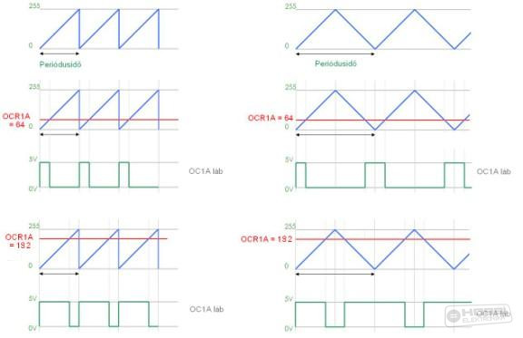

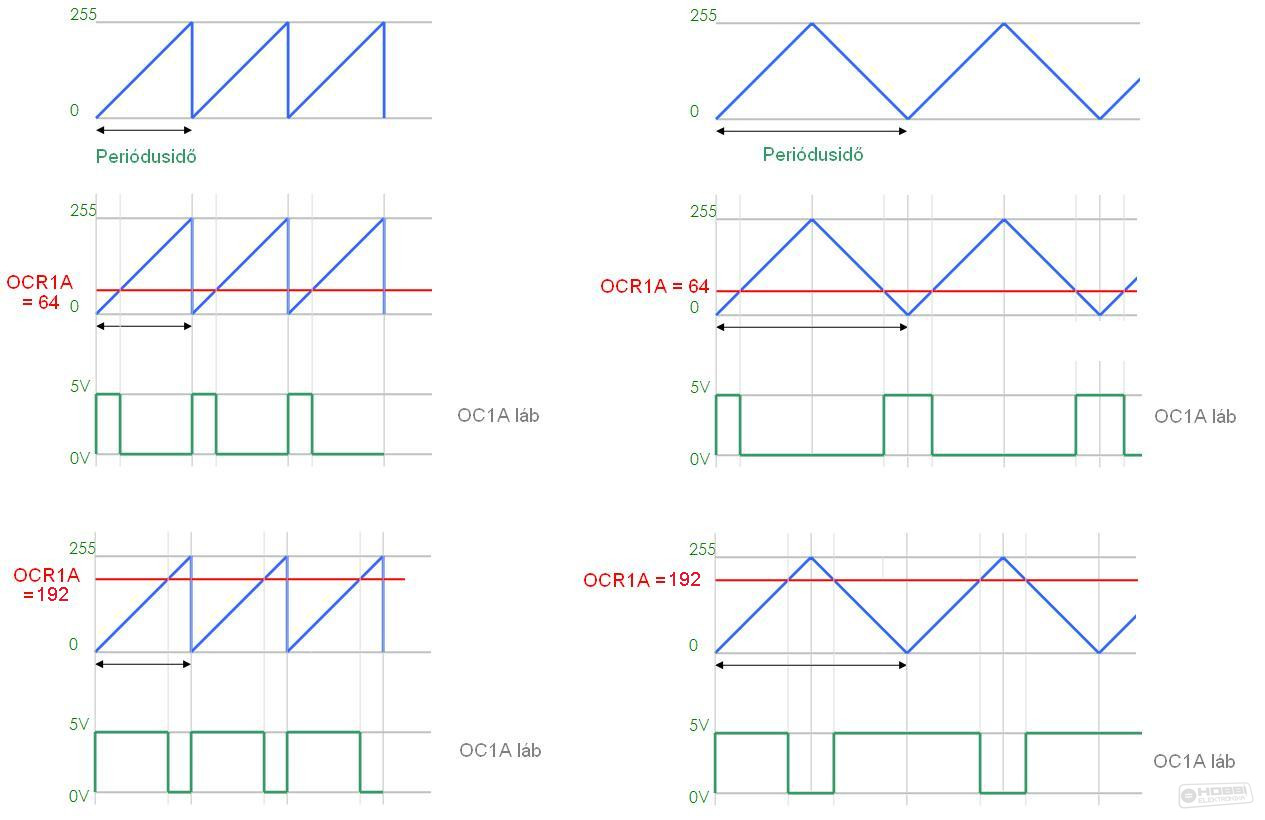

Ebből a farkasfogra hasonlító timer jelből a komparátorok segítségével tudunk PWM jelet előállítani. A komparátor (összehasonlító) eldönti, hogy az output compare regiszterhez tartozó kimeneti láb alacsony/magas legyen-e. Az output compare regiszter értéke is 0 és 255 között lehet. Ha a felfelé történő számlálás közben a Timer (farkasfog) értéke az output compare regiszternél kisebb, akkor a kimenet magas lesz (5V), különben alacsony (0V).
Ha a komparátor értéke 0-val egyezik meg, akkor a farkasfog érték soha nem lehet alacsonyabb mint a komparátor, tehát a kimenet mindig 0V lesz. Ugyanígy, ha a komparátor értéke 255-el egyezik meg, akkor a kimenet mindíg 5V lesz. Ha a komparátor 127-el egyezik meg, akkor a kimenet a periódusidő 50%-ban 5V, 50%-ban 0V lesz. Ha a komparátor 64-el egyezik meg, akkor a kimenet a periódusidő 33%-ban 5V, 66%-ban 0V lesz. Ha a komparátor 192-el egyezik meg, akkor a kimenet a periódusidő 66%-ban 5V, 33%-ban 0V lesz (lásd a lenti ábrán).
A komparátor értékének módosításával változtathatjuk a magas (5V) állapot idejét 0% és 100% között.
Az előbb vázolt működési mód az ún. gyors PWM mód, ami ezt a farkasfog mintát használja. Láthatjuk hogy minden impulzus egy időben ér véget, de a kitöltési tényezőtől függ, hogy mikor kezdődik. Emiatt a DC motorokhoz ez a mód nem a legmegfelelőbb.
A timerekkel lehet egy ún. fázishelyes PWM jelet is előállítani, ami már jó lesz a motorok vezérlésére. A fő különbség a gyors PWM-mel összehasonlítva, hogy miután a számláló (Timer) elszámolt 0-től 255-ig, nem kezdi újra a számolást 0-tól, hanem lefelé kezd számolni amíg el nem éri a 0-t, majd újra felfelé kezd el számolni. Ez egy háromszög alakú mintázatot ad. Vegyük észre hogy ez esetben a PWM jel frekvenciája éppen fele akkora mint a gyors PWM mód esetén. A PWM jelek már nem az impulzus végénél esnek egybe, hanem a 255-ös értékre nézve szimmetrikusak. DC motorok hajtására ez lesz a megfelelő mód.
