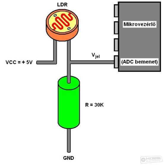

Fotoellenállás (LDR)
A fotoellenállás egy kadmium szulfid (CdS) ellenálláscsík, amelynek az ellenállása a ráeső fény intenzitásától függően változik. Sötétben az ellenállása nagy, világosban pedig alacsony.
Ha azt akarjuk, hogy a mikrovezérlő ADC bemenetén a feszültségjel a fényerősséggel arányosan változzon (nagyobb fényerő esetén nagyobb feszültség), akkor az alábbi ábrának megfelelően kell a fotoellenállást a mikrokontrollerhez csatlakoztatni. Ez értelmezhető egy olyan speciális feszültségosztó kapcsolásként is, amelyben az egyik ellenállás (a fotoellenállás) értéke változik.
A mikrovezérlő lábán lévő feszültség az alábbi képlettel számolható:
V_{jel} = VCC * {R/(R+R_{LDR})}
Ha a fényerősség nagy, a fotoellenállás értéke (RLDR ) kicsi, akkor az ADC lábon lévő feszültség közelítőleg VCC-vel egyezik meg (5V). Sötétben viszont az LDR ellenállása nagy, ezért a feszültségjel közelít a 0V-hoz. Ezt az analóg feszültséget alakítjuk át az ADC-vel egy digitális számmá.
A szükséges R előtétellenállás értéke attól függ, hogy milyen fényviszoyok között akarjuk majd használni az érzékelőt. Értékét az alábbi képlettel számíthatjuk ki:
R = sqrt{R_{sotet} * R_{vilagos}}
Ahol Rsötét és Rvilágos a fotoellenállás sötétben és világosban mért ellenállása.
