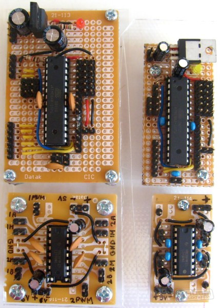

WILL-I egy aprócska robot, eléggé nehezen lehetett minden alkatrészt belezsúfolni a szűkös hely miatt. Minden programmódosításnál szét kellett szedni, hogy a vezérlőpanelhez hozzá lehessen férni a programozó kábellel, ezért kicsit karcsúsítottam a robotvezérlő és a motorvezérlő paneleken, így ezek a kisebb méretek miatt már jobban el fognak férni WILL-I-ben. Az alábbi képen jól látható a régi és az új panelek közötti méretbeli különbség.

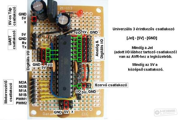

A vezérlőpanelen kialakított csatlakozókról van szó.
A fenti ábra a régi vezérlőpanelt mutatja. Látható, hogy minden csatlakozó 3 érintkezős (kivéve persze az UART, ISP, Motorvezérlő stb.. csatlakozókat). Minden egyes I/O lábhoz menő csatlakozó mellé közvetlenül a +5V is és a föld (GND) is oda van vezetve. Ezzel egy univerzális 3 érintkezős csatlakozót alakítottam ki, amelyre minden kapcsolót, LED-et, érzékelőt és szervót könnyen rá tudok csatlakoztatni (csak rá kell dugni és kész).
Az ábráról az is látható, hogy minden csatlakozónál az 5V van középen, a GND az AVR-től távolabbi szélen, az I/O lábak pedig az AVR-hez közelebbi szélen. Ez azért van, mert ha pl. az 5V és a GND a csatlakozó két szélén lenne, és véletlenül valaki (velem pl. rendszeresen előfordul) fordítva dugná rá a szervó / érzérelő / LED stb... csatlakozóját a panelre, akkor a fordított polaritás tönkre is teheti a szervót, érzékelőt stb...
Ezért a +5V van a középső csatlakozón, mert így ha esetleg fordítva is dugna rá valaki egy csatlakozót, akkor maximum az érzékelő nem fog működni, de legalább nem füstöl el. Még a bemenő 9V-os tápcsatlakozó és az AVR alatt lévő stabilizált 5V-ot adó csatlakozók is 3 érintkezősek, ahol mindig középen van a feszültség és a szélen a föld (a harmadik, a rajzon x-el jelölt, szélső érintkező nem használt, nincs rákötve semmi sem).

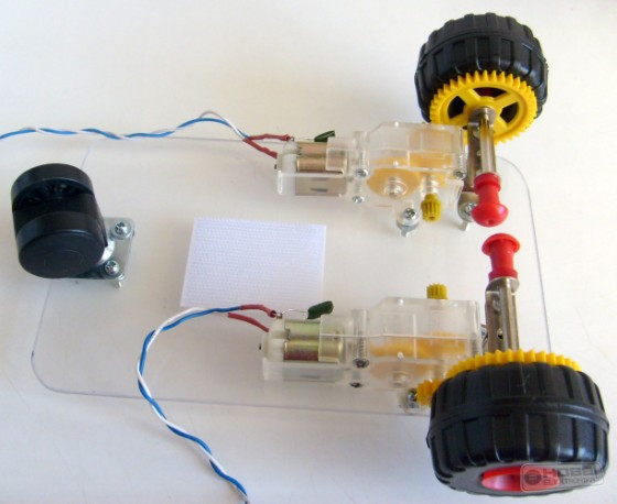

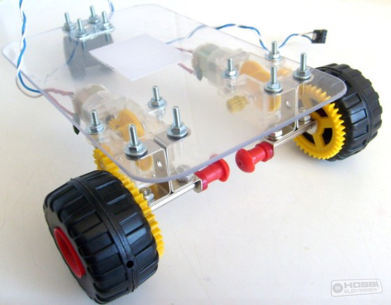

Mielőtt beszereltem volna az új paneleket, gyorsan összedobtam egy, az előző cikkben már felvázolt egyszerű robotalvázat, amire már kényelmesen fel lehet rakni minden szükséges elemet. A fejlesztés is sokkal gyorsabb és egyszerűbb így, mert a vezérlőpanelek minden érintkezője könnyen hozzáférhető. A különböző érzékelők és a programozókábel is minden nehézség nélkül csatlakoztatható.
Az előző oldalon lévő ábrának megfelelően rákötöttem a fotoellenállást a 0-ás és 1-es ADC lábra (PC0 és PC1 AVR láb), a PD2-es lábra pedig egy nyomógombot. Összekötöttem a motorvezérlő és a robotvezérlő panelek érintkezőit és rákötöttem az elemeket is a panelekre az előző cikkben leírt módon (LINK).
Ezzel kész is egy új robot! Már csak a vezérlő programját kell elkészíteni!
Ezt a robotot én RoboMoly-nak kereszteltem el, mivel két fotoellenállás az érzékelője és fénykövetésre fogom beprogramozni. (Remélem senki figyelmét sem kerüli el a tápegységek rögzítésénél  használt csúcstechnológiás  megoldás)

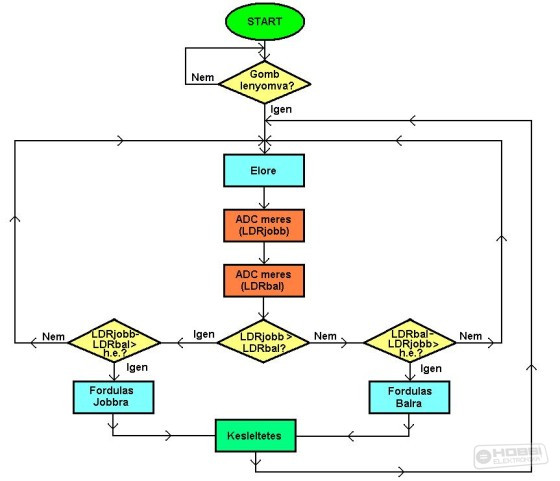

A fénykövető algoritmus elég egyszerű, az alábbi folyamatábráról könnyen megérthető:
Bekapcsolás után RoboMoly gombnyomásra vár (PD2 lábra kötött gomb), majd elindul előre. Az ADC-vel beolvassuk először a jobb, majd a bal oldali LDR érzékelővel mért fényerősséget (a fényerősséggel arányos feszültséget). Ha a fényforrás balra van (a bal oldali szenzor által mért fényerősség a nagyobb), és a 2 érzékelő közötti különbség nagyobb az általnuk megadott határértéknél, akkor a robot balra fordul a fényforrás felé. Ha jobbra van a fényforrás (a jobb oldali szenzor által mért fényerősség a nagyobb), és a 2 érzékelő közötti különbség nagyobb az általnuk megadott határértéknél, akkor a robot jobbra fordul. Ha a két detektor jelei közötti különbség kisebb mint a határérték (a fényforrás a robot előtt van), akkor a robot előre megy.
A határérték, a késleltetés és R értékének változtatásával lehet a robotot finomhangolni.
  •  R – előtétellenállás értéke attól függ, hogy milyen fényviszoyok között akarjuk használni az érzékelőt. Az általam használt LDR szenzor sötétben mért ellenállása 1 000k Ohm, világosban pedig 10k Ohm volt, ezért egy 33k Ohm-os előtétellenállást használtam.
  • Határérték – minél nagyobb, annál érzéketlenebb a robot és annál inkább egyenesen megy előre. Ezzel a paraméterrel azt állítjuk be, hogy mekkora legyen az a minimális fényerősség különbség, aminél már elfordul a robot.
  •  Késleltetés – A motornak adott parancsok után kiadott delay utasítással várakozik a mikrovezérlő. Ez az oszcillációk csökkentésére szolgál. Képzeljük el hogy hogyan mozogna a robotunk, ha másodpercenként akár több ezerszer mérnénk meg a két fényérzékelő jele közötti különbséget, és ettől függően másodpercenként több ezerszer utasítanánk a robotot hogy forduljon jobbra/balra vagy menjen előre.
