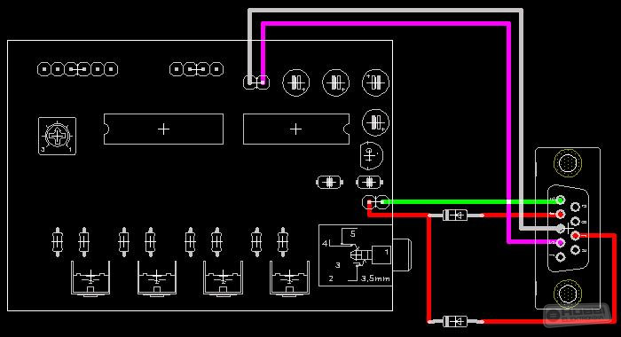

Hogy elég legyen a 4 eres vezeték, ezért a sorosporti csatlakozóban kapott helyet két dióda, amivel a két vezérlővonalról van leszedve a feszültség. Ennek teljesen fölösleges a nyák, hiszen a két diódát közvetlenül a csatlakozó érintkezőire lehet forrasztani.
Összekötés a panellal:
RS232B pin 1
-> SUBD9 pin 3
RS232B pin 2
SUBD9 pin 2
RS232A pin 1
-> SUBD9 pin 4 (diódán keresztül)
RS232A pin 1 -> SUBD9 pin 7 (diódán keresztül)
RS232A pin 2 ->
SUBD9 pin 5
kép az összekötésről
