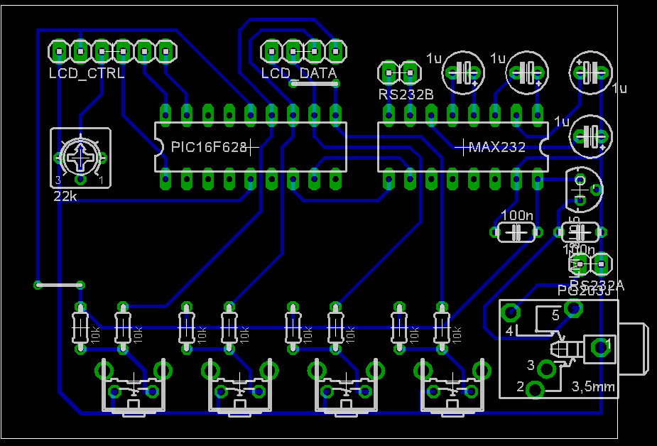

A "lényeg" ide van bezsúfolva.

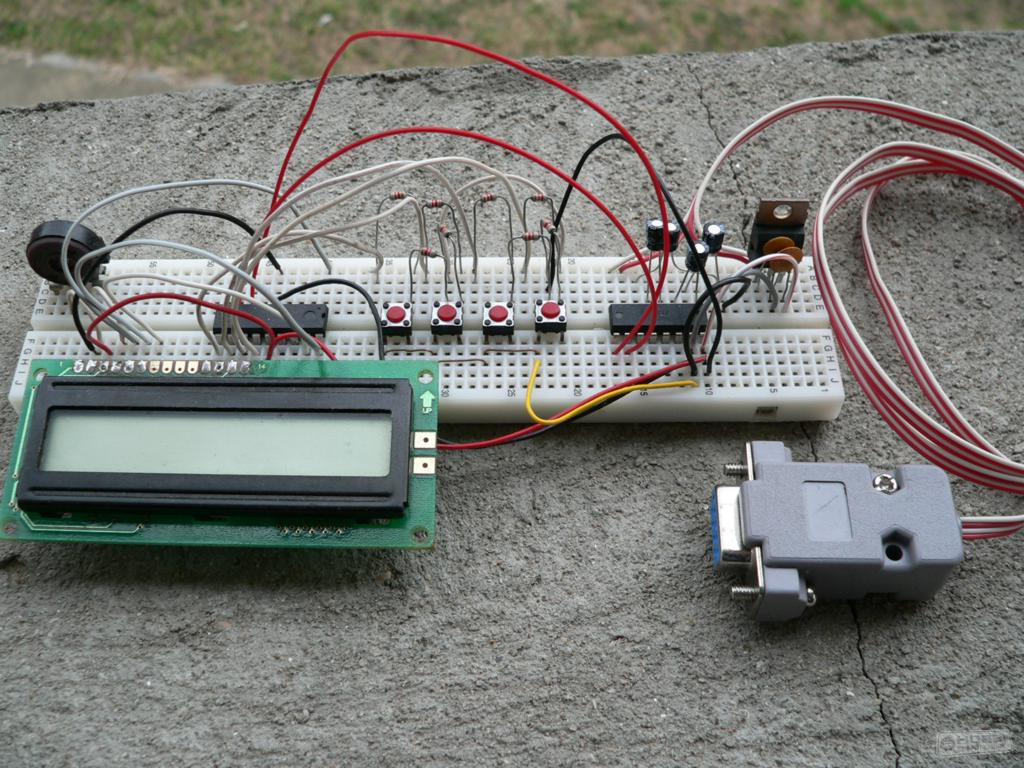

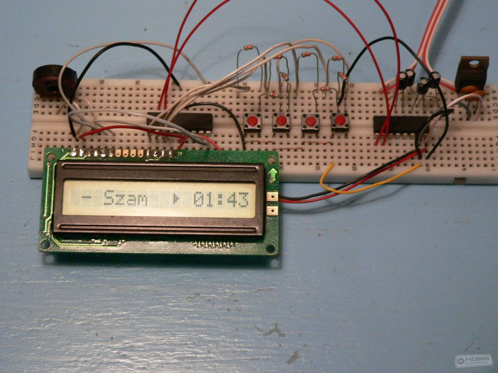

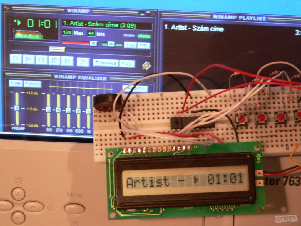

Tehát akkor a képek (nagyításért kattints):

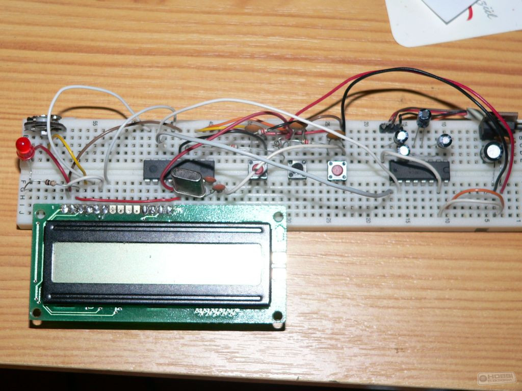

Az első kép régebbi verzióról készült, a többi a végleges kapcsolásról működés is közben.
A firmware, és a szoftver:
main.asm, main.hex, SerialAmp - PC szoftver

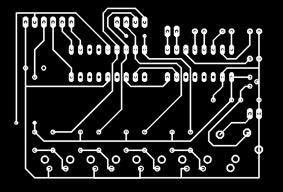

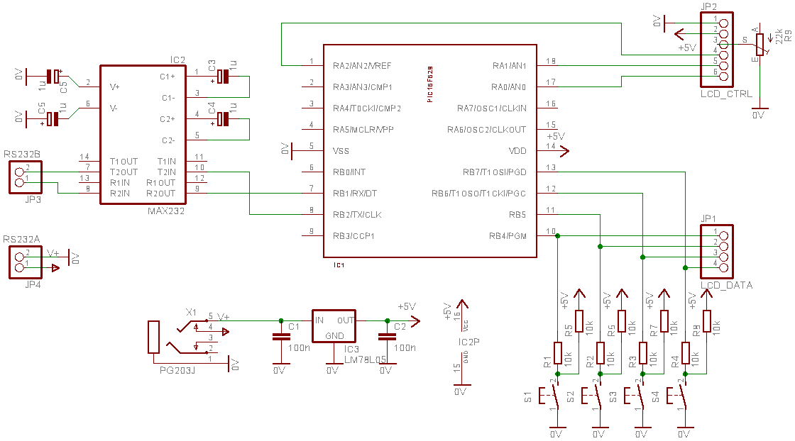

Alkatrészlista, kapcsolási rajz, és nyák (eagle formátum, és gif 300dpi):
alkatrészlista, kapcsolási rajz, nyákterv, beültetés, shema.sch, shema.brd
A nyákot még nem csináltam meg, de a próbapanelen megépítve tökéletesen működik a kapcsolás.
