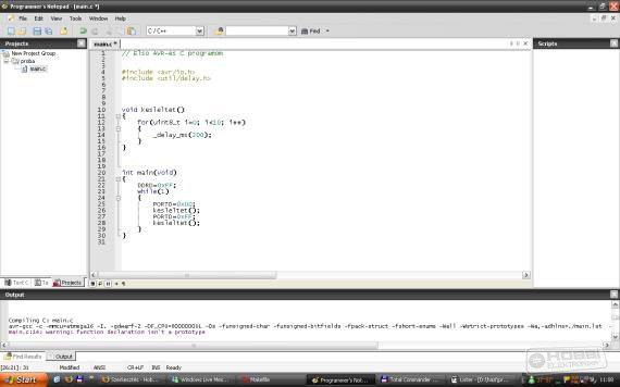

Miután megvagyunk a makefile-al, be lehet gépelni a forráskódot.
Írjunk egy egyszerű villogtató programot, ami a PORTD-re kötött összes LED-et egyszerre villogtatja!
Gépeljük be ezt a néhány sort!
  1. // Elso AVR-es C programom
  2.
  3. #include < avr/io.h >
  4. #include < util/delay.h > // a szóközt ki kell venni a < > jelek mellől, a fórummotor miatt...
  5.
  6.
  7.
  8. void kesleltet()
  9. {
  10. for(uint8_t i=0; i<10; i++)
  11. {
  12. _delay_ms(200);
  13. }
  14. }
  15.
  16.
  17. int main(void)
  18. {
  19. DDRD=0xFF;
  20. while(1)
  21. {
  22. PORTD=0x00;
  23. kesleltet();
  24. PORTD=0xFF;
  25. kesleltet();
  26. }
  27. }

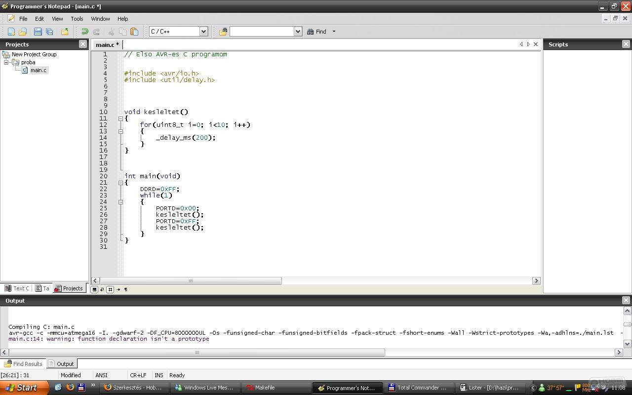

Ez így fog kinézni a valóságban:
(A nagyobb változathoz kattints a képre!)
A forráskód fordítása
Kattintsunk a Tools->Make All menüpontra, ezzel indítjuk el a fordítót. Ha nem gépeltünk el semmit, akkor alul a kimenet ablak alján ezt látjuk:
  1. > Process Exit Code: 0
Ezek szerint minden hibamentesn lefordult.
Az AVR felprogramozása
Ez nagyon egyszerűen elvégezhető, kattintsunk a Tools->Program menüpontra, és ezzel elindul a programozás, és ha mindent jól csináltunk, akkor fel is megy a program az AVR-re és a programozás befejeztével el is indul az AVR-en a program.
Ha valami gond van programozás közben, akkor arról tájékoztat lent a kimeneti ablakon.
