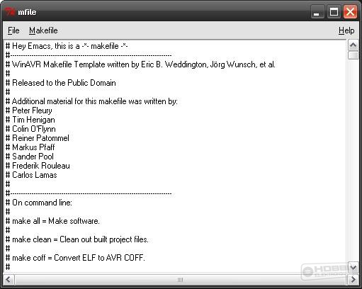

Indítsuk el az asztalon található Mfile nevezetű programot!
Ezzel a programmal készítünk majd makefile-t az AVR-es projectünkhöz. A makefile ad paramétereket a C-fordítónak, és a feltöltő programnak, tehát enélkül nem működne...
A főképernyő így néz ki

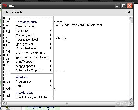

Kattintsunk a Makefile menüpontra, majd láthatjuk hogy mit lehet állítgatni.
Tegyük fel, hogy most a proba nevezetű projectünk ATMEGA16-os AVR-re épül, és STK200-as programozónk van az LPT porton.
Akkor az alábbiak szerint járjunk el:
Válassszuk ki a menükből szépen sorban
Main File name...: main //ez a főprogramunk forráskódja
MCU Type: atmega16 //Ilyen AVR-t használunk
Output Format: ihex //.hex fájlba fordítson
Programmer: STK200 //a programozónk típusa
Port: LPT1 //a használt port
(STK500, STK500v2 esetén a megfelelőt típusút kell kiválasztani, és ott valamelyik COM port lesz az, főleg a házigyártmányú STK500v2 klón programozónál).
A fel nem használt menüpontok alapállapotban jól vannak beállítva, minden projectnél gyakorlatilag ezt a néhány pontot kell csak beállítani.
Az Enable Editing of Makefile menüponttal manuálisan is lehet szerkesztgetni a fájlt, például az AVR órajel frekvenciáját így lehet beállítani (F_CPU).
Ezután kattintsunk a File->Save menüpontra és mentsük el a C:\avrproba mappánkba a makefile-t, és ezzel kész is vagyunk.
