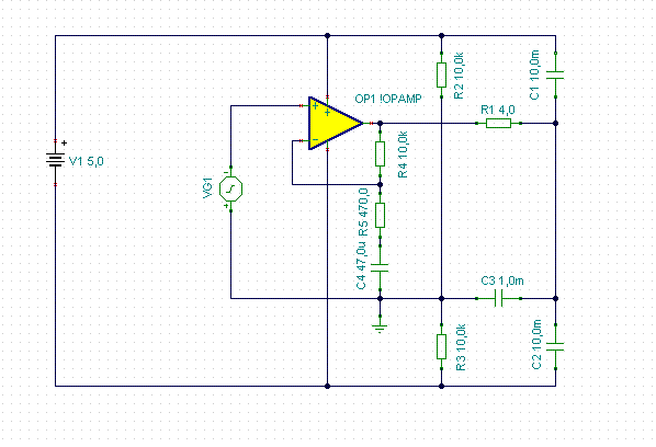

sziasztok az lenne a gondom hogy van egy +/-70v os trafóm és ebből szertnék vmi emberi feszültséget előállítani(olyan amihez tok erősítőt építeni)
nah szal 70v x gyök2= 98
és ebből szeretnék +/-50 voltot csinálni
200w os erősítőt szeretnék vele hajtani 4db ot

(#) Pafi válasza tgpetrjan hozzászólására (») Feb 16, 2008 / 4
Légy szíves, trafóra soha ne mondd, hogy +/-, mert akkor megkérlek, hogy mutasd meg a pozitív kivezetését, te pedig mutathatsz felváltva másodpercenként 50-szer az egyikre, 50-szer a másikra, és a gyorsulástól eltörik az ujjad!
Majdnem bármilyen erősítőt rá lehet bírni, hogy szimpla tápfeszről üzemeljen. Lásd a csatolt rajzot!
Remélem, hogy érthető. Ha mégsem, akkor hagyjuk!
(#) Pafi válasza Pafi hozzászólására (») Feb 16, 2008 /
Mondjuk egy kis terhelhetőségű középkivezetést többféleképpen is elő lehet állítani, és ha a végfokokat ellenütemben vezérled (és persze a fázisfordított csatornákra a hangszórókat ennek megfelelően kötöd rá), akkor a középpontról csak kis áramot vesz föl.
