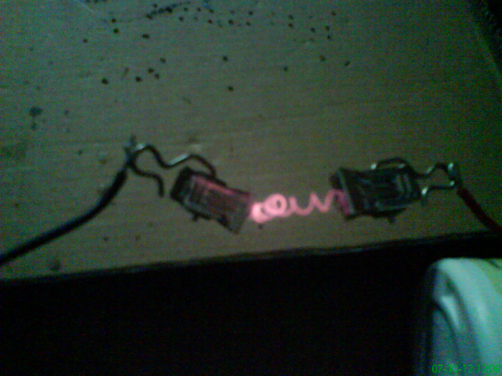

(#) 18david18 válasza finenet hozzászólására (») Okt 12, 2007 /
Csá!
Szerintem a legjobb a tollban lévő rugó! Nekem is van egy 12v-os 1A-es trafóm, és a képen ill. videón látszik mit lehet vele művelni :nyes: :nyes: :violent:
(#) finenet válasza 18david18 hozzászólására (») Okt 12, 2007 /
Mi az a cucc ami rajta van? sztem ez a legkivitelezhetőbb... holnap megcsinálom mert ma lusta vok és ha jó az 50 a tied..mellesleg kéne valaki felület is ahova belemegy a meleg viz és még 1 ami fedett és belemegy a fűtőszál..ha itt tartunk egy keringető szivattyű sem lenne rossz..motorom az van csak lapátot és házat kéne hozzá gyártani... csak nem sok köze van az elektronikához ha valaki tud segíteni az segítsen plz
(#) 18david18 válasza finenet hozzászólására (») Okt 12, 2007 / 1
A tollakban lévő rugót raktam rá
Náalma tollrugó nem izzik fel:S:S
(#) fongab válasza 18david18 hozzászólására (») Okt 12, 2007 / 6
Ami neked kell az ügynevezik kantál huzal a vastagsága határozza meg milyen teljesítmény lesz.
Minden fűtőbetétbe ezt használják. Egészen pirosig lehet izzítani akkor se oxidálódik. A rugó az igen ne használd. Kimész a Kinai piacra 1000-1500Ft van hajszárító szétszeded a ventilátort cseréled a tiedére és egy körre ráteszed a 12V megnézed mennyit melegít ha nem elég fél kör stb.stb.
egyébként a hajszárítóba is 12-15V motor van.
A kantál huzalt nem lehet forrasztani lágy forrasztással. Ha megvan a méret kerámia sorkapocsba fogasd be.
VIGYÁZZ meleg tüzet, és égési sérülést okozhat.

(#) finenet válasza finenet hozzászólására (») Okt 12, 2007 /
fűtőszűl megodva
mostmár csak potisrakéne megcsinálni
