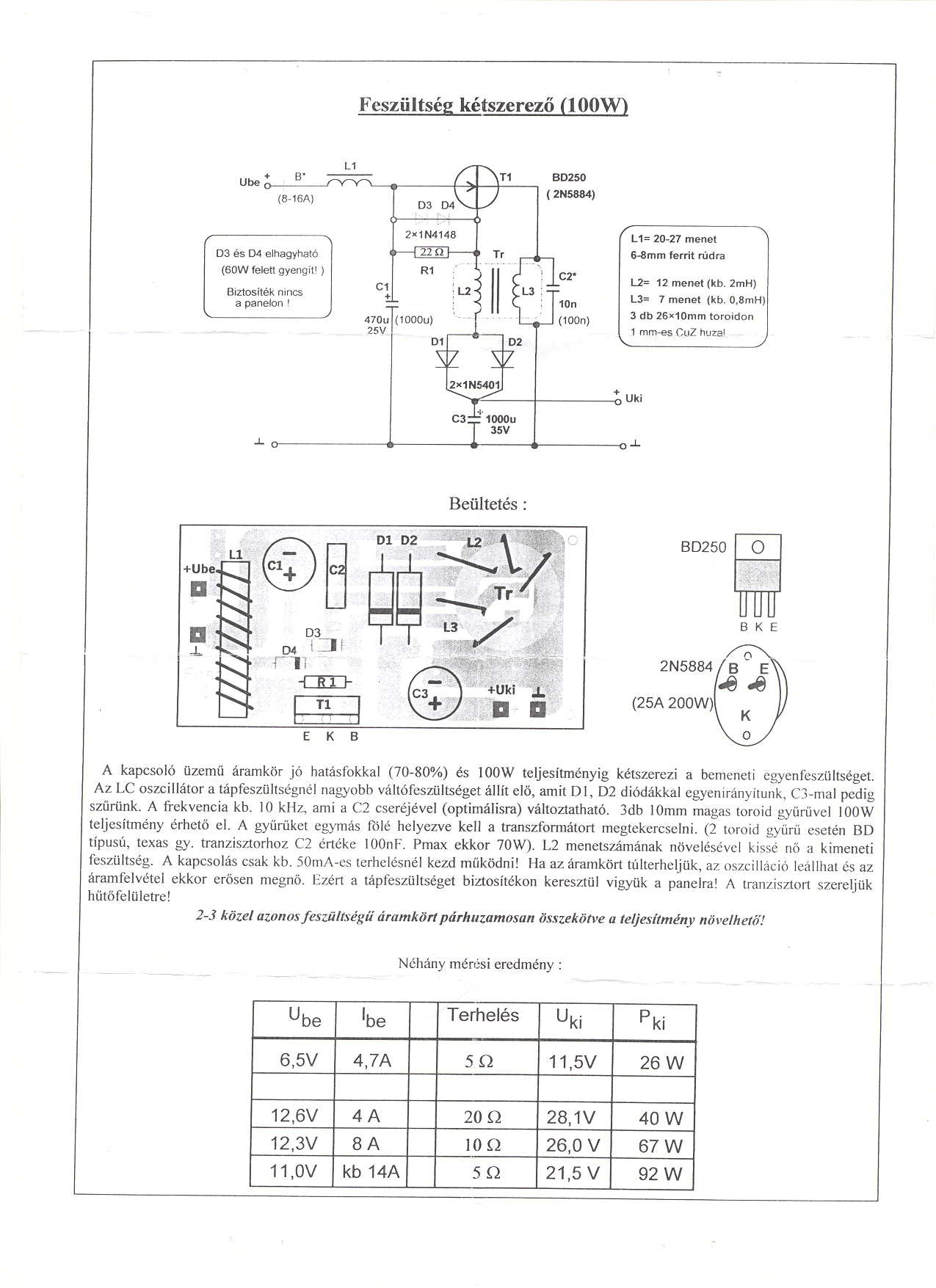

Akkor hogyan oldjam meg?, mi ez a rezgéskeltő, és a fesznégyszerező ?
Hello, ha fogalmad nincs arról mi az a rezgés keltő, vagy a fesz négyszerező, (a nevében is benne van, 12 be 48 ki) akkor hidd el egyszerűbb azt a pár ledet ujra átforrasztani más kötésre. Nem úgy van hogy hipp hopp 12-ből csinálok 43V stabilt.
Esetleg Bővebben: Link ebből el lehetne indulni, vagy ilyesmiből, Bővebben: Link Idézet: „miért nem 12 V ra találtad ki a LED-jeidet?” Na ezt én se értem, ha tudom mekkora a rendelkezésre álló tápfesz, akkor minek csinálnám pont 43V-ra?

Építeni szeretnék egy olyan kapcsolóüzemű tápegységet ami 12V-ból csinál 50V-ot aminek a terhelhetősége 1,5A lenne. Vannak ötleteim de nem tudom melyik lenne a leggazdaságosabb erre a célra. Először arra gondoltam hogy egy sima induktivitásos step-up konvertert építek, de ha jól tudom ezeket nem nagyon tervezik 20W fölé. Másik ötletem egy egy tranzisztoros trafós táp, ami kb 75kHz-en működne, viszont itt a trafó méretezésével gondba vagyok. Trafónak egy toroid magot gondoltam. Ha valaki tud a méretezésben segíteni, vagy van más jobb ötlete az írjon. A válaszokat köszönöm.
Dehogyis, kW teljesítmény tartományban is használható.
http://www.daycounter.com/Calculators/Switching-Converter-Calculator.phtml |
