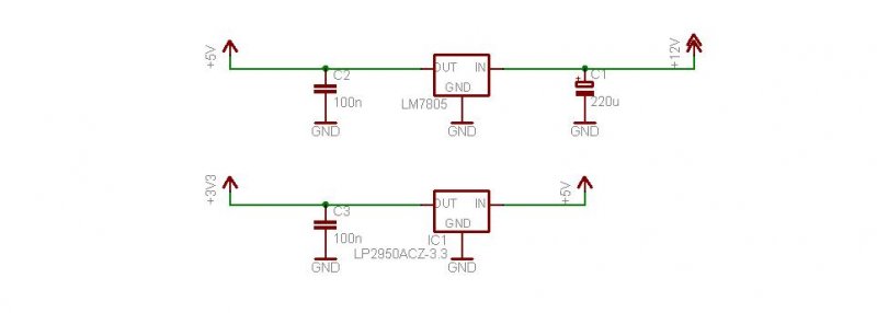

Sziasztok... lehet nyálas a kérdés de ilyet még nem csináltam! stabil 3V-ot szeretnék kapni vagy 12V-ból, vagy 5V-ból, teljesen mind1 Előtét ellenállásba már gondolkoztam, de nem tudom mekkora áram kelhet a vezetéknélküli csengőnek, és nemigazán akarok kisérletezni

Nézd csak, kaptál egy nagyon egyszerű kapcsolást! Látom elfogadtad megoldásnak, de ott van lejebb egy gyors megoldás képben.
Nem kell mindjárt ágyúval verébre..
Ez sincs agyonbonyolitva:

![]() Nagyon nem jó az én ötletem? ![]()
Jó az amit rajzoltál, csak mi lenne ha a PIC helyett először az alapokat sajátítanád el ?
Ha helyet akarsz spórolni akkor LM317 -el csinálsz 5V -ot, és abból a kijelzőnek egy zenerrel leosztasz 3.3V -ot

![]() egyébként kb ennyi lenne az én ötletem..
https://www.soselectronic.hu/products/tracopower/tsr-1-2433-70569
^^Ezt azért írom ide be, mert bár igen messze van a "legegyszerűbb" elemtől, de ha a hatásfok is számít, akkor elég jónak tűnik nekem.
Ha a hatásfok mellett még az ár is: STDN-3P-3V3. Egyszerűen a 7805 helyére beépíthető.
