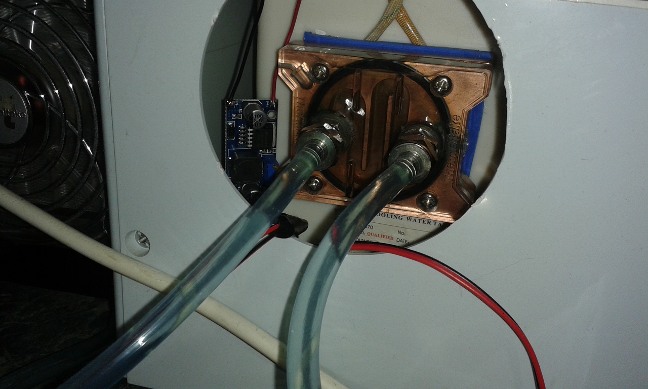

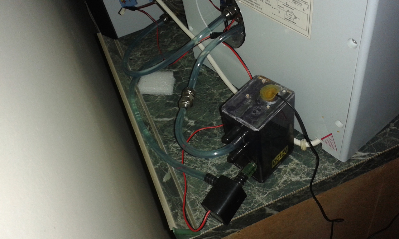

(#) Pixi hozzászólása Jan 20, 2015 /
Sziaszok,
Én is kicsit tuningoltam egy peltieres vízhűtőt.
Elegem volt abból, hogy a meleg oldal hűtőbordán a venti nagyon hangos volt, és sokáig is működött egy egy hűtésnél. Az elektronika úgy működik, hogy alapból ha hűteni kell akkor 12 volton megy a venti és a peltier is, de ha eléri az adott hőfokot a víz akkor visszaveszi a ventit és a peltiert is 5 voltra ami ugye szinten tartja a víz hőfokát, és még 3 voltig lecsökkenti a feszt a legvégső esetben, és ha veszünk ki vizet akkor lehet csak 5 voltig megy vissza, vagy ugye max 12 voltra.
Ugye ki akrtam váltani a hangos ventit, de semmi sem lett jó, mert vagy nem hűtött vagy zajos volt.
Itt jött a képbe a vízhűtés. Átalakítottam a hőcserélőt hogy fel lehessen fogatni a gyári hűtőborda helyére majd összeraktam a rendszert. Kapot egy stepdown szabályozható elektornikát, hogy a venti és a vízpumpa feszültésgét lehessen állítani. Innentől csend lett, és azonos víz kivitele után gyárilag ment fél órát, ezzel kb 10 percet megy, és a hűtőborda 40-42 fokos volt, a víz a visszatérő ágon max 30 fok, így a peltier is jobban tud hűteni. Nekem bevált nagyon, és ami a fő hogy csend van, és találtam olyan ventit a hőcserélőre aki még 2 volton is érezhetően mozgatja a levegőt, és a pumpa is keringeti a vizet 2 volton is.
Csatoltam pár képet.
