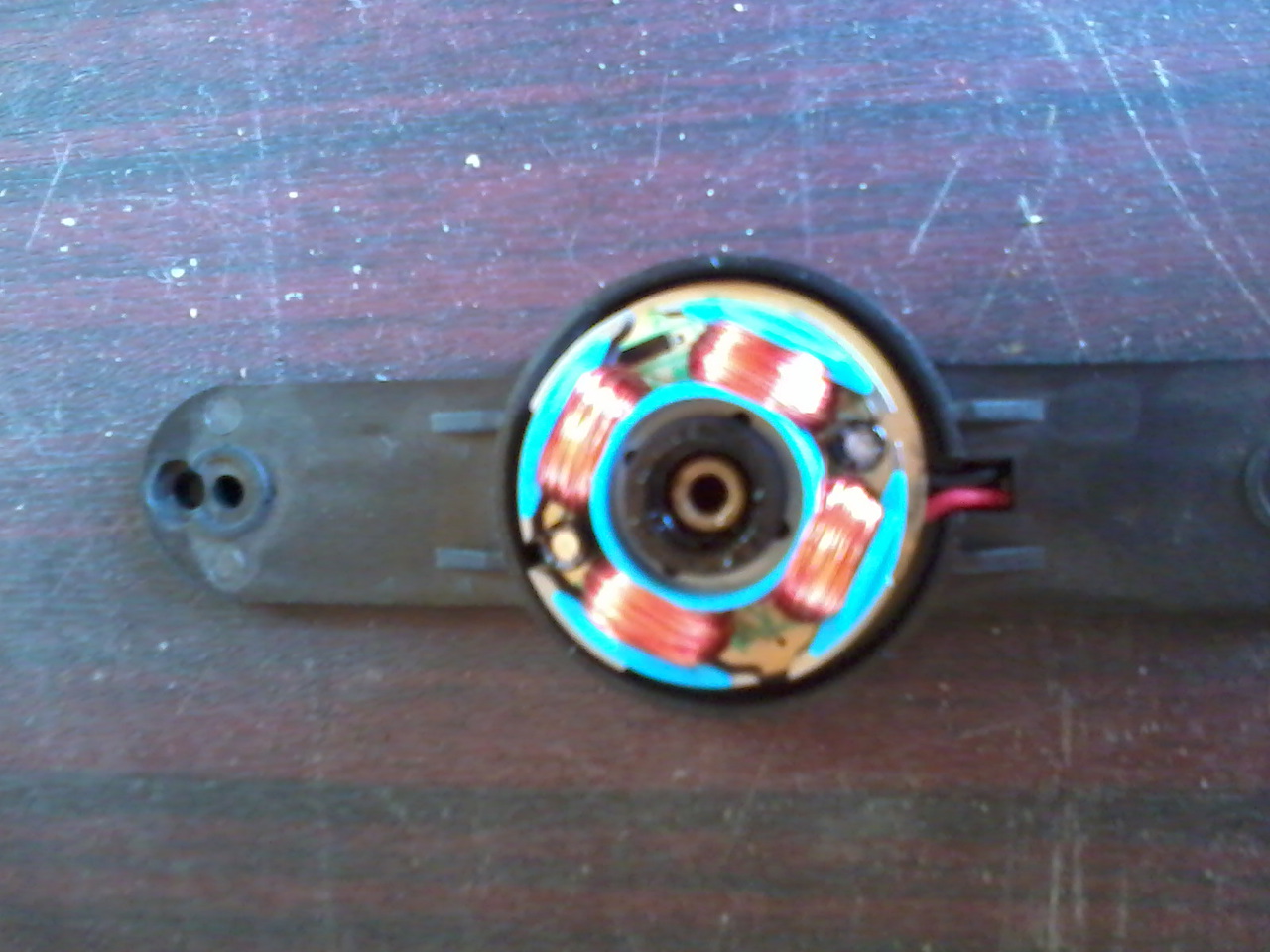

Kaptam egy hibás autós hűtő táskát. Remélem jó helyre írok ez ügyben, szerintem táp egység baja van, mind 12 mind 220 Volt-ról annyit csinál hogy pillanatra "bemozdítja" a ventilátorokat, és egy kis kattanás hallatszik (talán relé). Valakinek van esetleg ötlete hol kezdjem a hiba keresését? Válaszokat előre is köszönöm! ![]()
Szia, Lehet zárlat is, ha kapcsoló üzemű táp, akkor nem kell relé a "kattogáshoz", simán csak leold. Próbáld meg külső 12V-ról megtáplálni. Előtte nem árt zárlatra rámérni.
Köszi közben meglett a hiba oka, a ventilátor nem megy csak, a tápegység jó, van áramfelvétel és néhány perc múlva érezni is hogy hűt. Ventilátort még nem sikerült szétszednem, de külső tápról meghajtva is ugyanaz a hibajelenséget csinálja.

Ha megmondod, hogy milyen motor van benne, akkor igen. Szét tudtad egyáltalán szedni? Jó lenne egy fotó, és leolvasni a félvezetők típusát. Esetleg szóba jöhet helyette, egy 8cm-es / gondolom olyan van benne, / cseréje, pár 100Ft ért. Pld ez.

Ez a pontos típusa: Yate Loon D12 SH-12. Csere azért lenne nehézkes mert ugye hosszú tengely van rajta hogy a hideg meleg oldalon egyaránt pörgesse a ventilátort. Leégve elszakadva szemmel láthatólag nincs, holnap csinálok róla képet ![]()

Igen én is csak azt találtam amit Te is, szerintem maga a motor olyan típus csak, természetesen a ventilátor és a kialakítás az a "szokásos" egy motoron hosszú tengely, két oldalon hűtőpropeller. Csatoltam egy képet szétszedve róla, remélem kivehető milyen is.
A tekercsek kivezetései kellene összemérni, illetve, hogy, hogyan vannak összekötve, hány kivezetés megy a panelra. Az elektronika maga a panel másik oldalán van, ami általában egy PWM controller, ami fázisban eltolt impulzusokat küld a tekercsekre, így hozza létre a forgó mágneses mezőt. Kérdés, hogy a belső rézcsőről le lehet-e roncsolás-mentesen húzni a panelt. A keret nélküli váz, már a szokásos, a burkolat veszi körbe, az irányítja a levegő irányát.
Le tudtam húzni a panelt, összemértem a tekercsek kivezetéseit, nem találtam szakadást. Egy IC van rajta, 4 lábú és 2 kondenzátor és pár darab ellenállás.
Akkor sejtem milyen lehet, próbáld meg leolvasni a típusát, én is megnézek egy hasonlót.
Az IC típusa 276 23HS legalábbis ezt tudtam leolvasni róla, remélem ez az ami kell
![]() Az mehetett tönkre?
AH276 de nem találtam, szerintem legegyszerűbb, ha veszel egy ugyanilyen sima ventit, és átrakod az elektronikát a dupla tengelyesbe. Valami hasonlót kellene látnod.

Köszi a segítséget, én is úgy látom, hogy az lesz a legegyszerűbb megoldás
