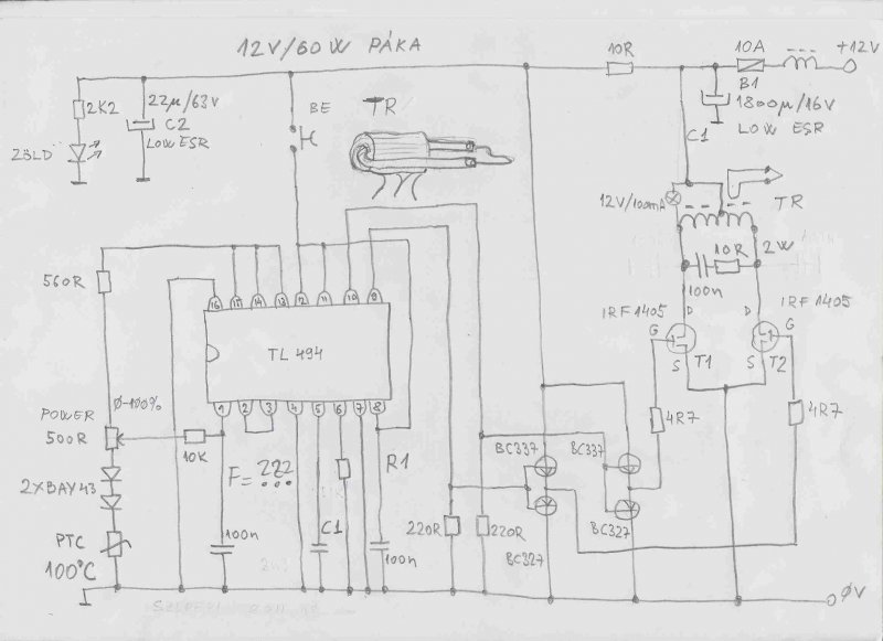

Egy barátom megkért hogy tervezzek neki egy 12V egyenfeszről (autóakkumulátor) működő pillanatpákát. Gondoltam, mielőtt összeraknám a fórum táborától nem ártana tanácsot kérni. 1, Milyen frekin menjen (ferrit mérete, Skin hatás) (R1, C1) 2, A trafó E vagy toroid legyen? Úgy gondolom, a csatolt rajz alapján talán lesz aki véleményt mond. Az is lehet hogy agyonbonyolítottam,de addig nem akarok alkatrészre költeni míg nem vagyok biztos benne hogy egyszerűbben is meg lehet csinálni. Elnézést a csúnya rajzért. Minden hozzászólást előre is köszönök!

Üdv. Szerintem nem érdemes házilag invertelt készíteni. A múltkor 6ezer-ért volt egyik áruházláncban 150W-os ami bőven elég a pillanatforrasztóhoz
Szia. Szerintem rossz irányban indulsz. Ha kapcsolóüzemű megoldás kell, valóban fillérekért kapható már inverter, s a pillanatpákát sem kell feltalálnod hozzá. Hátrány viszont a két egység nagy mérete és súlya, a körülményes használat mellett...
Léteznek viszont tölthető akkumulátoros pákák, az ezekben használatos hegy, valamint némi vezeték és egy nyomógomb felhasználásával könnyedén megoldható a feladat. Elektronika gyanánt csupán egy megfelelő teljesítményű ellenállásra lesz szükséged, amit a heggyel sorba kell kötni, ugyanis többnyire 12V-nál alacsonyabb feszültségröl üzemelnek. ![]() Üdv.: Macsek

[quote] Ebben teljesen egyetértünk. Érdekelne honnan és mennyiért lehet vásárolni akkumulátoros pákát! Van néhány dolog amit nem igazán értek a 12V-ról működő akkumulátoros pákával kapcsolatban. (Egy kis számtan... bocs...)A pákahegy (vörösréz )fajlagos ellenállása miatt ( a hegy kb 57 mm hosszú tehát 1 milliOhm 1mm négyzetkeresztmetszettel számolva.) A hegyre jutó teljesítmény legalább 10 W vagy duplája kell hogy legyen.Ez durván 100 A vagy 150 A. de Nem vagyok benne biztos hogy ezt akár a szivargyújtóból vagy egy átlagos ( Kb.45 Ah akkumulátorból ezt ki lehet csikarni.Elismerem hogy az inverteres ötlet kissé bonyolult,azon kívül hogy a pillanatpákák kora elis múlt,de ha az alkatrészárakat nézzük, talán mégis van ebben a 12 V-os dologban valami.A heggyel sorba-kötött ellenállást végképp nem értem. A hegyre jutó feszültség 10 W-nál kb 100 mV.És 100A-150A. Hogy gondolod a 12V-os akkuból ezt megcsinálni egy előtét ellenállással inverter nélkül ? Nem beszélve a hatásfoktól?
Jobban végiggondolva lehet az én ötletem tényleg idejétmúlta, (smd,stb) de ebben nem vagyok olyan biztos. Igazából két dolog érdekelne : 1,Mivel ez a 12V-os inverteres páka alkatrészára jóval olcsóbbnak látszik mint a többi megoldás,a trafó és a freki méretezéshez várnék segítséget. 2, Ha mindennek ellenére megcsinálom és működni is fog érdekel-e ez egyáltalán valakit ? ( Van egy olyan érzésem hogy 30-40 évvel elkéstem..) ![]() ![]()
Szia. Kitől idéztél? Témaindító hozzászólásodban nem részletezted a konkrét elvárásokat a készítendő műremekkel kapcsolatban. Nem került így szóba az elvárt teljesítmény, valamint az sem, hogy a pillanatpáka fogalmához nálad elválaszthatatlanul hozzátartozik a réz derótból hajtogatott pákahegy. Arra sem tértél ki, hogy miket is szeretnétek az autóban forrasztani - mert ugye ettől is sok minden függhet, hogy alkalmas legyen az adott feladatra...
Én elég sokat forrasztok autóban, ezért azt is leírom, én mit használok a pusztában, távol a hálózattól: gyárilag 12V-os Weller TCP pákát a finom elektronikai munkákhoz, valamint egy Weller Pyropen Piezo gázpákát a durung forrasztásokhoz. Sokat szenvedtem, míg e párosítás mellett kikötöttem. Ennek az útnak az egyik állomása volt az akkus páka, melynek a hegyét bátorkodtam a figyelmedbe ajánlani. Az általam javasolt alternatív megoldásban ugyan drágább, boltban beszerzendő hegy szerepel, cserébe viszont egyszerű, mint a faék. Mindemellett, amit épp most hirtelen kigugliztam, 35W-os teljesítménnyel kecsegtet. Néhány másodperc alatt eléri az üzemi hőfokát és feltehetően hamar ki is hűl. Egy ilyesmi hegyre gondoltam, a hozzávaló gyári pákák akkumulátoros és hálózati kivitelben. Utóbbit csak azért linkeltem, mert ott látható a teljesítmény adat. Mint láthatod, ebben egy kerámiába ágyazott fűtőszál lakozik, ezért mindenféle hókusz-pókusz nélkül üzemeltethető egyen feszültségről. Soros ellenállat helyett pedig izzót is használhatnál, így a munkaterület megvilágítása is megoldott lenne... Az áramok számítására pedig javaslom a klasszikus P=U*I képletet alkalmazd, s rögtön elég lesz a szivargyujtó aljzat 10A-es terhelhetősége - még sok is. ![]() Üdv.: Macsek

Szia! Tényleg elég slendrián volt a témaindító. Bocs, de a rajzon ott volt a 60 W...A rézdrótnál egyszerűbb és olcsóbb hegyet nem tudok elképzelni.A rajz 60 W-ból szerintem ki lehet találni hogy ez főleg huzalok, stb. forrasztására lenne alkalmas. Lehet hogy nem tőled idéztem, ne haragudj ! Lehet hogy figyelmetlen voltam.
Nem mintha feldobta volna a fórumot ez a kérdés..Más. Szerinted miért nem jó az I*R a teljesítmény számolására? Más... Kb. kiszámoltam mennyibe kerülne a "csodapáka" (Csak a hozzávalók) és tokkal vonóval (12V tápra annyira azért nem olcsó! ) . Ha közvetlenül a 12v-ról működne Kb. 2000-3000 Ft-ból talán kijönne. Úgy gondolom ez az egyetlen érv ami a 12V-os páka mellet szól... A hegy linkjét köszönöm. ![]() Ha tudod az akkumulátoros páka eladási helyét megköszönném a linket. Kösz !

Idézet: Azért,mert az I2*R. „Szerinted miért nem jó az I*R a teljesítmény számolására?”
Bocs, elírtam, nyílván I négyzet * R Még egyszer az áram négyzete szorozva az ellenállással. De ez akkor is Kb. 150 A ! Sajnos, és ezt Kb. 100-150 mV-nál kellene
leadni.
Én láttam mát olyan pákát, ami 12V-ról ment, és biztosan találnál ebből nagyobb teljesítményűt is. Ott egy spirálisan feltekert fűtőszál fűti a hegyet, tehát 150mV-tól alig melegít, 12V kell ahhoz, hogy leadja a megfelelő hőt, nem úgy, mint a pillanatpákában, ahol pár cm disszipál el 30-60W-ot, na oda tényleg csak pár V, és rengeteg áram kell.
