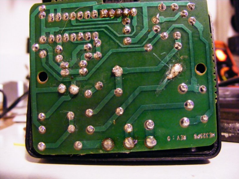

(#) negyes44 hozzászólása Júl 26, 2010 1 /
Üdv, átt szeretnék alakíani egy mozgásérzékelőt, ami jelenleg 230V ről működik. A fotóját mellékeltem, mit kellene innen kivennem? Köszönöm a segítséget.
(#) mps válasza negyes44 hozzászólására (») Júl 26, 2010 1 /
Hali! Kellene a másik oldalról is kép! A nagy barna kondit biztosan át kell hidalni. De a rellé valószínűleg 24v-os. De ha végig követed a 230as bemenetet, akkor a kondi, vele sorban egy ellenállás, utána graetz híd, no ami a híd előtt van az nem kell, a híd után lesz egy zener, azt vedd ki, és ha volt a híd és a zener közt ellenállás azt kösd át. Lehet a zener után még stab. kocka is.
Üdv köszönöm a segítséged! A nagy barna kondit átthidaltam, itt a kép róla, és a másik oldaláról. A relé 12 V-os tápról behúz.
Van még a két "nagyobb"ellenállás, ha jól látom a színeket olyan 120 Ohm forma, azt is hidald át, a két zénert cseréld ki diódára (a két ezüstöt, nem tudom a számukat leolvasni ), és ha jól sikerült kisilabizálni kész is. De elsőre azért valami áramkorlátos tápról indítsd, úgy 30mA max.-al.
Üdv, köszönöm, nos a nagy barna átthidalva, a két "nagyobb" ellenállás átthidalva, a két szürke zenert milyen diófára cseréljem? Vagy az mind1? És öö mi is kell még?
Öööö, nos. Nem tudom mennyire vagy otthon az elektronikában. Tulajdonképen ha egyenfeszültségről táplálod, a diódák sem kellenének, mármint a másik két fekete. Viszont ha benne hagyod nem kell vigyázni a polaritásra Bár fog esni a hídon olyan 1,2V. Ja a típus: 1N4004, vagy hasonló, jó a kisebb feszültségű is. És elő bekapcsolásnál jó ha valami korlátozza az áramot, ha valami még hibádzik, ne menjen tönkre semmi. (Pl.: labortápról kipróbálni. Ha az nincs akkor sorba kötni vele egy 12V 0,5w-os izzót. Ha az nem világít akkor kicserélheted egy 5W-osra, ha azzal működik akkor mehet "élesben")
