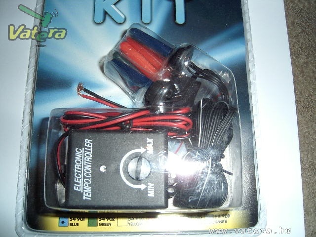

van egy 12v-os stroboszkópom ami tökéletesen müködik 12voltról de én olyat szeretnék hogy a hifi zenéjék ritmusára müködjön raktam képet a strobiról válaszokat előre is köszönöm
A tirisztort egy opto csatin keresztül bekötöd a hangfal csatlakozóba röviden ennyi
de amugy van már ilyen téma
Vagy van ütemvezérlő is, amit egy HE-s srác "bedigitalizált".
Kapcsolási rajzot keresek című témában találod, az utolsó 5-6 oldalon belül. Bár az neked nem biztos, hogy jó, mert egy 12V-os DC motor helyére tudnád a strobit bekötni, viszont a kapcsolás forgásirányt, tehát polaritást is vált, ami neked nemhiszem, hogy jó lenne...
Akadt egy kis szabad időm, csináltam egy kapcsit valahogy igy kell
, Vagyis az enyém igy van szóval ha ügyes vagy és összehozod akkor működik , bár kicsit össze vissza fog villogni de egy hangváltó megoldja szerintem, és akkor a megfelelő helyre kötöd (mély, közép, magas)
és mi történik ha a hangszóróra rákötöm a stronoszkóp izóját ?
mert a led az villog!
A stroboszkópban villanócső van, azaz nincs benne izzószál, hanem általában xenon gázzal van megtöltve, persze ez alapból nem vezetőképes gáz kivéve ha nagyfeszültséget kap igy vezetőképessé vállik. A kisüléshez kell egy kondi ami tárolja a szükséges energiát (kb 3-400 volt), majd egy másik kondi ami a gyujtáshoz szükséges feszültséget biztosítja az utóbbi körülbelül 3kV, szóval ha csak simán rákötöd a csövet akkor semmi nem történik. Azért irtam hogy a tirisztorral kell játszani, mert az zárja a gyujtókört. Ha ugy kötöd be ahogy a kapcsin is van akkor nem a beépített időzítő adja a tirisztornak a jelet, hanem a zene csúcsai.
