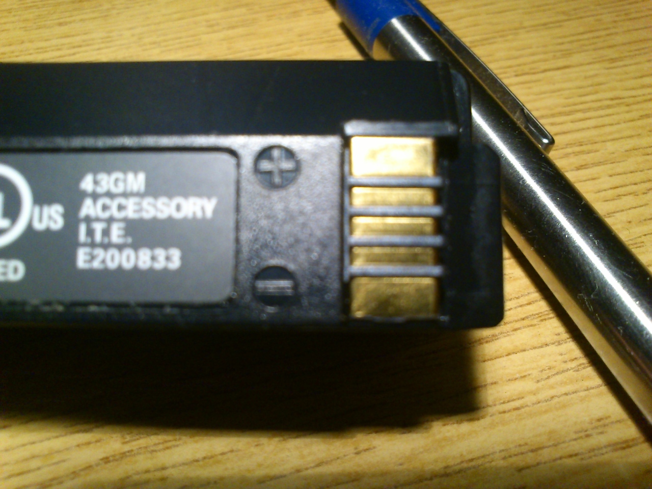

Hordozható töltőt szeretnék készíteni egy hp c8263a típusú nyomtató akkumlátorból. A problémám az hogy hiába adok feszt a + és - lábakra, nem tölt fel az akksi... Arra gondoltam hogy valamelyik másik láb fog töltésre szolgálni, de ezek nincsenek jelölve. ![]() Légyszíves aki ért az ilyen dolgokhoz a próbáljon segíteni! Galzotya
Mégis, mekkora feszültséget kötöttél az akkura? Milyen töltésszabályzást használsz? Ismered az előéletét az akkupakknak? Mennyi idős? Volt már teljesen lemerülve? Tudsz mérni feszültséget a +/- pontok között?
