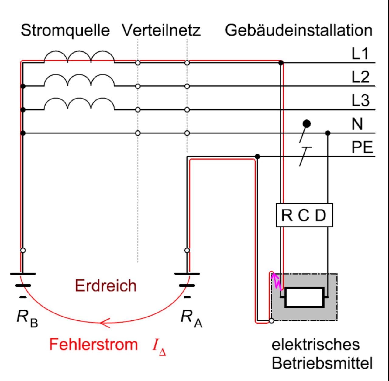

(#) Pafi válasza Massawa hozzászólására (») Júl 1, 2017 /
„belülröl galvanikusan össze van kötve a koaxilális bemenet külseje a belsö GND-vel, akkor amint bedugod a LAN kábelt. - ami ugye a házban van földelve, akkor már repül is az FI.”
Mi köze van a Fi relének a földön folyó áramhoz? Ha szabályosan van bekötve, akkor semmi! Gondold át amit írtam! A Fi relé NINCS kapcsolatban az életvédelmi földdel! Ha mégis van, az pont hibát jelent, amire le kell kapcsolnia!
Ahol dolgozom, több tucat termékünk van (általunk fejlesztett), aminek a hálózati és a kisfesz oldali GND-je össze van kötve (kötelezően, és a gyártásban minden darabot le is ellenőriznek), és ezek a készülékek rengeteg különböző fajta rendszer közt teremtenek kapcsolatot, Japántól Amerikáig rengeteg helyen használják őket, és soha nem vernek le fi relét. Ennél sokkal jelentéktelenebb működési hiba is megengedhetetlen.
(#) Massawa válasza Pafi hozzászólására (») Júl 1, 2017 1 /

(#) Pafi hozzászólása Júl 1, 2017 /
Ha valakinek kétsége lenne:
https://upload.wikimedia.org/wikipedia/commons/c/cc/FISkizze.svg
Nincs kapcsolata a Fi relének a földdel. Csak hiba esetén.
(#) Massawa válasza Pafi hozzászólására (») Júl 1, 2017 /
És ez micsoda?????
Hibaáram. Ahogy írtam: "Csak hiba esetén."

(#) ces98 válasza Massawa hozzászólására (») Júl 1, 2017 /
Ebben tényleg nincs igazad. A FI relé azt figyeli, hogy a fázison "kifolyt" áram a nullán "vissza folyik-e". Ha a különdség nagyobb mint a FI relé érzékenysége pl. 60mA, akkor lekapcsol. Tehát nem a földvezetőn lévő feszültség miatt kapcsol le (hiszen azt nem is "látja", mert a föld nincs bekötve a FI relébe), hanem azért, mert a fázison "kifolyó" áram egésze vagy egy része a földön "folyik el" (ami megemelheti a földvezető feszültségét), tehát a fázis és null áram abszolút értéke nem egyenlő. Ha nem a FI relén keresztül érkező áram folyik el a föld vezetőn, akkor az nem kapcsolja le a FI relét. Ha a nullát és a földet rövidrezárjuk akkor azért kapcsol le, mert a annak az áramnak aminek teljes egészében a nullán kelle visszafolyni, egy része a földön folyik el. Talán így érthető.
És ez a hiba áram ugy kerül a PE-re hogy a tápon belül össze van kötve a PE a kisfeszültségü berendezés ( laptop, stb) testjével (GND). Ha erre a testre egy másik testet kapcsolsz pl. a koax hálozat testjét a modemen keresztül amin feszültség van azonnal, ott a hibaáram.
Azaz nem a házon belüli fázisbol jut oda, hanem a külsö hálozati teströl ( ami a központban van földelve).
