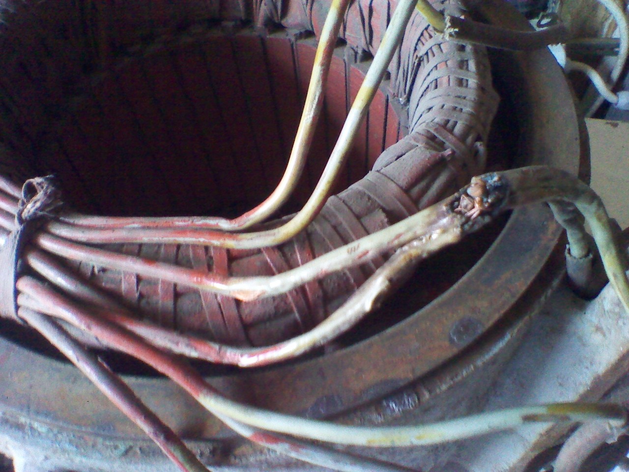

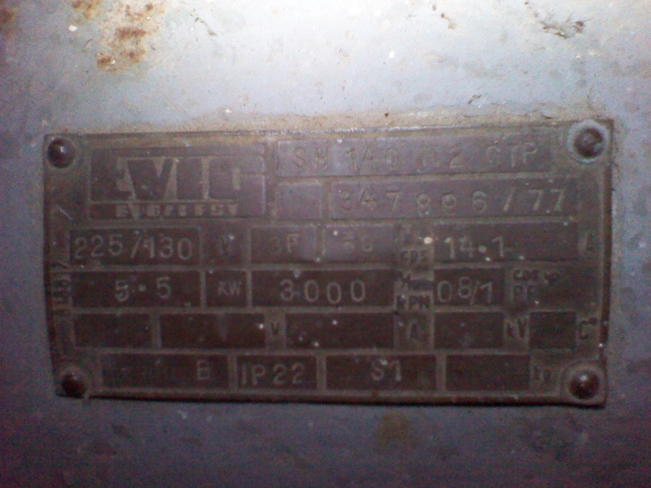

(#) Lelkes kutató válasza mpisti hozzászólására (») Máj 2, 2014 /
Szeretnék érdeklödni a tapasztalaidról hogy mire jutottál én most küzdök egy EVIG gyártmányú SH140M2CTP jelzésű generátoral. Nekem meg vannak a gyári tervek és a forgó rész elektromos szabályzást szeretném át építeni hogy nem adjon le magasabb feszültséget mint kéne nem tudom hogy majd tudc e benne segíteni ?

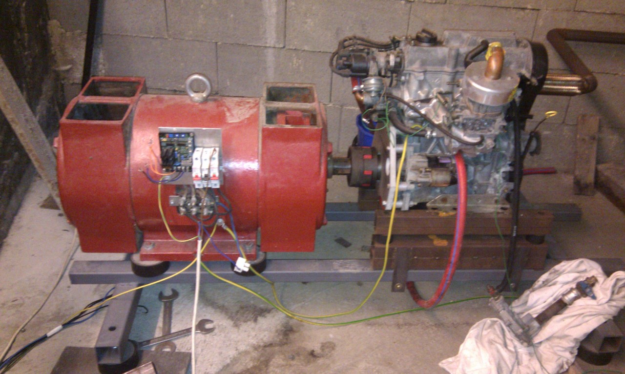

(#) Koncsar válasza Lelkes kutató hozzászólására (») Máj 2, 2014 /
így nézett ki amit építettem.
(#) Lelkes kutató válasza Koncsar hozzászólására (») Máj 2, 2014 /
egy hete még igy nézett ki és most csak ezt találtam
Én ha majd egyszer még tudok szerezni valaha egy generátort, biztos egy kis 5KW ost vennék. Ez nagyon brutális volt, azért adtam el. Zizeget körülöttem a levegő amikor ez elérte az 1500 fordszámot.
Nem szeretném. Gondolkodtam mielött ezt összetettem volna, hogy egy szélkerékkel meghajtom egy királytengellyel, de lemondtam róla a veszteségek miatt. Pedig volt még régebben egy kiselejtezett katonai helikopter rotor agyam is. Ennél nem akartam a generátort szinkron fordulaton hajtani. De ez a múlt.
De amit látsz képen összeépítést, ez ment PB és földgázról is.

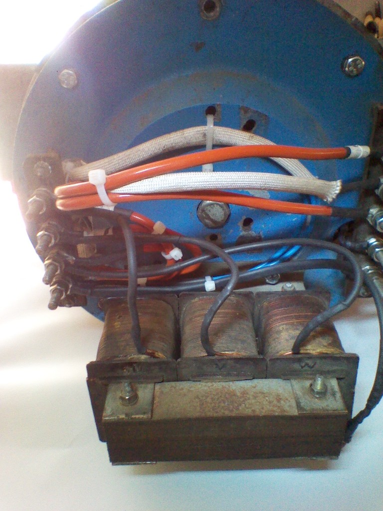

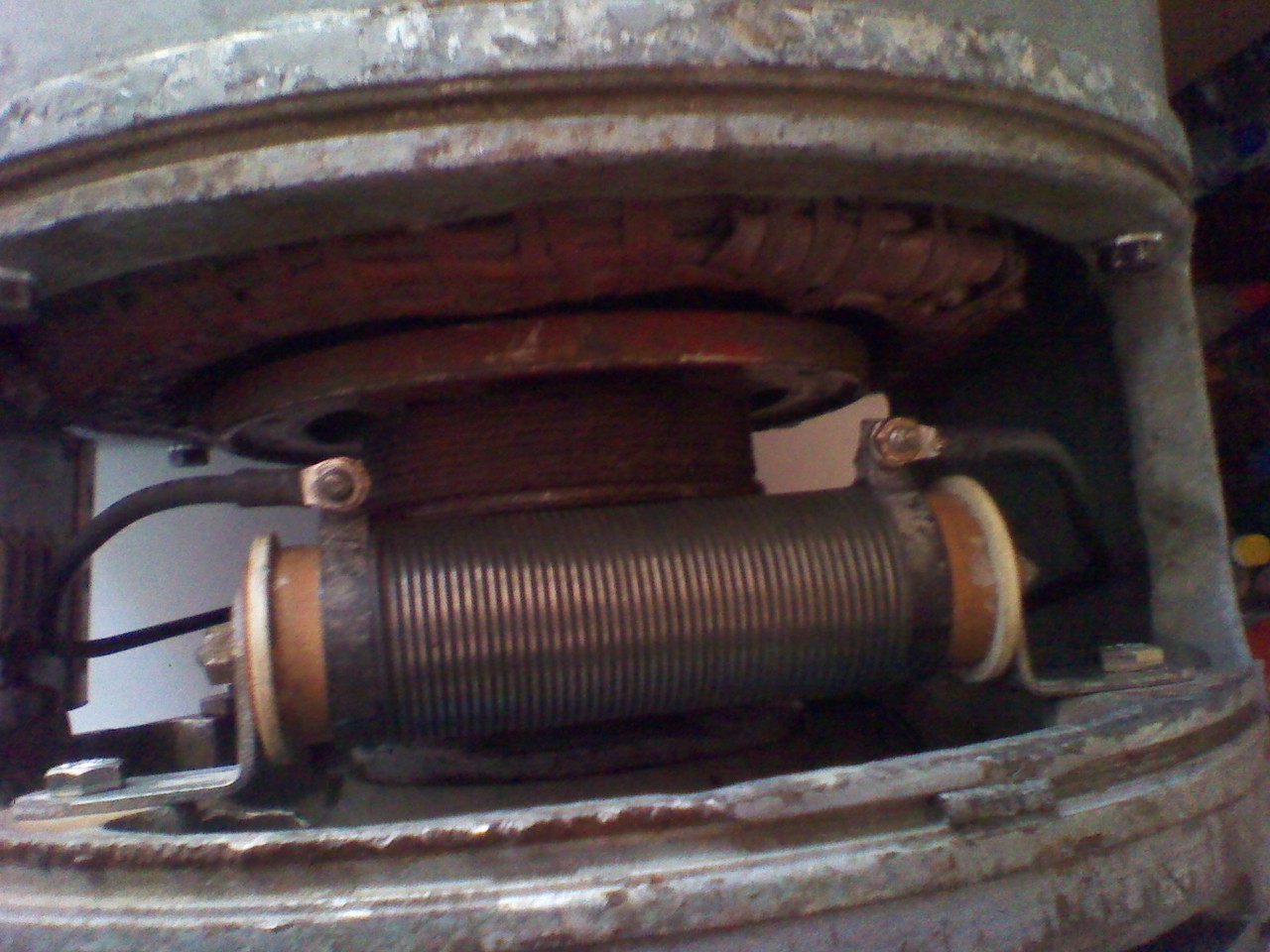

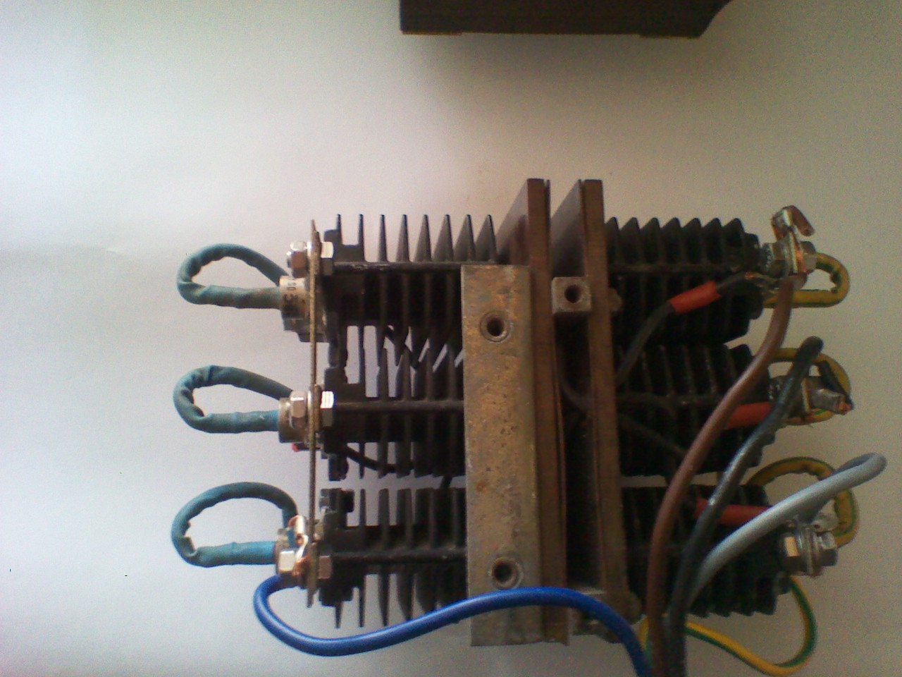

Amit igértem teszek fel még egy pár képet a félre értések elkerülése érdekében igy néz ki most a gép.
Én ezeket a diódákat és a trafót, a generátorban lévő állítható ellenállást mind kidobáltam belőle, és helyette kapta az elektronikus feszszabályzót.

(#) mpisti válasza Lelkes kutató hozzászólására (») Máj 2, 2014 /
A projekt most alszik, sokkal fontosabb dolgok kerültek előtérbe. De nem tettem le róla, mindenképpen szeretném megoldani az elektronikus gerjesztést. Veled ellentétben nekem semmiféle információm nincs az eredeti gerjesztési megoldásról, sőt, semmiféle infóm nincs a gyári gerjesztési paraméterekről sem. De ki fogom kísérletezni. Számításokat végeztem, kb. 550-600W a gerjesztés teljesítményszükséglete, a gerjesztőfeszültség kb. 100-110V 5A körüli áram mellett, ha a 10kVA teljesítményt leadja és a cos fi sem rosszabb 0,8-nál. A rendszert öngerjesztésűre tervezem csinálni.

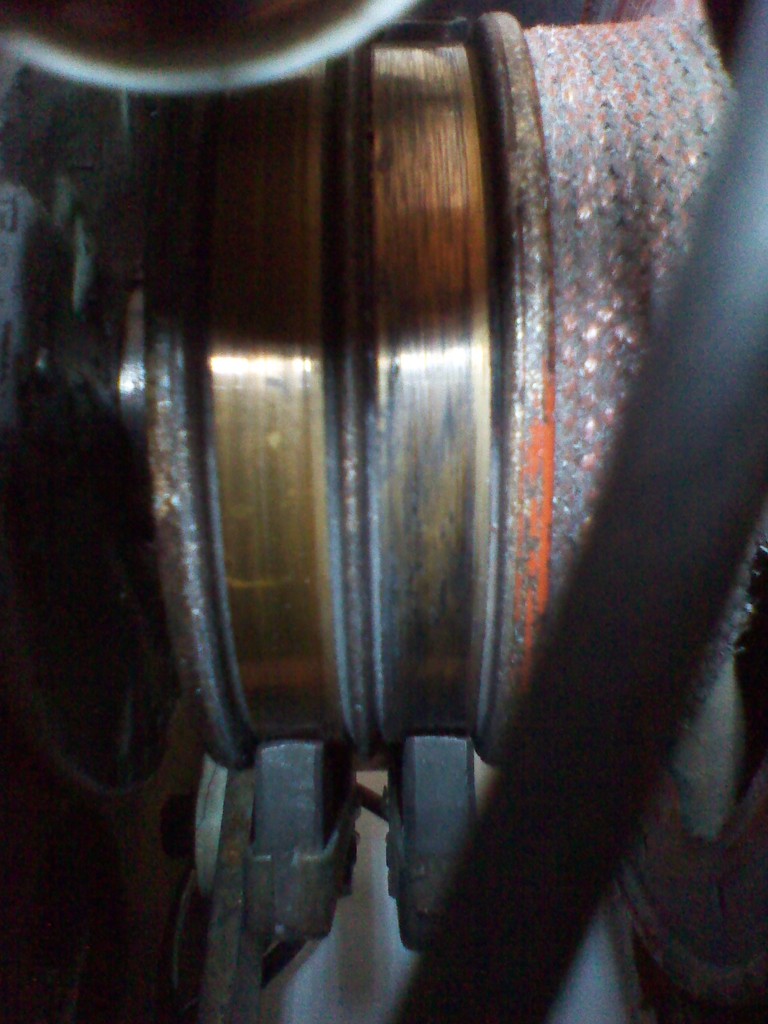

Az addig oké de a kábeleket hogy kötöted össze ?
(#) mpisti válasza Koncsar hozzászólására (») Máj 2, 2014 /
Az elektronikus szabályzó rajzát közzétennéd? Hátha az én generátoromhoz is alkalmazható megoldásokat tartalmaz, és akkor nem kell kitalálnom azt,amit te már kitaláltál.
(#) Koncsar válasza Lelkes kutató hozzászólására (») Máj 2, 2014 / 1
A generátoromból kijött a gyári csokijába az állórész 3 tekercsének a közös vége, gondolom mint 0. A 3 fázis, és a kettő gerjesztőszál. A elektronikának kellet egy kevés 12V DC a müködéséhez, illeteve, ugye belevolt kötve a bronzkefékről jövő 2 vezeték és ennyi. Felpörgettem a generátort, a feszszabályzó megkapta a tápot és már szépen be is állt a három fázis feszültsége. A feszszabályzóban még lehetett állítani valamennyi feszültséget is. Ennél jobb megoldást nem találtam. A gyári feszszabályzóval sajnos nem tudtam mit kezdeni mert se rajzot meg semmi más infót nem találtam hozzá. Ja meg a tudásom is kevésnek bizonyult hozzá, hogy azzal életre keltsem szegénykét.
Meg látom mit tehetek érdekedben a képeket látván nem egy szokványos generátorokról van szó és ha jó gondolom a tipus számból tiednél 4 Bronz kefe van egy más mellett ez összesen 8 kefe kicsit bonyolutabb lehet mint az enyém de talán tudok segíteni csak egy kicsit többet kéne tudnom róla hogy segíteni is tudjak és utána meg még ott van a feszültség szabályzás amivel most küzdök

Milyen típusú szabályzót vásároltál, és mennyi volt az ára?
A gyári szabályzók (legalábbis az EVIG-é) zseniálisak voltak, mert alapból beállította a névleges feszültséget, és a terhelőáramot átvezették egy mágneses erősítőként működő trafón, ami a generátor gerjesztését a terhelőáram függvényében változtatta. Egyetlen bűne a súlya ami egy 10kVA-es generátor esetében lehetett vagy 30kg. Ja, és nem kellett neki segédfeszültség, simán felgerjedt akár több éves állás után is. Jelenleg egy 2,5kVA-es EVIG generátort használok szükség esetén, a gerjesztési módszer ugyan az mint a nagynál, de 3kW terhelésnél is simán teszi a dolgát, a kapocsfeszültsége akkor sem esik 230V alá. De üresjárásban sem több 231V-nál.
