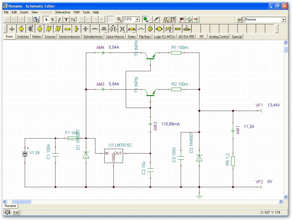

Valaki nem tudná elmagyarázni hogy ebben a kapcsolásban a tranzisztor hogy működik?
Tina-ban leszimuláltam és a V CE midig 9,4 V körül van. Ezt hogy lehet beállítani egy tranzisztornál mert ez a része nem tiszta a kapcsolásnak... Gondlom valahogy a bázis emitter feszültség módosításával? Előre is köszönöm! Idézet: „Tina-ban leszimuláltam és a V CE midig 9,4 V körül van.” Szia! Nem tudom, hogy honnan sikerult neked a BD249-tranyit elovenned, en nem talaltam a library-ben. Valaszd a tranyi parametereknel a tipusnal az idealis parametert, es akkor jo lesz a szimulacio. Egyebkent meg ne foglalkozz vele, ha megepited, akkor jo lesz az! A ket emiterbe betettem egy-egy 0,1 ohmos ellenallatot a parhuzamos kapcsolas miatt. Ja, a kimeneten levo R5 csak azert van benne, hogy lassam a mukodest a kb 10A-es terheles eseten is. Udv! Imre
Köszönöm, sikerült megépítenem a kapcsolást de az a baj vele hogy baromi nagy teljesítményt fűt el 10A terhelés körül. Tudom ez normális, de a hatásfoka mondjuk 28V -os bemenő feszültségnél( generátor töltés kamionban) és 10 A esetén csak 30-40 %-os. Egyébként én is beletettem a 0,1 ohm-okat és így építettem meg a kapcsolást. Lehet hogy valami kapcsolóüzeműben kellene inkább gondolkodnom a jobb hatásfok miatt mert erre ha rákötnek egy rádiót meg egy hűtőtáskát az egyrészt nagy teljesítményt fog felvenni meg fűteni fog.
step-down ic-kben gondolkodjal. Hirtelen igy kapasbol kis aramban csak szemlelteteskeppen tudom ajanlani a MC34063 vagy a L296 adatlapjat tanulmanyozasra. De lehet, hogy valaki itt a forumon is tud mondani olyan step-down ic-t, amely tud lazan 10-15-20A-t is.
Sok sikert! Majd ird meg, melyikre esett a valasztasod! Udv! Imre
