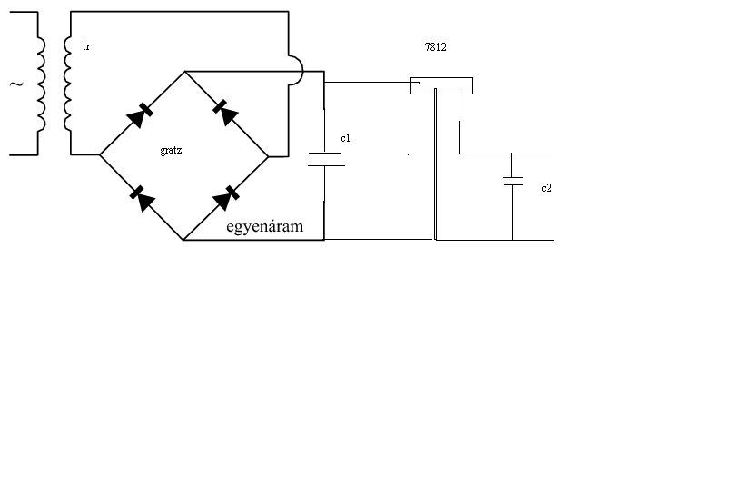

sziasztok meg köszöném ha valki meg irná nekem van le rajzolná egy 10 V trafó egyen irányitásának kapcsolási rajzát és el is magyarázná nagyon szépen meg köszöném!!!
Tehát adott ez a táp kapcsolás!
A c1 helyére be kel raknod egy 1000µF/12v kondít A 7812 helyére egy 7809 stabilizátort.A c2 helyére 3300µF 10v. ![]()
Idézet: , oszt' egy kellemeset fog pukkanni... „A c1 helyére be kel raknod egy 1000ľF/12v kondít” ![]()
Ja bocs 25v akartam
![]() Csak már este volt "kicsit" ![]()

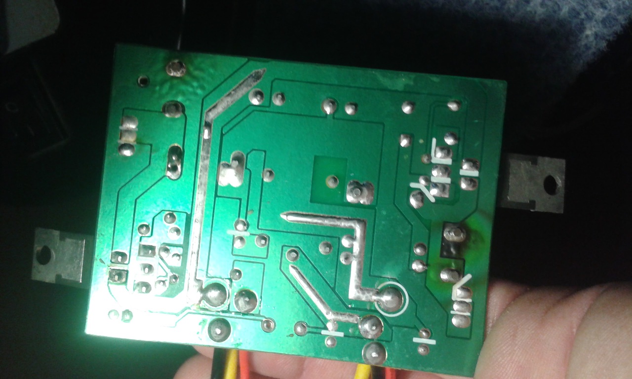

kérnék egy kis segítséget,hogy milyen típusú IC tartalmazott a 24/12 átalakító. előre is köszönöm.
Talán LM2576 féle, step-down átalakító. |
