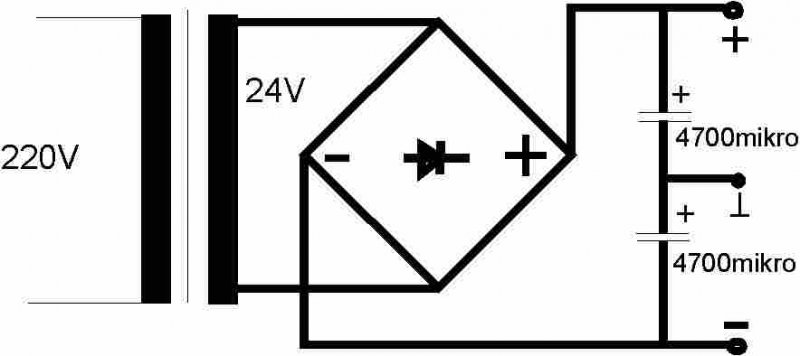

(#) Akashi válasza lamalas hozzászólására (») Jan 5, 2009 /
Bocs.. rosszul fogalmaztam... a tápom +-42 Voltos.
Felvetettem a kérdést egy másik topikban, és ott azt mondták hogy elbirja. Kezdő vagyok, úgyhogy nem tudom, de az a sejtésem hogy ekkora tápfeszhez valamit biztos módositani kell. Csak azt nem tudom mit
Szerinted az alábbi tápkapcsolás jó lenne hozzá vagy egy baromság?
(#) lamalas válasza Akashi hozzászólására (») Jan 5, 2009 /
+-42V az mar mas teszta! A muv. erosito stabil tapjat eloallito zenerek elotetellenallasait biztos meg kellene novelni. Illetve ekkora tapnal mar mindenkepp C-s tranyok kellenek bele ... sot, nemtom milyen vegtranyokkal epitened meg ezt az erositod, de a szokasos BD249-250 paros mar lehet, hogy keves is lesz hozza, ha elofordulhat teljes kivezerles az erosito eleteben 4ohmos terhelessel. Ha ezek a dolgok (teljes kiv. es 4ohmos terheles) kizarhato, akkor csak az elotetellenallasok erteket kellene modositani.

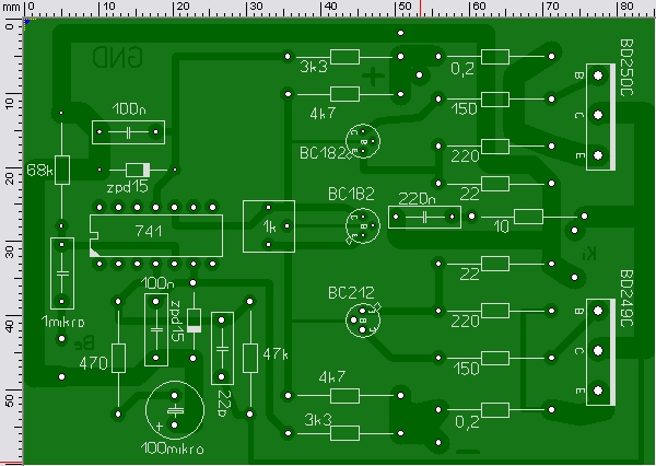

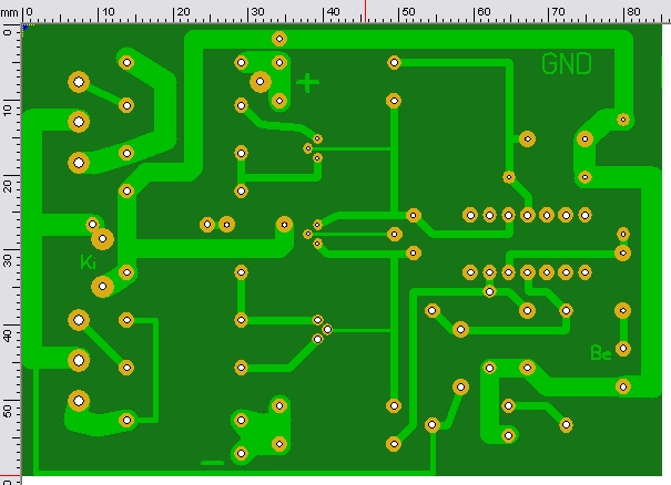

(#) bgsf hozzászólása Jan 5, 2009 /
Üdv mindenkinek! Most láttam hogy van ilyen topic. Nekem 20 éve megy kifogástalanul a Texas, még semmi gondom nem volt vele. Ismerőseim körében vagy 30 db épült belőle (sztereó), és jómagam is csináltam vagy hat db sztereót. Néha gond volt a gerjedéssel, de mindig valami szerelési/kábelezési hiba volt. Most készítettem egy új nyáktervet, mert ami nekem volt az csak kézzel volt rajzolva és már elkallódott. Az alkatrész elrendezés a 20 évvel ezelőtti, a nyákon is csak néhány ésszerűsítés van. Ha valaki hibát találna benne, akkor légyszives jelezze privátban is hogy javítani tudjam, mivel felraktam a honlapomra is.
Ciki lenne ha hibásan van ott! Több szem többet lát alapon.... A honlap
(#) kaszarobert válasza bgsf hozzászólására (») Jan 5, 2009 /
Szép munka, látom figyelél az áramokra is
Nekem is hasonló rajzom van, és ennek is ugyanaz a baja, mely engem a gyakorlatban eléggé zavart: A visszacsatolásnál a kimenőjelet a panel szélén viszed, s ez ha menetközben csak véletlenül hozzáér a fémházhoz, vagy a hűtőbordához, akkor az elég kellemetlen, míg a másik oldalon ahol a testet viszed ez nem okoz problémát. A test és a plusz közöt is egy kicsit nagyobb távot hagynék, de ügyesen a vezeték helyét a panelon befele tetted. (Így nem érhet hozzá a testhez) Ezt a negativval és a kimenettel is meg lehetne tenni
:yes:
(#) killbill válasza bgsf hozzászólására (») Jan 5, 2009 /
Udv!
Nem először látom ezt a kapcsolást (ilyen-olyan változatokban) a neten, de valahogy két dolog mindíg lemarad. Egyrészt, hogy honnan származik az eredeti kapcsolás, másrészt pedig, hogy a magyar publikációban (Sipos Gyula: Integrál áramkörös elektronika, 190. o.) külön felhívják a figyelmet arra, hogy a nyugalmi áram beállító melletti BC-t a végtranzisztorokkal jó termikus kapcsolatba kell tenni, azaz a hütőbordára kell szerelni! Ez a végfok hőmegfutása ellen véd.
Egyébként ez a kapcsolás valóban jó kis végfok, annakidején nekem is sokág szolgált.
(#) bgsf válasza kaszarobert hozzászólására (») Jan 5, 2009 /
Jó ötlet, néha más is kell a nyilvánvaló dogok észrevételéhez!
Majd még korrigálok rajta. Nekem erről a végfokról csak jó véleményem van. Amit építettem azt be is mértem. 10Hz-től 180 kHz-ig egyenes átvitelt produkált nyitott kimenetnél 70%-os kivezérlésnél. Az enyém +/- 26V tápról megy, a hűtés akkora 5-ös alu lemez amekkora a nyák alatt elfér. Passzív lepke hangszín van hozzá, és a végfokon kívül semmilyen más félvezető nincs benne. Emiatt nem is lehet kihajtani teljesen, de a 30W-os dobozaim így is folyamatosan jeleznek a teljes hangerő előtt.
(#) Akashi hozzászólása Jan 5, 2009 /
Én is néztem régebben bgsf weblapját, és onnan skori oldalát is. Én innen vetem a kapcsolási rajzot. Csináltam egy nyáktervet is hozzá. Nekem 4 ohmos hangfalaim vannak, mondjuk csak 40 wattosak.
Bízom benne hogy birja a +-42 voltos tápot. 100%-ra úgysem fogom meghajtani.

(#) bgsf hozzászólása Jan 6, 2009 /
Most jutott az eszembe! egyszer egy ilyen tápot építettünk az egyikhez. azóta is működik, ráadásul még csak nem is koppan. a rajzon nincsenek biztosítékok, az feltétlenül kell!
(#) Akashi válasza bgsf hozzászólására (») Jan 6, 2009 /
Köszi a tippeket. Ezek mindig új ötleteket adnak. Passziv hangszint épitek bele. (kikapcsolhatót)
A 42-es tápom egyébként egy halott erősitőé, pontosan nem tudom a teljesitményét, de mivel 0,8 amperes bizti van a primer oldalon és eléggé nagy szerintem elégnek kell lennie.
180 watt körül lehet.
A tápkapcsolás amit feltettél érdekes. Van egy másik trafóm is abból megcsinálom.

Mármint a test a középmegcsapolás. Vagy csak a két kondi közepe?
(#) Akashi válasza kaszarobert hozzászólására (») Jan 7, 2009 /
A két kondi közepe a gnd. Megterveztem a nyákot, ki fogom próbálni, ezt a tápot hogy müködik. Bár én 2*6800µF kondit rakok be (vagyis 2*6800 2*6800)
Szerintem ennél a kapcsolásnál kell a nagy kapacitás.
