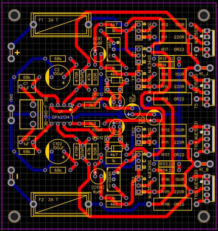

Sziasztok! Lekoppintottam saját felhasználásra a topikban fellelhető kapcsolást. A szakikat kérném, esetleg rá tudnának nézni, hogy nem-e vétettem nagy hibát? A kimeneti R-C tag a csatlakozókon lesz rajta, így azok hiányoznak. 2 kapcsolást vettem alapul hozzá, ezeket alap1 és 2-nek neveztem el, az átláthatóság kedvéért. Kínai panelos rendelés lesz, így bátorkodtam 2 oldalasra tervezni, bár a rétegugrálás bevallom nem igazán szemetgyönyörködtető látvány, de remélem nem fog bezavarni semmibe. (A kapcsolás szerinti 5 voltok csak vizuális megtévesztés)

Ha kétoldalas a nyák, akkor miért viszed körbe a GND-t a C2 és a C102-nél? A földhurok lehetőségét érdemes minimalizálni.
Kezdő pálya nekem ez a 2 oldal.. Köszönöm az észrevételt, javítom is!
Illetve, tápvezeték, GND vezeték, kimenet, azaz minden olyan vezetősáv mehet vastagabb vezetősávval -bátran- ahol teljesítmény van. Ne spórolj. A kínai nem fogja olcsóbban gyártani.

Köszönöm a tanácsot! Mivel itt a hangszóró a táp földjéről fogja kapni a földet, ezért amennyire értem a kapcsolást, nagy teljesítmény nem fog száguldozni a panel földjén. Jól értem? A táp, illetve kimeneti sávokat vastagítottam, köszönöm! (Megoldás lehet, ha a nagy teljesítményű sávokat ellátom solder mask réteggel, így nem fogja a gyártó cég lemaszkolni, át tudom forrasztani/réz vezetékezve forrasztani? Sok tapasztalatom nincs ez ügyben, de láttam pár helyen ezt a megoldást, gondolom hasznos tud lenni.)

Persze, az is egy jó megoldás. Nagyobb teljesítményű eszközöknél rendszerint én is így teszek főleg, ha nincs lehetőségem kellő vastagságúra beállítani a vezetősávot. Annyi, hogy a GND vezetősávjait legalább a főgerincen vastagabbal vinném. Saccra neked ez most 1mm. Legalább 1,8-2mm.

A T1-T101 nincs közvetlen a bordán, ezen kívül lenne esetleg még jó tipp?

A kínaiak valószínűleg kiváló minőségben le fogják gyártani a NYÁK-ot. Ami HOBBI szinten is megoldható otthon. Nem egy nagy durranás. Sem a nyák, sem a kapcsolás.
Az az egyetlen jó tippem lenne, hogy ezt így ne gyártasd le... de úgy is ki fogod próbálni, ami nem baj mert tanulni fogsz belőle.
Több évtizeddel ezelőtt, amikor ez a Texas még friss gondolat volt, megépítette az egyik kollégám. Megcsodáltuk a zajtalanságát. Aztán néhány nap múlva az egyik hangdoboz és a végfok zárlat eredményeképpen ezt a kapcsolást soha többé nem hoztuk szóba...Bizonyára sokan elégedettek vele és sikeres, de akkor úgy döntöttünk, hogy ez egyszerűen nem éri meg a benne leselkedő veszélyekkel. 1978-ban aztán egy egy tápos Texast építettem meg, ami kicsatoló kondenzátoros nyilván és egy fürdőt hangosítottam vele, sosem romlott el és oda jó is volt...
