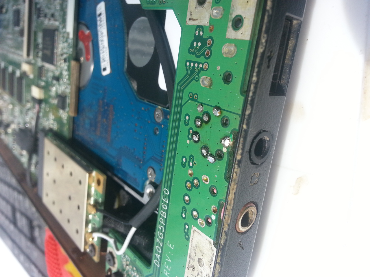

Nem akartam új topicot nyitni, mert hátha egy év után is téved még erre valaki, aki otthon van ebben a témában. Egy laptop jack aljzatáról van szó, mely kitört. Nem is volt ezzel gond, mert a dobozkám mélyén találtam egyet, amit még régebben bontottam ki egy halott laposból és gondoltam sose lehet tudni mikor kell. Szóval törött aljzat ki, másik be. De a kapcsolója fordítva működik. Amikor bedugsz egy fülest, akkor szólnak a hangszórók, ha kihúzod, akkor pedig semmi. A kérdésem csak annyi, hogy cseszhettem el én a dolgot a többrétegű nyák forrasztásánál (lehet hogy csak paranoia), vagy létezik ilyen kapcsolós aljzatokból NO és NC típus is??
Várjál. Van rajta egyáltalán kapcsoló?
![]() - Amióta a dínók kihaltak, azóta az alaplapok ellenállásméréssel döntik el, hogy van-e bedugva valami... - Fénykép?
"... az alaplapok ellenállásméréssel döntik el, hogy van-e bedugva valami..."
Ez esetben még annyira se találok magyarázatot. Csinálok képet, ha hazaértem.
Rendben, várjuk...
Orvul levettem mindkét aljzatról a hátsó árnyékoló lemezt, így némiképp beláthatunk a dolgok belsejébe. Nem tudom, mennyire látszik jól, hogy ott bizony van egy lemezke, ami átbillen, amikor bedugjuk a dugót. Mi ez, ha nem mechanikus kapcsoló?
Köszönöm a képet.
Akkor szerintem jön a "B" terv, a "csipogtatás"
Igen igen. Most vissza kivettem és van valóban két láb, ami fordítottan működik a gyárinál, és bontottnál. Most megkeresem a törött csati érintkezőit és ha szerencsém van, akkor bele is tudom tenni ebbe a fekete műanyag házba őket.
Köszönöm szépen a válaszokat. Megoldódott a dolog.
Szóval jack aljzat cseréje előtt érdemes végigcsipogtatni, hogy jót teszünk-e a régi helyére.

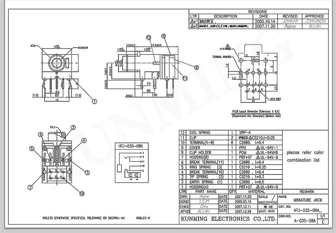

Ez biztos? Fogj egy natúr jack dugót, vagy kábelt, mindegy, csak ne legyen mérhető ellenállás a másik végén/benne...hopp, akkor is kapcsolnak sokan...sőt fogom a "dínókor előtti" Samsung okos telefonom és az is...nahát, nahát, pontosítsunk kicsit!
Az biztos, hogy nem csak kapcsolós van, de zömében még azzal lehet inkább találkozni, telefon, tablet, TV, laptop és PC esetén már vegyesebb kép, de még ott sem hinném, hogy többségben van, mint ahogy a kérdezőnél sem ez volt a helyzet.
Ha végül is kellene valakinek majd. A hozzászólás módosítva: Dec 24, 2018
Ránézésre ilyen van a Samsung TV-ben, ilyet vadászok én is (apukám elhasználta, már nem kapcsol). Itthon hol lehetne ilyet keríteni?
