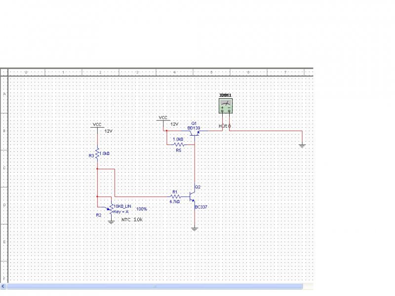

Állandóan egy műveleti erősítős +1 tranzisztoros szabályzóval találkoztam, mikor ilyen témában keresgéltem, most viszont sehol sem találom. Találtam egy egyszerűt, amin az elv azért látszik: Link: ventillátor-szabályzó NTC termisztor a hőmérsékletet érzékeli, ettől függően ad feszültséget a két tranyó a ventillátornak. Hátránya, hogy nincs programozható fordulatszám-karakterisztika, nem figyeli, hogy a venti beragadt-e. A 3. láb használatához már mikrokontroller vagy valamilyen spéci IC használata szükséges, szóval az már bonyolultabb. Link: uC-s ventillátor-szabályzó A 3. lábat még ez sem figyeli, de már elég intelligens és ha megérted a működését, magad is továbbfejlesztheted. Igaz, hogy PWM rendszerű a szabályzás, de szerintem működik 3 vezetékes, sőt 2 vezetékes ventillátorral is.
Valami ilyesmivel szerintem meglehet oldani.

Köszi a rajzot, ezt is elraktam, valami csak lesz belőle...
