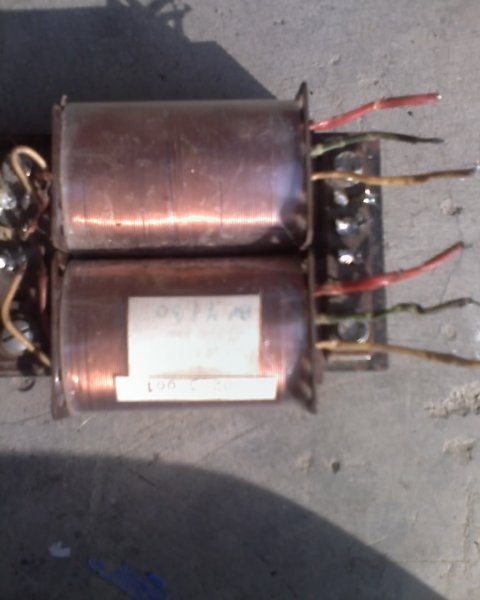

Üdv mindenkinek.Van egy transzformátor ami 30V-ot ad és hogyan csökkenthetném le 15V-ra.A válaszokat előre is köszönöm,
A szekunder tekercsek sorba vagy párhuzamosan vannak kötve?
2*30, vagy 2*15 Voltról van szó?
Mérd meg a feszültséget a következő két pont között. Az egyik pont az, ahol a két tekercs végződései össze vannak kötve és az egyik tekercs szabad vége között. Ha, itt 15V körüli van, akkor nyert. Ha nem, akkor más a helyzet.
Csak attól félek hogy a teljesítmánye csaökkeni fog.Mert legalább 4A-ert kellene neki bírni
Nem csökken a teljesítménye, csak a fezsültség lesz kisebb az áram nagyobb! Jól látom, hogy ez egy proxima trafó? A 4A-hez kb. a szekunder tekercseknek 0.8mm átmérőjüknek kell hogy legyenek(2-2A)!
Én próbáltam minden féle képp kötni de 30V és 60V-tól nem mértem kevesebbet.
Így külön külön mennyit mérsz a tekercseken? Minden kivezetés ugyanolyan vastag huzalból van?

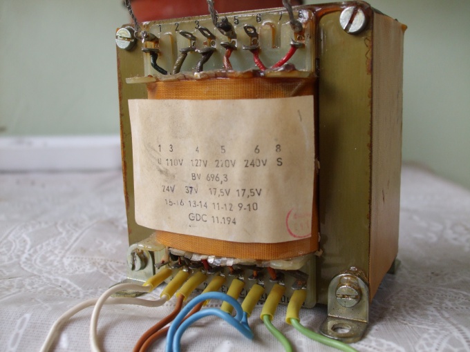

A problémám hasonló mint gabeenek. Nekem pyrographoz kell és elég volna a 3 max.. 6 volt A trafó kb.. 125w-osaz adat táblát és magát a trafót lefotóztam ha tudtok segítsetek.Ha nem megoldható akkor hol lehet venni pyrographhoz /égetett grafika/MEGFELELŐ TRAFÓT? Segítségeteket előre is köszönöm. Bocs a kép nem jött át trafó adatai 220vrol kivezetés 24v-37v-és2x17.5v amperről nem tudok semmit de a 17.5 -röl az 1-es cekászt elégette! üdv mindenkinek joe55 :
Köszi de nem tudnád hol lehet számomra megfelelőt venni?

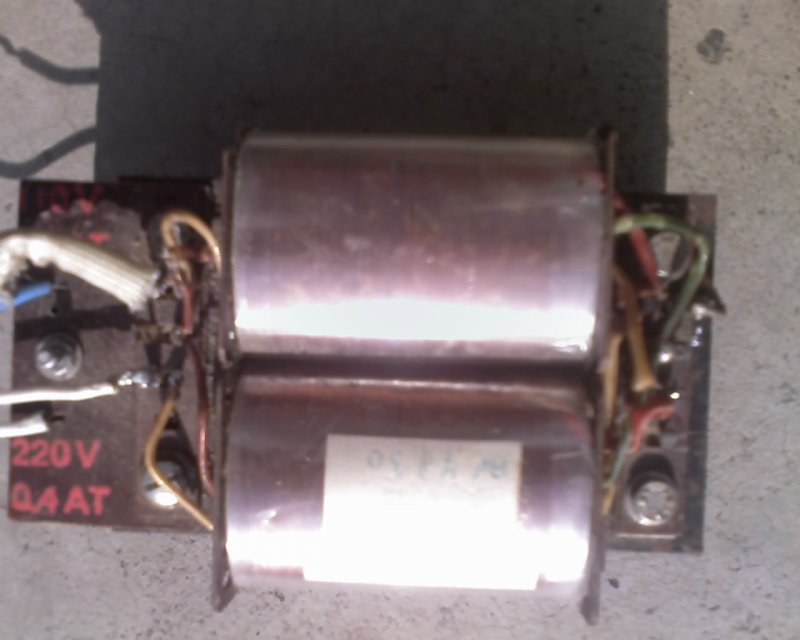

3 kivezetése van csak neki, de most eszembe jutott egy másik ötlet is. Nekem Max 16V kell, mi lenne, ha egy kettős limitert csinálnék a 24 V-ra? Le lehetne csökkenteni vele 16 voltig? Vagy azzal a trafó teljesítménye is csökkenne?
Inkább írd le milyen trafó ez, és hogy mit szeretnél csinálni, avval többre jutunk mint evvel a barkobázással...
egy erősítőhöz kellene, aminek max 16V tápot akarok adni ezzel, de 12-12 illteve 24V jön ki ha a két szélsőn mérek. Hogyan tudok ebből előállítani kisebb feszt, úgy hogy ne csökkenjen a trafó teljesítménye?
Bővebben: kép 1 Bővebben: kép 2
énis erre gondoltam, és azt írta tomi324 hogy semmiképpen ne kössem párhuzamosan egyenirányítás után.
hát a két tekercs nem? a középső kivezetés a közös GND és a másik két tekercs kivezetése pedig a pozitív nem?
