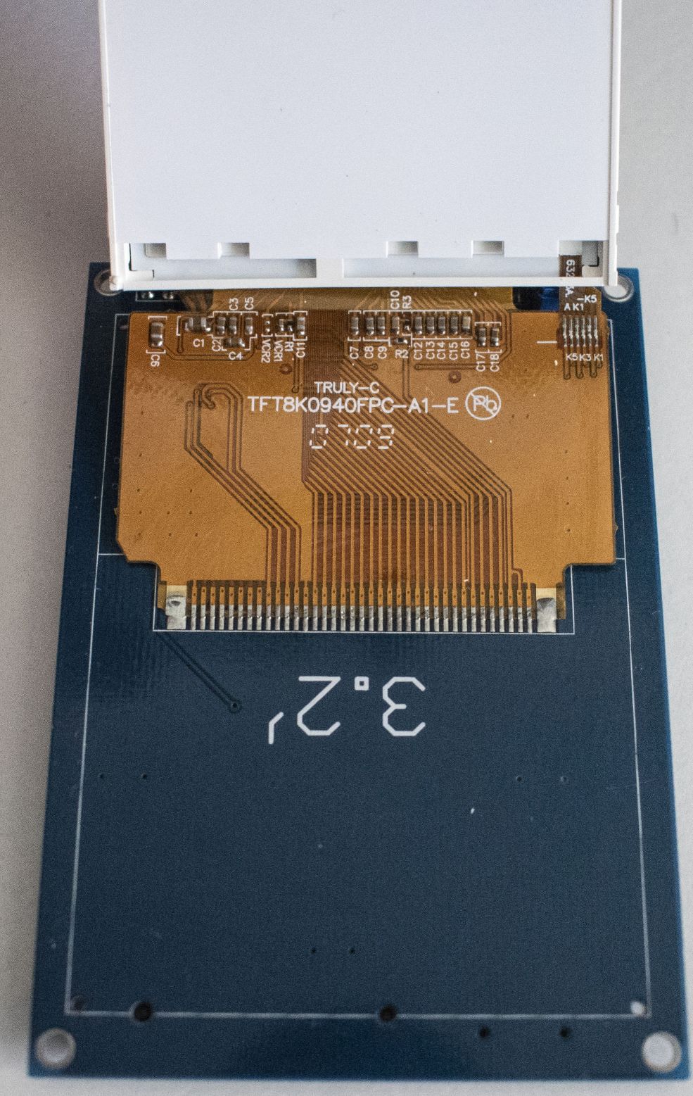

2012-ben vásároltam egy TFT kijelzőt arduinohoz, viszont utána nem igen volt időm vele foglalkozni. Most, hogy kényszer szabadságon vagyok volna időm vele foglalkozni, viszont napok óta kínlódok és nem boldogulok vele. Másik kijelzőt nem akarok venni, mert mire ideér, már megint nem lesz időm vele foglalkozni. Gondolom sokat nem segít, de anno ilyen néven volt ebay-en: "NEW 3.2" TFT LCD Module+Touch Panel+ PCB Adapter(with SD + Micro SD card cage)" Sajnos a leírást akkor nem mentettem le és már nem elérhető, így, hogy milyen chip van rajta az némiképp rejtély. Próbáltam neten utánakeresni a szalagkábelre írt felirat alapján, de csak ezt találtam: Bővebben: Link A szalagkábelre írt azonosító: TRULY-C TFT8K0940FPC-A1-E 0709 Feltettem itt fórumon a kérdést, hogy milyen chip lehet, de más is csak ezt az oldalt találta, ami alapján: SSD1289 Az érintőpanel chipje: XPT2046 Az alábbi kóddal próbálkoztam:
Próbáltam direktbe megadni az SSD1289 chipet, de semmi. Aztán próbáltam, hogy ciklusba megy végig a próbálgatás, ha jól értelmeztem 30 féle kijelző vezérlő chipet támogat az UTFT könyvtár, így hát egyesével végigléptettem ciklusban, de semmi. Végig fehér volt a kijelző. A bekötést az alábbi alapján csináltam:

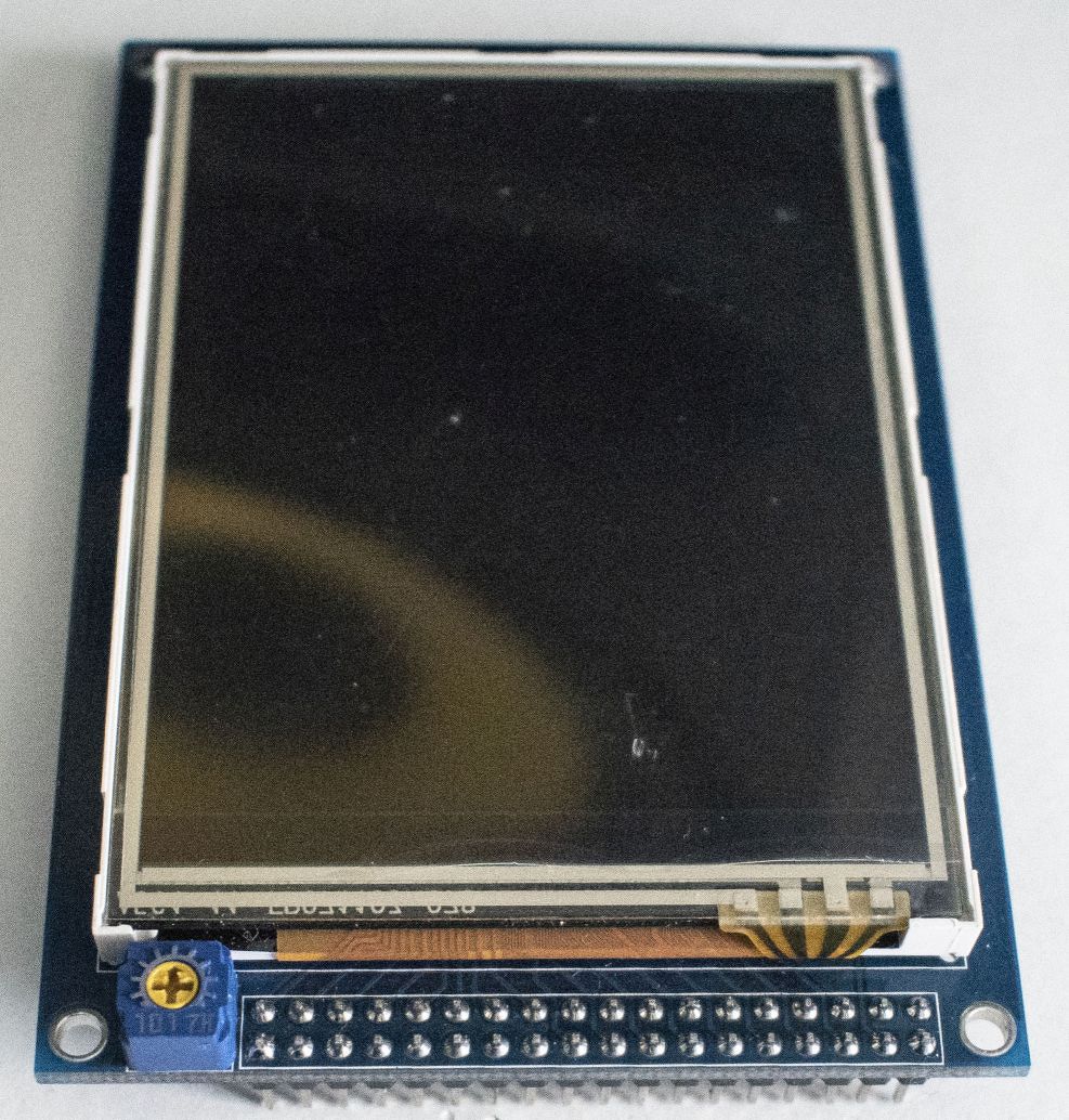

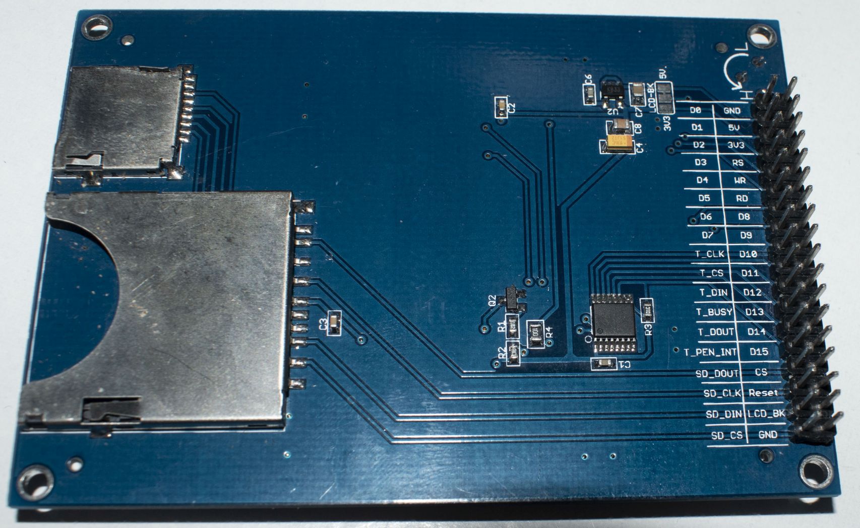

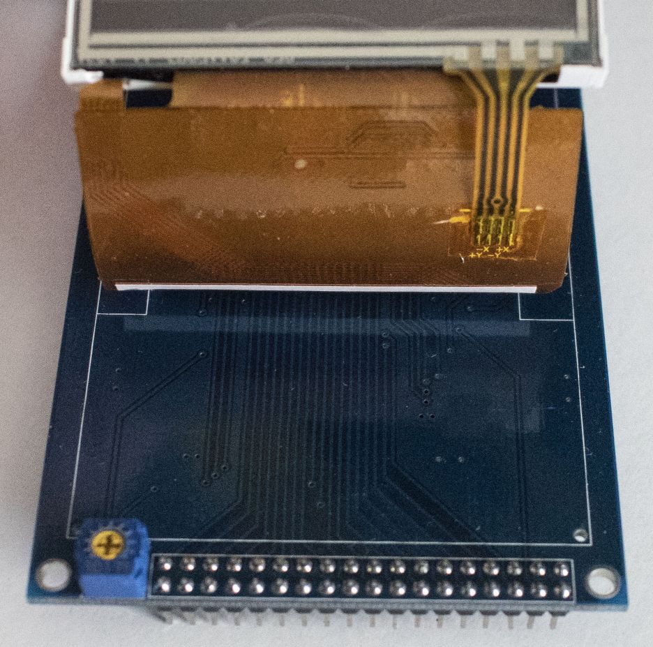

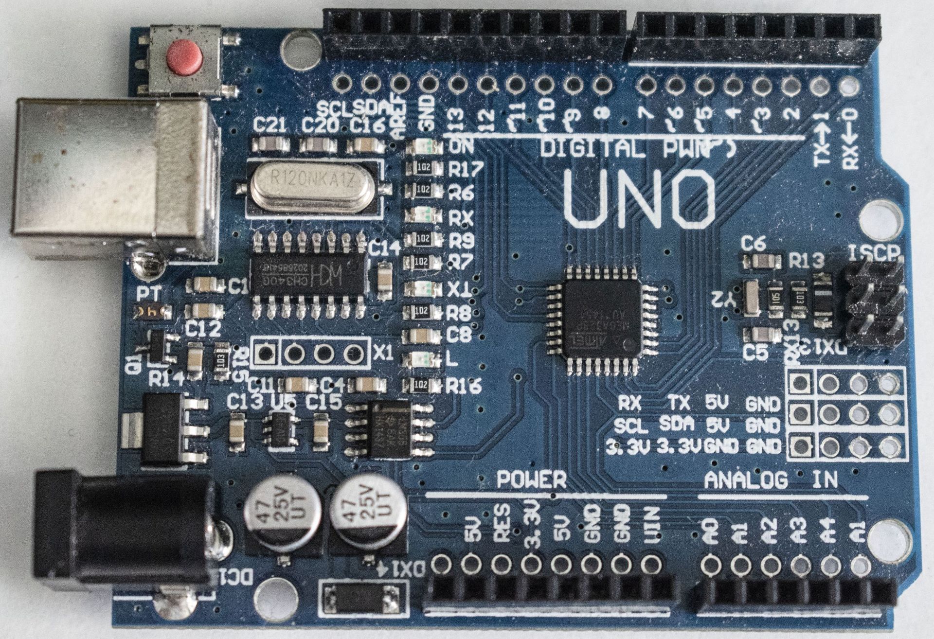

Ardunino UNO (kép mellékelve) mikrokontrollerhez szeretném hozzákötni az említett kijelzőt (erről is csatoltam képeket). Kérdésem, hogy mit ronthatok el, hogy a kijelzőn nem jelenik meg semmi? Hogyan oldhatnám meg, hogy tudjak kirajzolni a kijelzőre?

Ez a kijelző nem az Arduino UNO-hoz készült. Vagy én nem értem, de hova tudtál bekötni ennyi lábat (16 adat + 3 vezérlő + Vcc + GND)? Ha jól emlékszem az ssd1289 nem tolerálja az 5 voltot a bemenetein sem.

19 bement/kimenet lába van az UNO-nak. Pont elfért ennyi láb. A nyitó hsz-ben leírtam, mit hova kötöttem. Tudom, hogy alapból a MEGA-hoz lenne mint shield ez a kijelző, de úgy gondolom, ha van elég szabad láb, akkor az UNO-n is működnie kellene.
Abban egyet tudok érteni, miszerint lehet elég kivezetés, akkor működésre lehet bírni. Bár gyanítom a könyvtár nem tetszőleges portok tetszőleges bitjeinek egyedi kezelésével működik, hanem valószínűleg 2db 8 bit széles portot használ.
Nincs tapasztalatom benne, de ehhez még megához is van egy plusz shield az 5v/3.3 illesztéshez. Azzal nem értek egyet, hogy minden TFT-nek külön topic kellene. Kapásból van a fiókomban 4 különböző.
