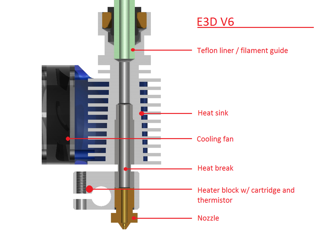

(#) kameleon2 válasza attika hozzászólására (») Jan 3, 2021 /
Szerinted a hűtőborda és a ventillátor szobadíszek ? És még csak nem is egy vízhűtéses fejről beszélek. Természetes, hogy meleg valamennyire - ha gondolod csinálok bent a cégnél a hőkamerával képet. De annyira nem lehet meleg, hogy gondot okozzon éppen emiatt kell hűteni és állandó hőfokon tartani. Ahogy a fejnek is csak a kívánt hőmérsékleten kell lennie a fűtőtönkkel együtt, ami viszont nem érhet össze a PTFE csővel. Nem is kell fotóznom, találtam videót, itt tök jól látszik a lényeg. Azaz a PTFE cső és a fej közötti szakasz kialakítása kulcsfontosságú, hogy ilyen ne történhessen. Nekem ez a fajta fej van. Itt látható a metszeti képeken is, hogy erre mennyire odafigyelt a gyártó. nincs is vele gondom.

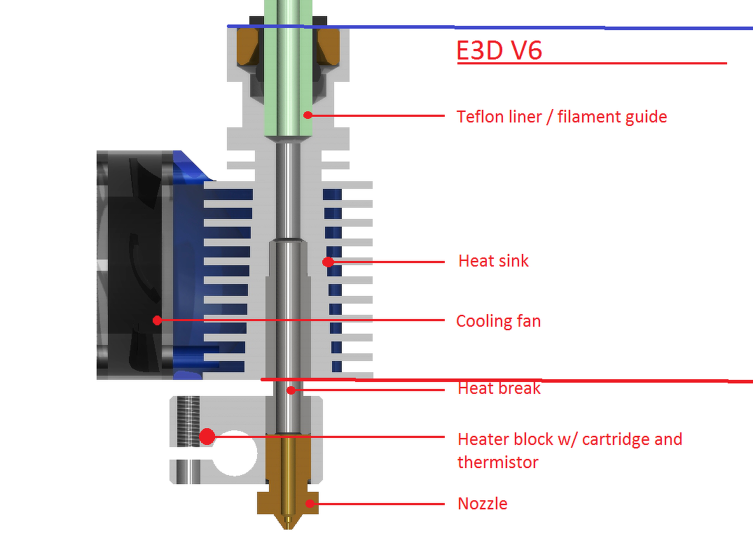

(#) attika válasza kameleon2 hozzászólására (») Jan 3, 2021 /
„Szerinted a hűtőborda és a ventillátor szobadíszek”
Vicces, hogy meg akarod megyarázni, hogy minek, hogy kellene működnie
Ugyan csak kb 5 éve játszadozom ilyenekkel, de tudom, hogy mi mire jó.
A képen amit feltettél egy ALLMETAL Heat break van, abba ugye nincs PTFE cső.
Ha a képeden lévő PTFE barnul meg akkor ott már igen nagy problémák vannak, főleg ha nyomtatott a tartója is és még PLA-ból is készült mert akkor az is elolvad.
Nekem nem ALL metal, a heat break-be is van PTFE cső ami viszont a nozzle-ig le is ér.
A heater blockba van ugye a fűtőpatron, a heater blockba egy minimálisan bele van tekerve a heat break ami leér a nozzle-ig.
Azt megnézném ha Te azt a két részt úgy el tudod választani, hogy ne melegedjen fel.
Bejelőltem a képen, hogy mettől meddig hideg a fej, az alatt már hűtheted szélgenerátorral is, max nem fog soha felmelegedni.
Itt van 1,75PTFE, ez igencsak leér a nozzle-ig
Nagyon elbeszélgetünk egymás mellett, a heat sink kicsit sem lehet meleg, arra van ott a szobadísz amit említettél.
