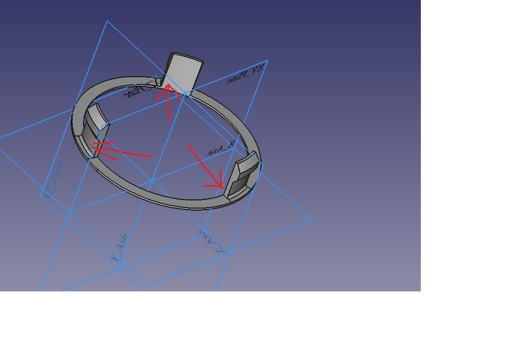

(#) SzilCsong hozzászólása Dec 27, 2020 /
Abs-el kellene nyomtatnom és a jelen beállítások sajnos masszivitás terén nem elégséges.
Most levittem 20mm/sec-re, a end hőmérséklete 240 fok, próbáltam följebb vinni, de úgy egyrészt büdös, másrészt még törékenyebbé vált az eredmény.
Nem nagy tárgyról lenne szó, van valakinek tapasztalata, milyen sebesség a legideálisabb, a lehető legerősebb abs nyomtatáshoz?
(#) attika válasza SzilCsong hozzászólására (») Dec 27, 2020 /
Ugyan úgy mint a PLA, 55-60mm/s, 100 fokos asztal és 240-250 fokos fej.
(#) bbatka válasza SzilCsong hozzászólására (») Dec 27, 2020 /
240 fok elég. Felesleges feljebb vinni, mert csak megég. Inkább próbáld csökkenteni 230 fokra.Az ABS egyébként is törékeny és ha kint van a napon még törékenyebb lesz. Az UV-t nem bírja.
(#) GPeti1977 válasza SzilCsong hozzászólására (») Dec 27, 2020 /
ABS-t még nem sikerült erősre nyomtatni semmilyen gépen. Az ABS+ anyagot viszont igen az már nyomtatásra van optimalizálva.

(#) SzilCsong hozzászólása Dec 28, 2020 /
Köszi urak a véleményt, ezt a ABS+-t még nem ismerem, majd lehet, hogy kipróbálom.
Egyébként azért gondoltam, hogy a sebességet kellene levinni, mert azokon a részeken törékeny, ahol az alsó rétegek nagy hőelvonó felületet képeznek, annak ellenére, hogy 110 fok az asztal, a nyilakkal jelöltem, hol vannak ezek a pontok.
Most persze logikusan mindenki azt gondolja, hát persze, hogy a tövébe a leggyengébb, csak az a gond, hogy itt jelentős a külömbség.
Még kísérletezgetek, az volna a jó, ha a szeletelőn lehetne állítani a sebességet bizonyos helyeken külön.
(#) bbatka válasza SzilCsong hozzászólására (») Dec 28, 2020 /
Látva a rajzot, inkább az alkatrész kivitelén változtass. Készítettem én is ABS-ből ezzel a bepattanó füles megoldással dobozt. Már az első szerelésnél letörtek róla a fülek. Csökkentsd a fülek vastagságát. Vagy a tövét növeld meg. Vagy tegyél a tövébe íves részt, azért hogy kisebb legyen a szakaszok szögelfordulása.
A hozzászólás módosítva: Dec 28, 2020

(#) SzilCsong válasza bbatka hozzászólására (») Dec 28, 2020 /
Áttervezem, egyébként van egy kis íves rész a tövébe bár nem túl nagy.
