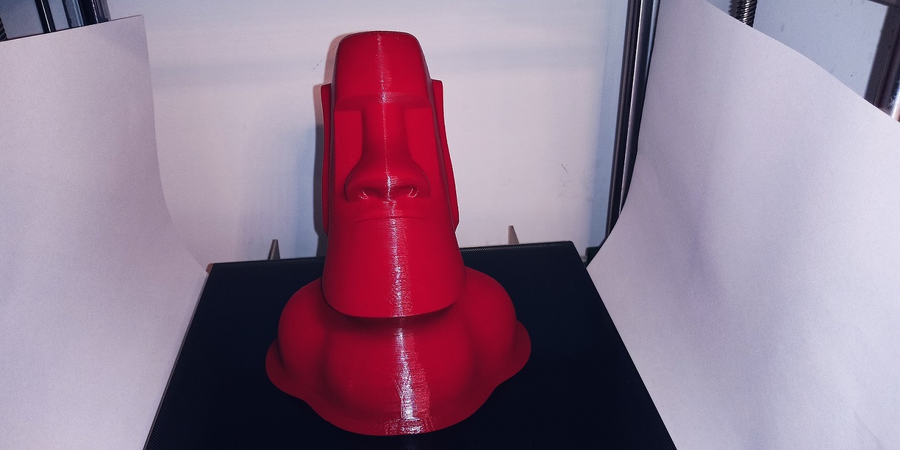

(#) remiasa hozzászólása Jan 10, 2021 /
Sziasztok, Az első nyomtatásom az éven, SUNLU PLA+ red copper, 0,4 fúvóka, 0,2 réteg magasság, 195°/60°, 60mm/s, 2óra 23perc
(#) SzilCsong válasza remiasa hozzászólására (») Jan 11, 2021 /
Nagyon szép, de úgy volna az igazi, ha egy forgó asztalon lenne levideozva. Csinált már közületek ilyet valaki?
(#) matheattila válasza remiasa hozzászólására (») Jan 12, 2021 /
Nagyon jól néz ki, szép munka!
Irigylésre méltó, hogy milyen sima a teljes felülete (az oldala), sajnos nálam messze nem ilyen bármit is nyomtatok, nálam olyan mintha látszanálak a rétegek ugyancsak 0.4 fej és 0.2mm rétegvastagsággal (40mm/s 210ºC PLA-val) bár igaz ez egy home made nyomtatón
(#) remiasa válasza matheattila hozzászólására (») Jan 13, 2021 /
Szia, az én nyomtatóm is épített, egy Hypercub Evo , a tengelyeket és a bronz siklócsapágyakat én gyártottam le a munkahelyen hozzá , így ezek nem lötyögnek kottyannak, pászosan van illesztve. A 210° sok a PLA-nak 195°-on próbáld nyomtatni és tárgy hűtés 60%-ra !!
(#) attika válasza remiasa hozzászólására (») Jan 13, 2021 /
„tárgy hűtés 60%-ra !”
Ez relatív
Lehet neki 60%-on elemeli a nyomtatót a földről.
Nincs 2 egyforma tárgyhűtő, ami neked 60% az lehet másnál 100%, vagy csak 20%.
Baromi sok minden befolyásolja ezt.
(#) remiasa válasza attika hozzászólására (») Jan 13, 2021 /
Jogos , nekem 40mm ventilátor van ,ezért kell igy járatnom !

(#) matheattila válasza remiasa hozzászólására (») Jan 15, 2021 / 1
Üdv, igen, az jó ha pontosan illeszkednek, sokat számít Én egy Prusa i3 MK3-at utánoztam le többnyire fából van a szerkezete de a prusa darabok már PETG-ből lettek nyomtatva.
Annak a PLA-nak (PrimaValue™ PLA) amit én vettem 210º-ot javasol az adatlap (persze megy 185-től 220-ig), 0-60º-os asztallal és 85-100% hűtéssel.
Nekem is egy 40mm-es fan van a hűtéshez. Megpróbálom alacsonyabb hőmérsékleten nyomtatni hátha lesz változás, köszi a tippet

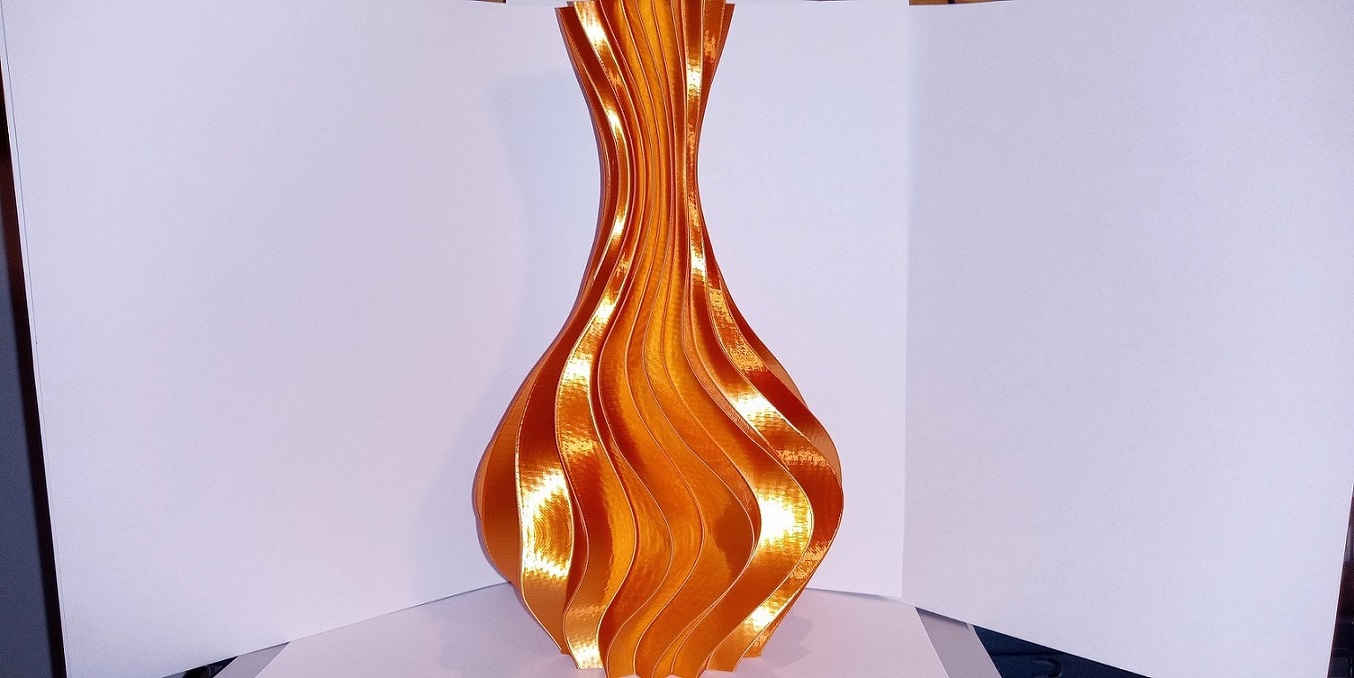

(#) remiasa hozzászólása Jan 26, 2021 / 3
Pár új nyomtatásom. SUNLU PLA+ red copper és Fiberlogy Burgundy red 0,4 fúvóka, 0,2 réteg magasság, 195°/60°, 60mm/s.
(#) attika válasza remiasa hozzászólására (») Jan 26, 2021 /
Váza gyárat üzemeltetsz?
(#) remiasa válasza attika hozzászólására (») Jan 27, 2021 /
Nem, csak a párom kérte hogy nyomtassak pár darabot neki.
(#) Gafly válasza remiasa hozzászólására (») Jan 27, 2021 /
Azt különösen méltányolom, hogy a tárgyfotózással sem állsz hadilábon.
(#) remiasa válasza Gafly hozzászólására (») Jan 27, 2021 /
Hirtelen nem jutott eszembe más, az A4-es nyomtatópapír meg ott volt kéznél.
A hozzászólás módosítva: Jan 27, 2021
(#) Gafly válasza remiasa hozzászólására (») Jan 27, 2021 / 1
Lesz az még sokkal jobb is, ha nagyobb papirt és ivesen használsz.
