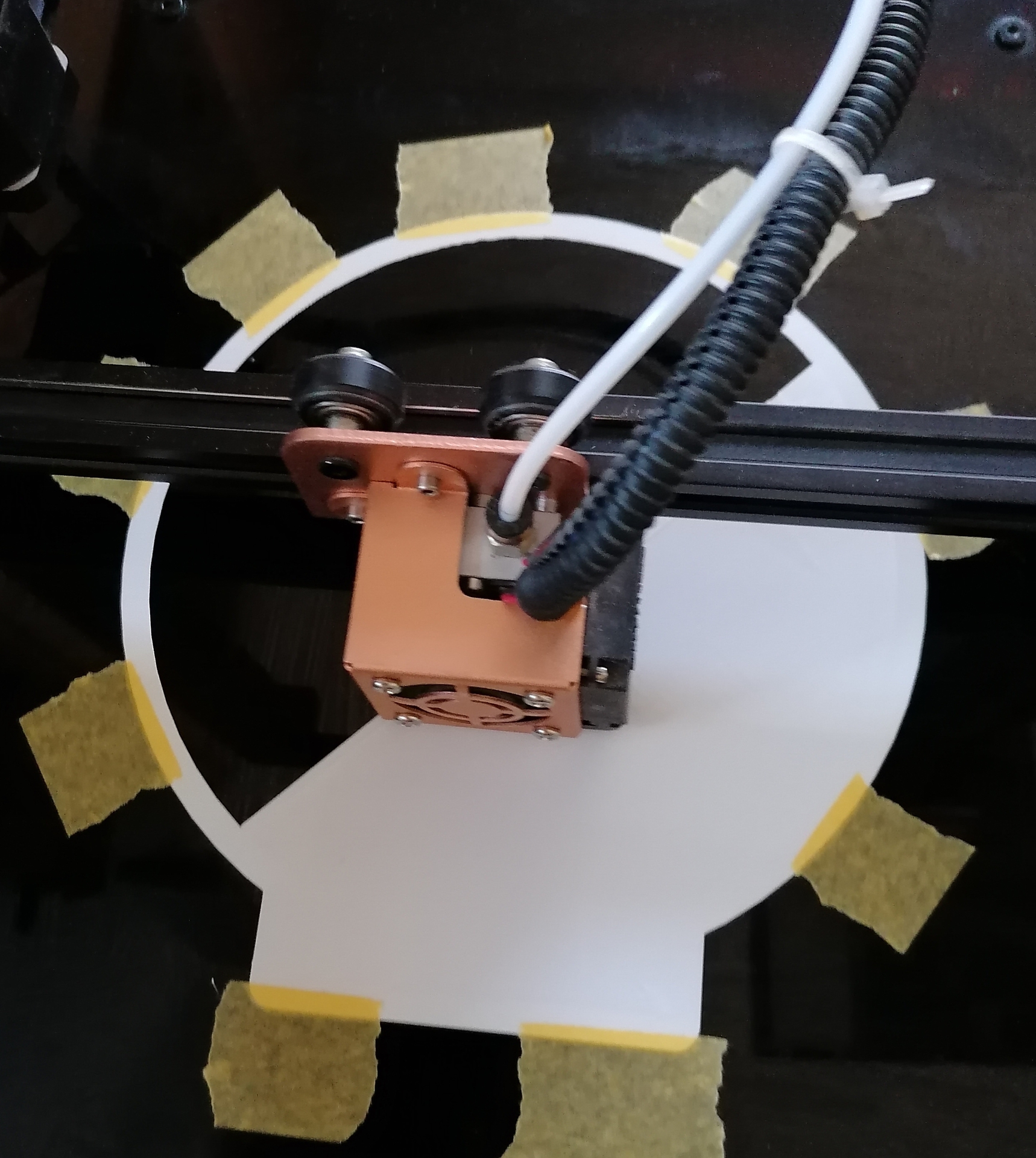

(#) SzilCsong válasza Pethical hozzászólására (») Jan 3, 2023 /
Ha megnézed a mellékelt képet, látszik, hogy nem ért hozzá a fej.
Akkor világosodott meg számomra a dolog, mikor a sima üveglappal is így jártam és itt is kitört pici darab amikor vettem le a tárgyat.
Úgy gondolom, hogy az üveg kikészül hosszútávon, ha pontszerű hőhatást kapja a fejtől, mindig ugyanott, ráadásul főleg petg-t nyomtatok (230 fok)

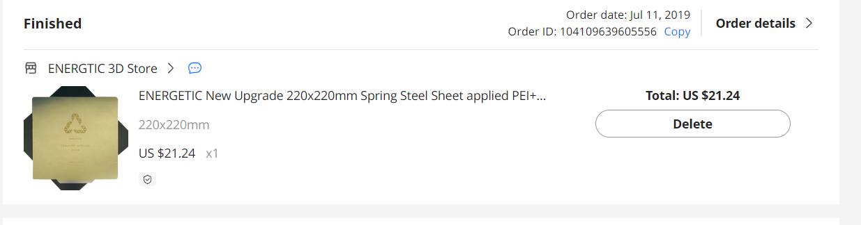

(#) pipi válasza Sinike hozzászólására (») Jan 3, 2023 /
Sajna az a link már nem működik, de ettől az eladótól vettem, úgy látom tele vele az oldala
https://energetic3d.aliexpress.com/store/4542004?spm=a2g0o.order_li...BcHXGQ
mellékletben amit vettem.

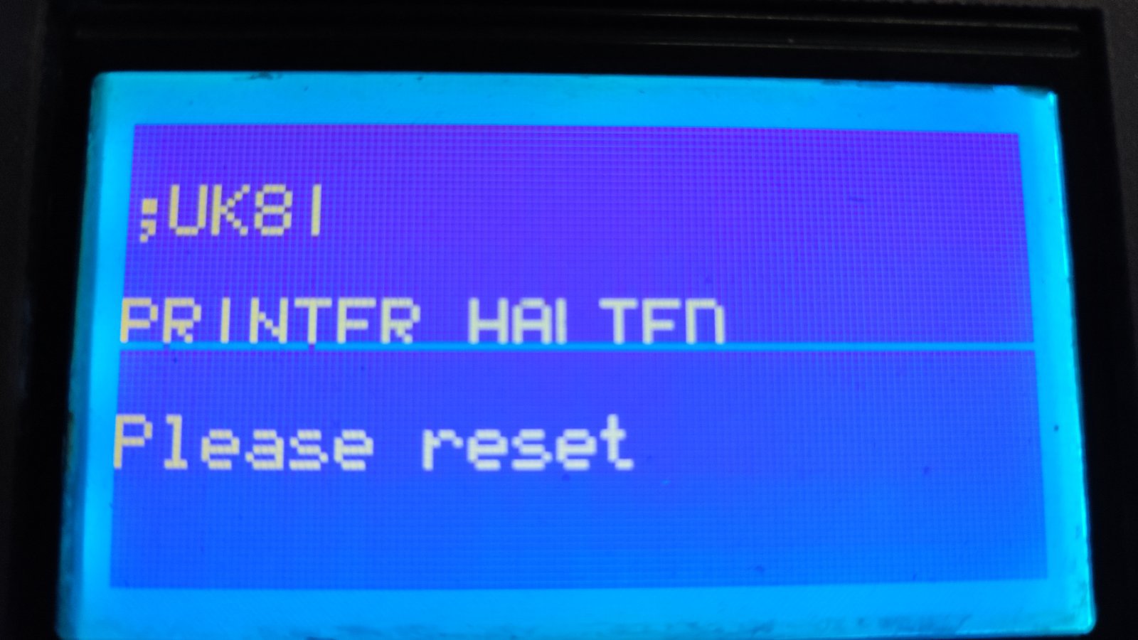

(#) SzilCsong hozzászólása Jan 24, 2023 /
Marlin Fw
Ha SD-ről akarok nyomtatni akkor ;UK81 hibát dob.
Többszöri próbálkozás után elindul a nyomtatás és ha már elindult, utána nincs gond.
Rákeresve semmi találatot nem dobott a gugli.
Találkozott már valaki ezzel?
(#) Pethical válasza SzilCsong hozzászólására (») Jan 24, 2023 / 1
Mit mond pontosan, milyen hibát küld a soros portra?
(#) SzilCsong válasza Pethical hozzászólására (») Jan 24, 2023 /
Nem soros portra, hanem az LCD-re dobja (mellékeltem)
Azt figyeltem meg, hogy akkor csinálja, ha már betett SD kártyával kapcsolom be a gépet.
Ha előfűtöm és az üzemmeleg gépbe teszem be az SD kártyát, akkor nincs gond.
Valószínűleg azzal lehet összefüggésbe, amikor beállítottam az esetleges áramszünet utáni folytatást, ami egyébként semmire nem jó!
Úgyhogy ezt ki fogom iktatni és meglátjuk
Az
  1. ;UK8I
szerintem leginkább valami memóriaszemét, oda írná amúgy a státuszt.
Ha esetleg megoldható, akkor nézz rá soros monitorral, hogy oda mit írogat, sokszor az bőbeszédűbb.
Nincs véletlen firmware update maradvány az SD kártyán?
Kiszedtem a marlinból a Power_loss_recovery-t
Így már minden oké, benne hagyott sd-ről is indul a nyomtatás.
Valószínűleg vmi. memóriaszemét, ahogy írtad is.
