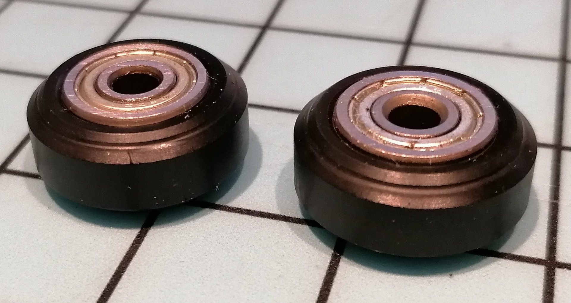

(#) Sinike hozzászólása Feb 13, 2023 / 2
Elkezdett egyre jobban csíkozni a nyomat a Z tengelyen. Most már zavart és időm is volt, mondom kipucolom a trapézorsót - első gondolatom az volt, hogy a zsír felszedte a piszkot, port. Azt kivettem, s ahogy emelgettem az X tengelyt úgy komplett, érezhetően akadt. Ezért leszedtem az egészet, és kiderült, hogy a görgők közül többen is beállt a műanyag (hiszen van, hogy hetekig nem nyomtatok). Igaz, már nem mai gyerek, 2019-től üzemel.
A hiba látszik a gombákon, a görgőn nem annyira - nagyítós fotót nem tudtam csinálni... A bal oldalin van egy lapos rész.
Görgők rendelve, holnap csere..
Nos, ezt azért írtam le, hátha valakinek szintén ilyen hibajelensége van és nem sejti az okát.
A kérdésem pedig az, hogy a trapézorsót mivel lehet letisztítani (öreg zsír, vagy mi van rajta) és mivel célszerű kenni? A hagyományos gépzsír is jó, vagy az nagyon szedi a port?
(#) Régi motoros válasza Sinike hozzászólására (») Feb 13, 2023 / 1
Sajna a zsírnak van egy olyan rossz tulajdonsága, hogy ragad, ha beleszáll valami, az ott is marad.
Az olaj ugyanez, legfeljebb abban leülepszik, ha le tud, de egy menetes orsón nyilván nem fog.
Max szép lassan lecsordogál róla, de a szöszt nem nagyon viszi magával.
Személy szerint piszoktaszító kenőanyagról nemigen hallottam még.

(#) Sinike válasza SzilCsong hozzászólására (») Feb 14, 2023 /
Biztos gyakrabban használod. Volt, hogy hónapokig kint voltam németben, addig a gép állt. De nem gondoltam volna, hogy az a műanyag görgő így be tud nyomódni - ez esetben alátámasztotam volna az X-et.
Nekem is csak azért kellett szétszedni, mert már nagyon csúnya lett a nyomat. Bár én arra gyanakodtam, hogy az orsón van piszok. Aztán kiderült a görgő..

(#) SzilCsong válasza Sinike hozzászólására (») Feb 15, 2023 /
Golyós vezetőket használok. Ezek a görgők milyen műanyagból vannak?
A z hajtásnál nincs jelentősége a hangnak, viszont, úgy tudom, a A4988 pontosabban lép.
(#) bbb hozzászólása Feb 15, 2023 /
Az Artillery Hornet 3D nyomtatóval van tapasztalatotok? Most 132$ körül meg lehet kapni, viszonylag nagy munkaterülete van (220*200*250mm). Nekem egyelőre pár adapter, fitting, kinyomtatásához kellene, s nem okoz gondot, ha utómunkát kell végezni a munkadarabon (csiszolás, festés). Úgy láttam PETG, ABS megy neki, én zömmel PETG anyaggal nyomtatnék.
(#) Pethical válasza SzilCsong hozzászólására (») Feb 15, 2023 /
POM. Kopik is módjával. A legjobb benne, hogy néha, ha vesz az ember, akkor alapból olyat kap, ami nem teljesen kerek, csere előtt érdemes az új darabot ellenőrízni.

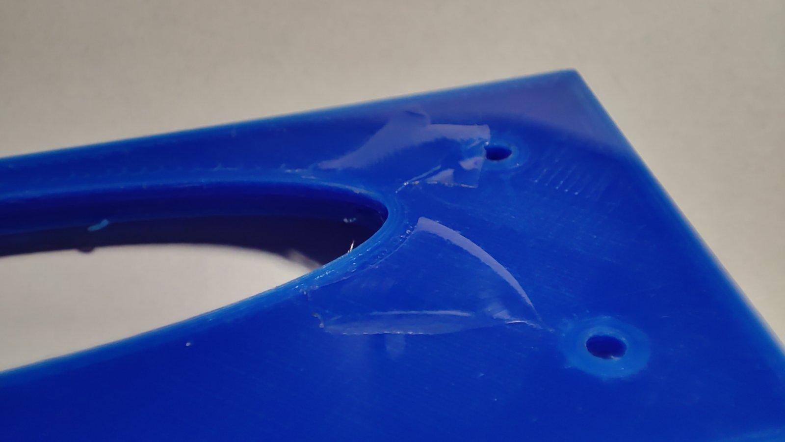

(#) SzilCsong hozzászólása Feb 15, 2023 /
Még a múltkor írtam, hogy elintéztem a Ultrabase lapomat, mint kiderült az üveg pattant le, nem a bevonattal volt a gond, vélhetően a hőtől és az alacsony 1. réteg nyomtatási sebességtől
Már egy ideje sima üveglapot használok, pet-g-vel tökéletes.
229/85 fokkal
és 9 mm/sec-re vettem fel az első réteg nyomtatási sebességét.
Most megint tapasztaltam, hogy egy körömnyi darabon kipattant az üvegből.
Normál kihűléskor vettem le a tárgyat, mindenféle erőlködés nélkül.
Más is tapasztalt ilyen problémát?

(#) Régi motoros válasza SzilCsong hozzászólására (») Feb 15, 2023 /
Az üveg sérült? Az érdekes, pedig nem egy gyenge anyag. Nekem a gyári üveglapom van még mindig AnetA8+ gépemen, jópárat nyomtattam már, de még karcmentes.
Az asztalt 55°C -on használom PLA -val, és tökéletesen tapad mindenféle csalás
(hajlakk maszkolószalag meg még ki tudja mit szoktak vele csinálni, hogy rendesen tapadjon)
nélkül.
A hozzászólás módosítva: Feb 15, 2023
(#) SzilCsong válasza Régi motoros hozzászólására (») Feb 16, 2023 /
Igen, mellékeltem a képét.
Nem ér hozzá a fej, jól van beállítva a hézag.
Most azt nem tudom, hogy a nyomtatási sebesség túl lassú, ezért kap pontszerű hőterhelést.
Vagy a fagyasztóspray nem tetszik neki, amit néha használok, hogy elengedje (most pl nem használtam)
Neked mennyi a sebesség az első rétegnél?

(#) Pethical válasza SzilCsong hozzászólására (») Feb 16, 2023 /
Nem egyedi a problémád. A PETG nagyon ragaszkodik az üveghez, aztán ezért kiszedeget részeket belőle. A megoldás aránylag egyszerű, nem szabad közvetlen üvegre PETG-t nyomtatni, kell rá valami védőréteg ami ezt meggátolja, ki kell kísérletezni mi jó neked, kapton szalag, ilyesmi, vagy üveg helyett nyomtass PEI lapra.
(#) SzilCsong válasza Pethical hozzászólására (») Feb 16, 2023 /
„PETG nagyon ragaszkodik az üveghez”
Ez a másik ok, amiért dobtam a PLA-t, nagyon örülök is neki, végre nem kell aggódnom, hogy megtapad, vagy nem .
Nem szeretném ezt a jó tulajdonságát lebutítani. inkább vágatok üveget és cserélgetem időnként.
Én PEI-re nyomtatok, ahhoz is jól tapad (csak tisztán kell tartani), de nem bántja.
