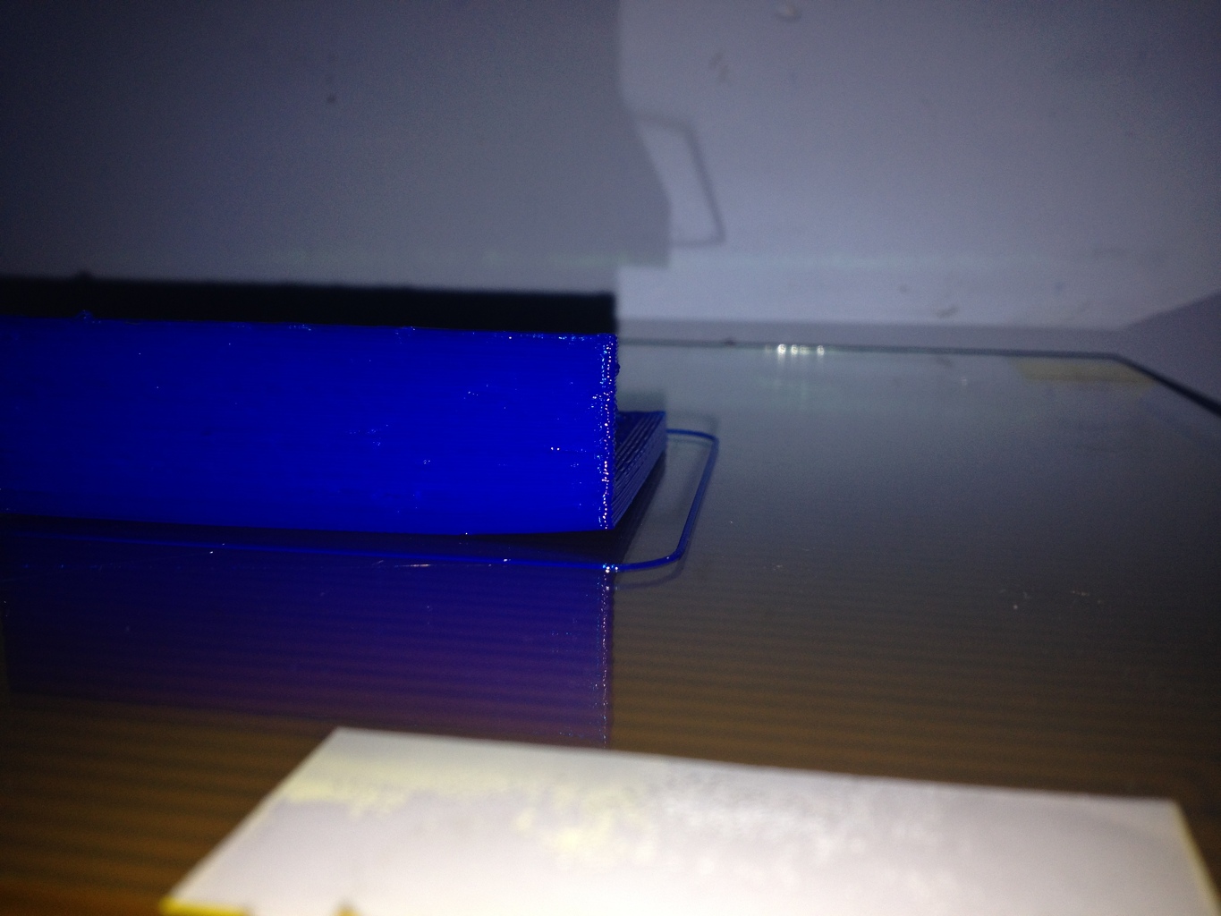

Sziasztok, abban tudna valaki segíteni hogy mi lehet az oka annak hogy a nyomtatott munkadarab szélei,sarkai valamilyen oknál fogva elválnak az üveglapról, és felhajlanak? Nem minden esetben de elég bosszantó tud lenni, valakinek megoldás?Találkoztatok már ezzel a jelenséggel vagy én csinálok rosszul valamit?
Szia, szerintem a műanyag zsugorodásában lehet a hiba. Amiatt feszültség keletkezik a munkadarabban.
Szia, erre már én is gondoltam emeltem az üveg hőmérsékletét 5°-al de nem igazán segített.
Az üvegnek nincs ehhez köze, pláne ha 5 fokot változtatsz, a munkadarab belügye ez. Nem biztos hogy ehhez a hibához van köze, de megemlítem, a műanyag munkadarabokat úgy kell tervezni, hogy mindenütt azonos keresztmetszettel rendelkezzen, különben a vastagodásoknál a síkok "beszívódnak". Persze ezt a szoftverrel is lehet kompenzálni.

Az a baj, hogy a munkadarab nem tapad le elegge az asztalra a nyomtatas alatt, es a nyomtatott retegek kulonbozo homerseklete miatt, a belso feszultseg miatt felkunkorodik.
Tobbfele megoldast talalni erre a neten: maszkoloanyag hasznalata (ez porozus, es kicsit felszivja az olvadt muanyagot) maszkolo alap nyomtatasa (ezaltal nagyobb feluleten tapad az asztalhoz a munkadarab) alap acetonban feloldott ABS massza (ezzel lekenve az asztalt, erre a retegre mar nagyon jol tapad) ABS massza
Köszi a segítséget mindenkinek, szerintem a tapadással lesz főként a gond, mert volt hogy egyszerűen letört a munkadarab az üvegről(nyomtatás közben) még néha akkor is ha alapot készítettem neki, ilyen a maszkolót hol lehet beszerezni?
Kipróbálom, köszi! De lehet cserélem homokfúvott üveglapra a mostanit arra már szerintem jobban tapadna.
Magas hőmérsékletű poliimid szalagot érdemes ráragasztani az üveglapodra, az alábbi 3D linken le is írják hogy miért:
http://reprap.org/wiki/Kapton_Tape Ha végre elkészül a gépem én is ezt szeretném először alkalmazni ![]() Egész olcsón pár száz forintért találhatsz az E-bayen: http://www.ebay.com/sch/i.html?_sacat=0&LH_BIN=1&LH_ItemCon...sop=15

A Kapton nagyon jól bevált, lassan már az a bajom hogy hogy szedjem le róla a munkadarabot mert annyira rátapad

Sziasztok, kipróbáltam hogy vajon hogy tapadna homokfúvott üvegre a munkadarab, így ismerőstől be is szereztem 2db 20x20 as homokfúvott üveglapot. Tapasztalat: teljesen alkalmatlan a homokfúvott üveglap a célra, nem tapad meg az anyag, legalábbis nekem ez a tapasztalatom sokat nem is szórakoztam vele, ment rá a Kapton. Feleslegessé vált a másik üveglap, így akinek esetleg szüksége lenne vagy kísérletezne vele 1db 20x20as (3mm)egyik oldala normál másik homofúvott szívesen átadom.
