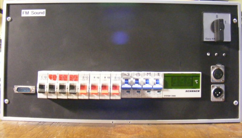

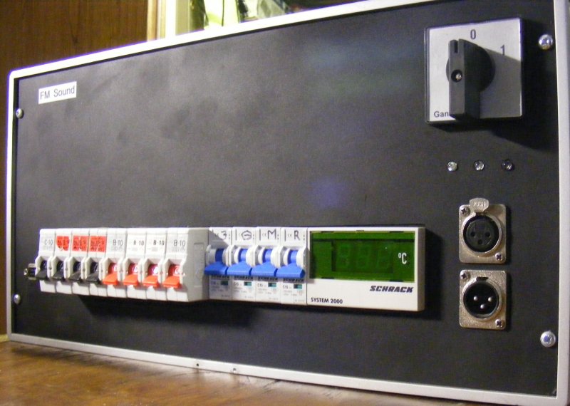

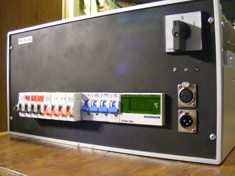

Használni is szeretném, de pl. FMSound is épített egyet, nem tudom, hogy neki mennyibe fájhatott, de biztos hogy 15-20EFt-ba benne volt. Egy használható kapcsolási rajz kellene, a kivitelezéssel nem lenne gond
Ha pl: kismegszakítók, dugaljak... nem tudnék hozzájutni kedvezményes áron akkor én sem építenék, ( bár hasonló tudású pl:logen dimmert 50 000Ftból nem lehet venni) de így megvan az építés öröme, profi felhasználás során, hisz a készülékeim rendelkeznek érintésvédelmi felülvizsgálattal is. Az eddig itt publikált 8 illetve 4 csatornás dimmeren kívül, építettem egy 12csatornássat is ami az elmúlt szezonban már használatban volt, és jelenlegi igényeinket teljes mértékben kielégíti, ha csatorna szám nem elegendő a 3 készüléket kombinálom. És most beszéljenek a képek:

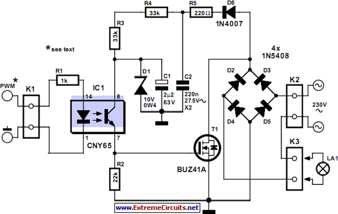

Természetesen egyenirányítás után gondoltam a FET-et. A lenti rajzra gondoltam, de itt nincs se szűrés, se aktív túláramvédelem. Nem tudom ez a valóságban megállja-e a helyét. Túláram védelemre leginkább akkor lenne szükség amikor egy lámpa eldurran. Ilyenkor tudnak nagy áramok megindulni, és nem tudom, hogy egy kismegszakító, vagy üvegcsöves bizti elég gyors-e, hogy megvédje a FET-et. Dimmelhető LED-es lámpák lennének ráakasztva és ezek tudnak zárlatba menni
A szinkronozásról: Az iparban a digitális tirisztoros hajtások szinte mindegyike egy fázisra szinkronoz, és abból állítja elő a 3 fázisú szinkronjelet. Igaz, nem pusztán időzítéssel, hanem jellemzően PLL hurkot használnak. Az így kialakított szinkron jel pontosabb együttfutást eredményez a 3 fázison, mint amikor fázisonként külön szinkronizálnak. A FET-ről: A fetes kapcsolásnak úgy van értelme, ha a triakhoz képest lényegesen lassabb a kapcsolása. Az alacsonyabb feszültség és árammeredekség miatt lesz kisebb a rádiófrekvenciás zavarása. A mutatott kapcsolás csak kikapcsoláskor lesz viszonylag lassú, ezért feltehetőleg nullátmenetnél kapcsolják be, és a kikapcsolás "hasítja a fázist". A túláramvédelemről: A triakkok I2t-je lényegesen nagyobb a FET-nél, azaz jó eséllyel biztosítóval védhető. Fet esetén nagyon nagy túlméretezés szükséges ehhez, ezért egy gyors elelktronikus védelem gazdaságosabb lehet.

Azért FET-et használnék, hogy mindkét fajta (leadig edge, trailing edge) fázishasítást alkalmazni tudjam a fogyasztó függvényében, hogy az induktív, kapacitív, vagy ohmos jellegű. Ezt is menüből lehetne választani csatornánként. Nem feltétlenül a lassabb kapcsolási sebesség a cél, persze az sem lenne rossz ha lassabb lenne, de akkor megnő a disszipáció, bár nem tudom, hogy lényegesen-e, mivel csak 50Hz-ről van szó. Az elektronikus túláram védelem szerintem is kellene, de 12 csatornánál lényegesen növeli az alkatrészek számát... Köszi a hozzászólást

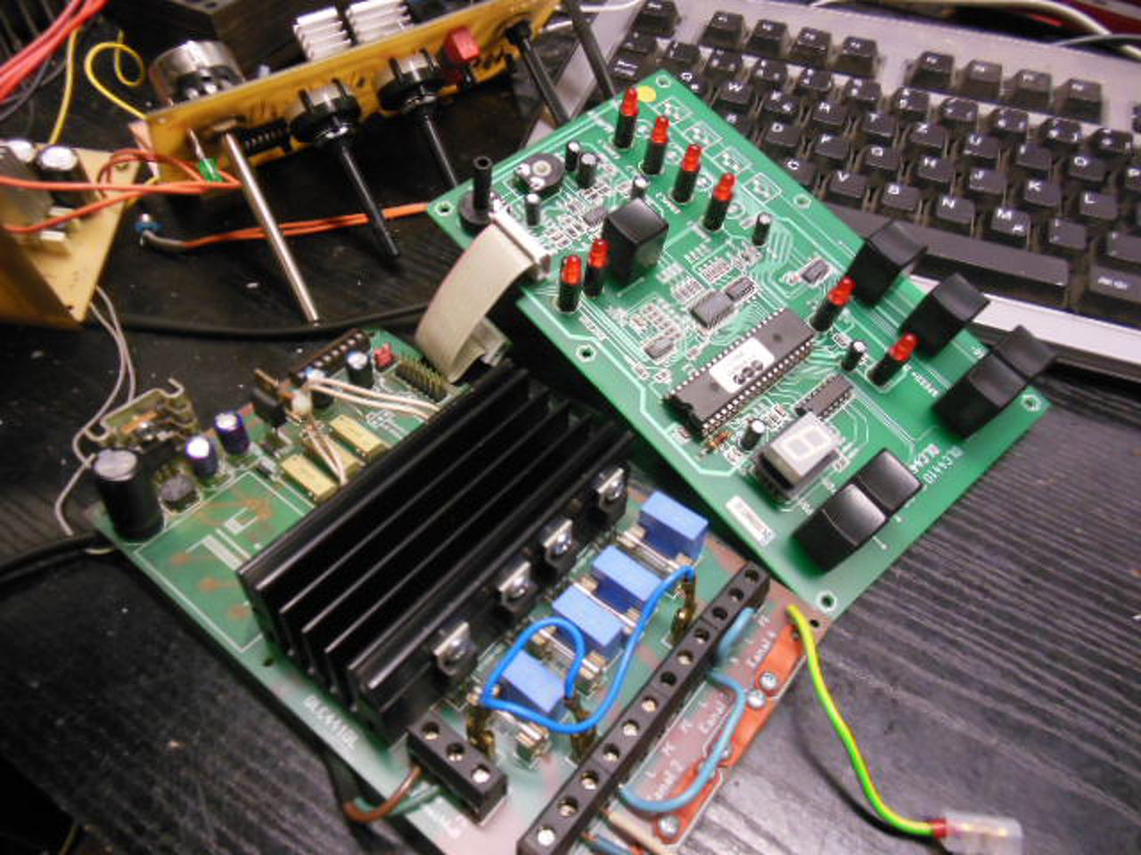

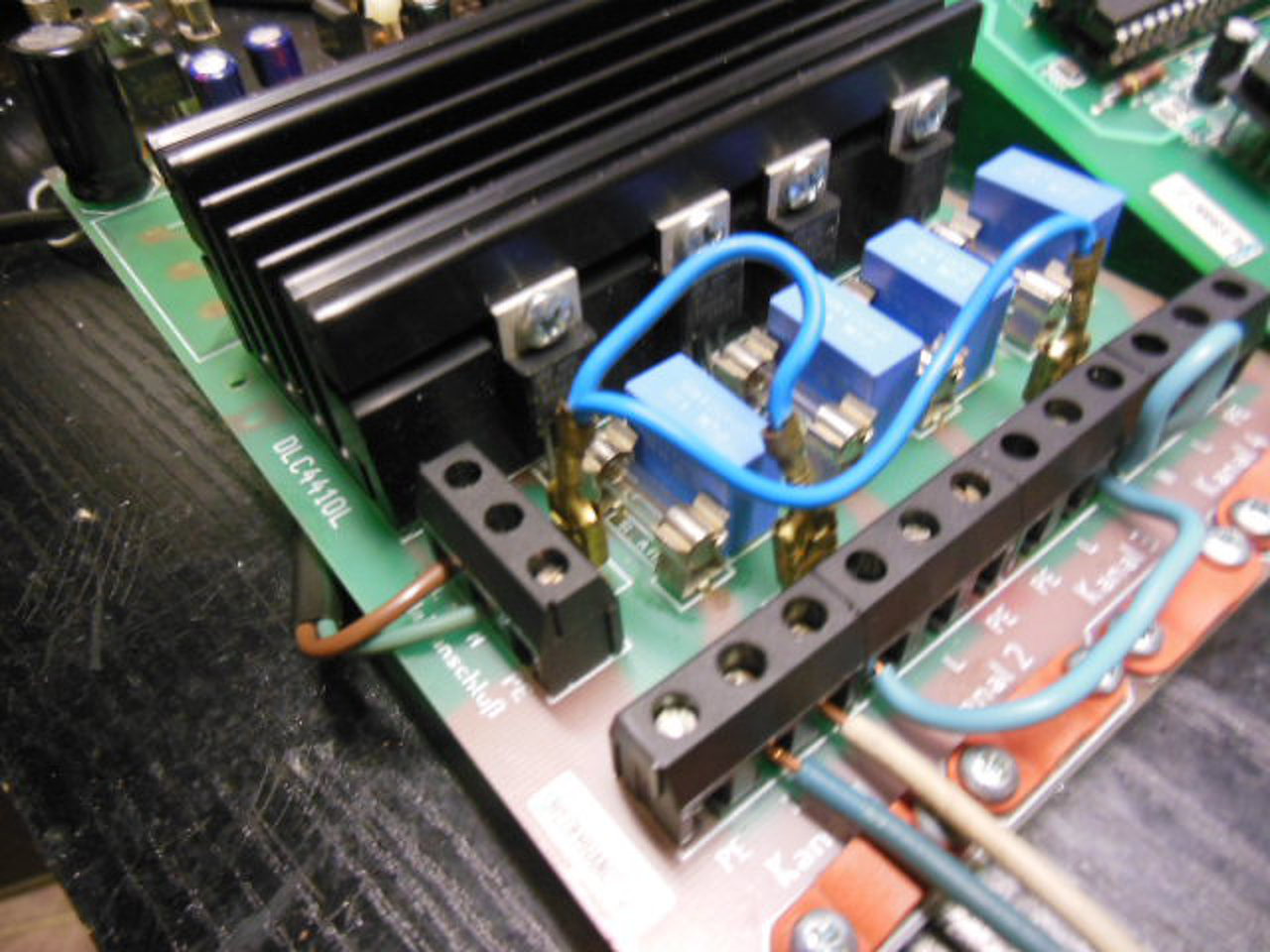

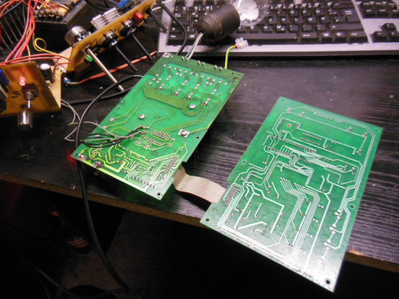

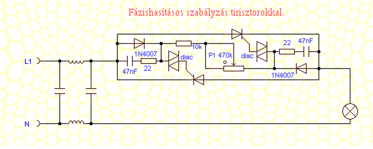

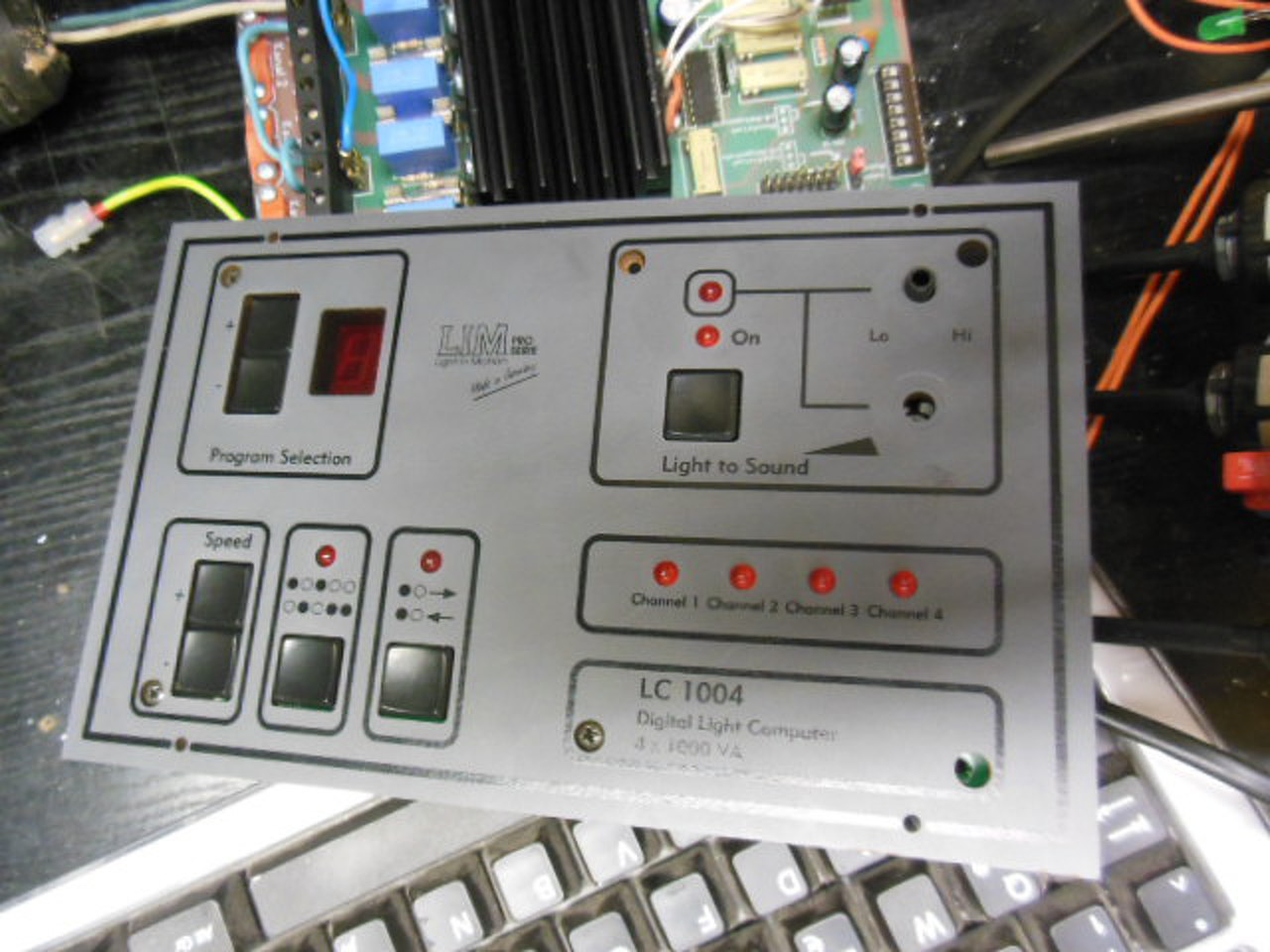

Hétvégén kaptam Papától egy "valahonnan" szerzett valószínűleg villanócső vezérlőt. 4 csatornás, 10 programos, audió bemenetes kütyü. Kimérve nyáktrafót, elkókat, egy 5 voltos segédtáp stabilizátort cseréltem rata. Egyszer elindult, azóta nemlátom az életet benne. Mondjuk nemis akartam megtartani, csak szerettem volna látni.. Amit szeretnék igazából egy 4 csatornás dimmer, 4 egyszerű induktív lámpához. Bátyámnak jövőhét hétvégén van a szülinapja, és szeret fotózni. Szólt pár féléve, hogy szeretne egy ilyet. Azthiszem 2 lámpája van. Tudtok valami ötletet mondani, hogy merre induljak el ezekkel az alkatrészekkel? Dobozát megtartanám, és abba lenne megépítve. Miszokott ilyen fotós fényerőszabályzókban lenni? Mi a fontos bennük? Ami van benne: PC101 opto 4db, ULN 2003 , BTA08 4db , SN74LS24 , szerintem egy ATMEGA féle, meg a többi apróság. Az adattábla 4000VA , 4 * 6,3A ír. MOst, hogy leírtam kicsit túlzásnak találom, de ebből kaptam- villant fel az ötlet. Zoli
Lapozgattam az oldalakat, de mindenhol csak diakos vezérlést találtam a képzelgésemre.
Nincs véletlen valami olyan szabályzó, ahol a triakot másféleképpen nyitják? Nemszeretném túlbonyolítani, illetve a 10ft-os határt sem átlépni.. A hozzászólás módosítva: Ápr 4, 2015

Ehhez esetleg lenne egy kapcsolásod, illetve egy panelterved? Megköszönném. Sehol nemtalálok hasonlót sem a neten. Vagy csak rosszul keresem. Arra kellene amit írtam , ami kimaradt, hogy 4*700W egyfázisról.
Szerintetek ez a kapcsolás mennyire oldaná meg a gondom? Így csak két csatornát tudnék építeni, viszont állítólag jobban szabályozható.
