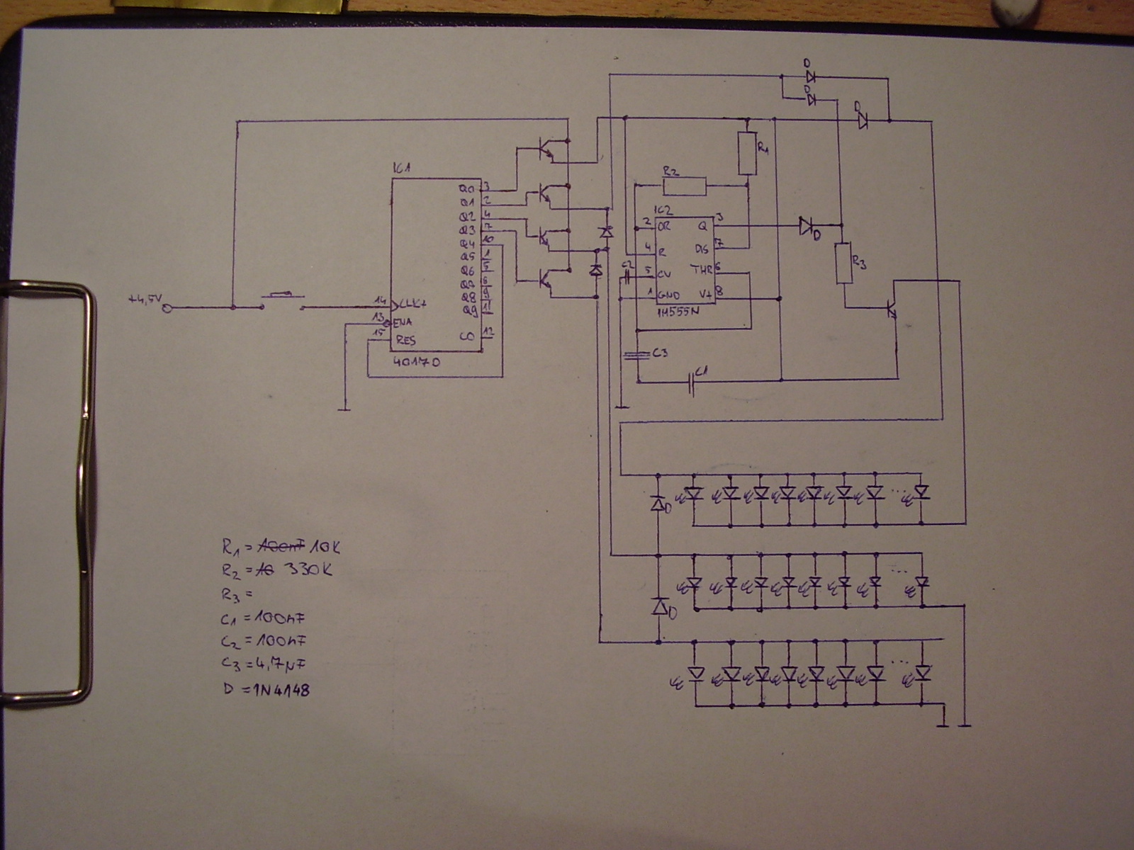

Helló megint... Terveztem egy villogós ledes bicólámpát, 555-tel és 4017-tel. A kérésem az lenne, hogy csekkolja már le valami hozzáértő, hogy működőképes-e.
Előre is köszi: Csaba
Ui.: Bocsi az esetleges hibákért, de elég kezdő vagyok...
(#) Cs.Csaby hozzászólása Feb 15, 2010 /
Bocsi, de csak most vettem észre, hogy egy igen fontos rész hiányzik, itt a javított verzió.
(#) Cs.Csaby válasza Cs.Csaby hozzászólására (») Feb 16, 2010 /
Még egy kis hozzáfűzni való: a nyomógombot nyitóra kell szerelni ha jól látom és amúgy azt akartam elérni, hogy első funkcióban egy sor villog, másodikban az a sor folyamatosan világít, 3.ban 2 sor és 4.ben mindegyik világít.

(#) _JANI_ válasza Cs.Csaby hozzászólására (») Feb 16, 2010 / 1
Gondolom a LED-eket csak mint blokkokat ábrázoltad!
Ha nem, akkor azokat még ki kell dolgoznod...
Mert így nem kötheted rá a feszültséget. Hamar tönkre fognak menni!
Soros - párhuzamos - vegyes kapcsolás.
A kapcsoló tranzisztorok bázisára is tegyél egy-egy ellenállást.
A C3 - C1 közös pontját kösd GND-re.
Az R3 utáni kapcsoló tranzisztor emitterét is GND-re kell kötnöd.
Az R3 utáni tranzisztor bázisát is célszerű legalább egy 100K-s ellenállással testre húzni.
Egy lehúzó ellenállás a 4017-es órajel bemenetére is illene tenni.
(#) Cs.Csaby válasza _JANI_ hozzászólására (») Feb 17, 2010 /
Köszi a választ!
A kapcsolótranzisztorok bázisára az ellenállást, ill. az órajelbemenetre a lehúzó ellenállást hogy méretezzem?
A ledek meg kipurcannak 4,5V-tól? 3db ceruzaaksi... (bár az ha jól tudom nem is annyi, kicsit kevesebb.)
Üdv:Csaba
(#) _JANI_ válasza Cs.Csaby hozzászólására (») Feb 17, 2010 / 1
Az IC órajelbemenetére szerintem 10Kohm elég lesz.
A tranzisztoroknál inkább 100K fölöttit célszerű beépíteni.
A lehúzó ellenálláskos a jel nélküli stabil állapotot biztosítják a bemeneten és a bázisokon.
Az a LED-ek nyitófeszültségén és az áramforrás belső ellenállásán múlik.
Értem. Köszönöm szépen.Kapcsolónak olyant válasszak, ami folyamatosan zár és megnyomásra bont?
Üdv:Csaba

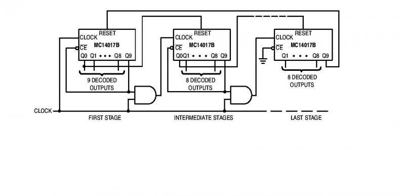

(#) Gabi hozzászólása Ápr 20, 2011 /
több darab 4017-et szeretnék sorba kötni (30-ig lépegető számlálót szeretnék építeni). Ez lehetséges?
(#) Medve válasza Gabi hozzászólására (») Ápr 20, 2011 /
Igen!
(#) Gabi válasza Medve hozzászólására (») Ápr 20, 2011 /
Hogyan?
Amit te szeretnél, azt kaszkád (cascade) kapcsolásnak hívják. Így keress rá Link
Köszönöm! Ezt kerestem.

Egy kapcsolási rajzra kíváncsi lennék, ezzel a mátrixban való alkalmazásról. Másik kérdés, hogy mivel mindkét (sor, oszlop) 4017 aktív magas szintű kimenettel rendelkezik, hogyan fog a mátrixban az adott led világítani? Szerintem az egyik kimeneteit invertálni kell, ez is újabb kapukat eredményez... Másrészről a kaszkádnál elég egyetlen ellenállás a ledekhez, a mátrixban 30 db kell...
(#) Medve válasza Gabi hozzászólására (») Ápr 24, 2011 /
(Link.....láttad már?)....Link...
(#) Gabi válasza Medve hozzászólására (») Ápr 27, 2011 /
Láttam már, de pont erről beszélek. Egyébként a Jani által javasolt a kaszkádnál "egyszerűbb" mátrixkapcsolásra lennék kíváncsi.
