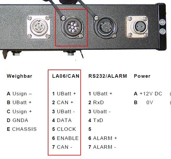

Adott egy mérleg,ami egy 433Mhz-es adóval kommunikál egy kéziterminállal.Jelenleg ennyi infóm van róla,ami a képen látható.A kéziterminál a traktorban van a receptekkel.Véleményem szerint egyirányú az adatáramlás,a mérleg küldi a cuccost a kéziterminálnak.Melyik lábakat használhatja a gép?Próbára be kellene üzemelnem egy másik RF modult mert időnként nincs kapcsolat a mérleg éa a kéziterminál között.Milyen RF modult ajánlanátok?A gyári be van öntve a csatlakozóba,nem bontható.Egy van belőle,enélkül meghal a rendszer.... A hozzászólás módosítva: Márc 21, 2014

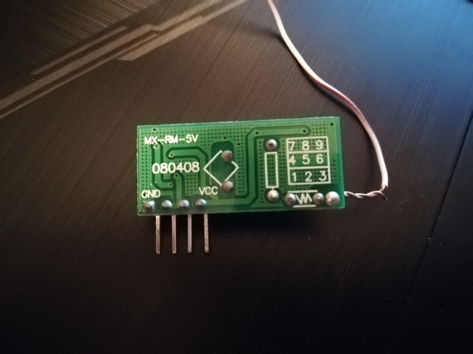

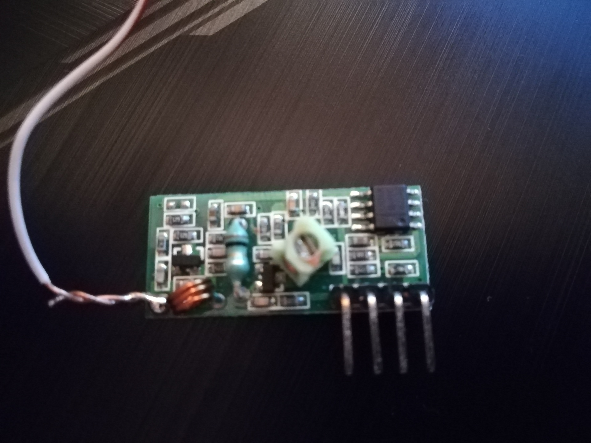

Van 2 db ilyen csodám : Bővebben: Link . Az a problémám , hogy csak 10 centire veszi a jelet. Messzebbről nem működik. Raspberry - vel kötöttem össze. Ez ennyit tudna? Tettem rá utp vezetéket ( 2 szálat levágtam 17 cm - re kb ) a kis réz antenna mellett levő forrasztásra, de kb semmit nem ér. Jó helyre tettem egyáltalán? A hozzászólás módosítva: Márc 28, 2019
Ha antenna nélkül 10 cm-t tud .... elő a spektrumanalizátorral. Bár hozzá kell tenni egy csomó kapunyitó használja, és ott is csak egy darab drótocska az antennája.

Szia! A képről nem látszik, valahol van jelölve a vevő modulon a 433 MHz, ill. az adó modul SAW rezonátora 433,92 MHz-es?. Ezek a modulok készülnek 315 MHz-re is.

Antennával tudja a 10 cm-t csak . Köszi , szerzek be olyat akkor

Mellékeltem képeket a modulról. Nincs jelölve rajta a 433 MHz.

Az adó modulról tudnál egy képet küldeni, ezzel megegyezik?
A SAW rezonátoron 315 jelölés van, de lehet 433 is. Nem kell a kukába dobni, 40 50 m is lehet a táv a két modul között, persze feltétel hogy a vevő az adó frekvenciájára legyen hangolva. A hozzászólás módosítva: Márc 28, 2019
Ilyenem van igen , de én nem ezt használtam adónak. Egy autóriasztó távirányítóját használtam adónak.

Akkor nem ha a vevő modul 433 MHz-es, de mint látod a két frekvenciára a modulok teljesen egyformák, csak a rezgőköri tekercs menetszáma lehet egy fél menettel több 315 esetén ill a trimmer kondival arra a frekvenciára van hangolva. A vevők szuper regeneratív rendszerűek, kb 100 KHz sávszélességüek (-3 dB) 10 cm-ről még elképzelhető hogy a 315 MHz-es vevő látja a 433 MHz-es adót de távolabbról semmiképp. Ezek a modulok ami a képen van csak a rádiócsatornát tartalmazzák, a kódert és dekódert külön kell hozzájuk kapcsolni. Az autó távirányítója tartalmaz egy sima vagy ugrókódos enkóder ic.-t Te milyet használsz a projektben?
