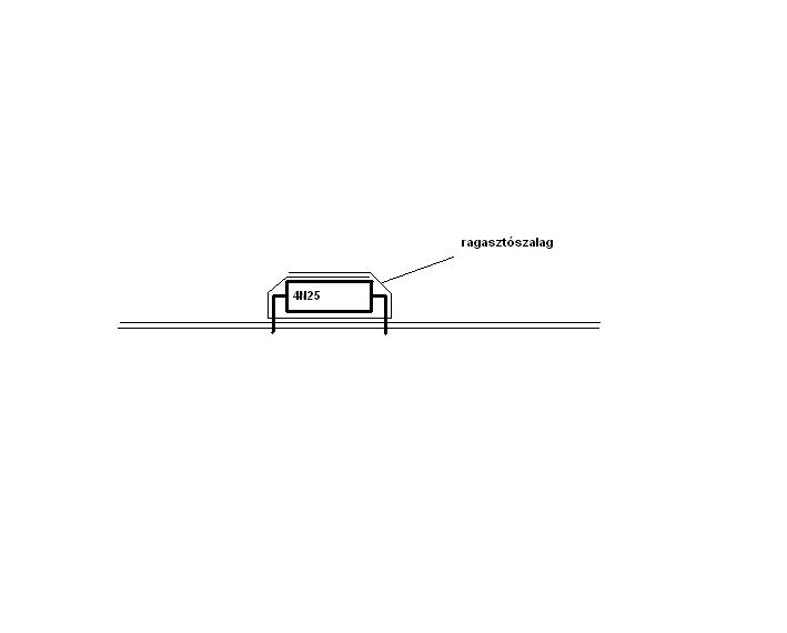

Tudna valaki esetleg abban segíteni,hogy mit lehet kezdeni a 6. lábbal? Ott a bázisa van,és sajnos érdekes dolgokat produkál. Ha hozzáérek,akkor kapcsol. Ez még nem lenne gond (ne érjek hozzá és kész),de olyan vízhatlan helyen van,ahol be kell önteni műgyantával és a beöntés után folyamatosan vezet.
Valaki találkozott már ilyen jelenséggel? Már próbáltam földre kötni különféle ellenállásokkal,de ha lemegyek 220k alá,akkor meg nem működik.

Én is sokat szívtam ilyesmivel. A Optocsatoló tranzisztorának bázisa nem volt sehova sem bekötve, de mégis vidáman összeszedte a környező zajokat és teljesen random módon hajlandó volt bekapcsolni a tranzisztort. Nekem nagyon egyszerű volt a megoldásom. Olyan opto csatolót raktam be helyette ahol nincs kivezetve a tranzisztor bázisa. Egyből megszűnt az összes probléma.

(#) VIM válasza Bonanza02 hozzászólására (») Nov 3, 2009 /
Helló!
Próbáltad-e már úgy, hogy "becsomagolod" ragasztószalaggal. Az opto beültetésekor felfelé legyen a szalag ragasztós felülete, majd a lábaival átdöfve azt, a helyére rakhatod (a nemkívánatos lábakat eltávolítva). A szalag széleit pedig ráhajtod az alkatrészre, mint egy csomagolást, persze a mennyiségre ügyelve. Ezután már ki is öntheted s később ki is mentheted az alkatrészt. Ha a ragszalag nem ér hozzá a letört lábhoz, biztosan jól fog működni.
VIM
(#) Bonanza02 válasza VIM hozzászólására (») Nov 3, 2009 /
Köszi,hogy rajzoltál is.Most annyit változott a téma,hogy a kiöntött holmit szárítottam rátéve a radiátorra 2 órát, és most már nem működik egyfolytában.Annyi van most,hogy ha ujal közelítek az opto lábaihoz úgy hogy közben van 2mm műgyanta akkor kapcsol az opto.De ez már erdmény.
Azért kipróbálom amit írtál.Most még megvárom hogy megszáradjon a szilo,kipróbálom azzal is hátha...
Kicsit másképpen csináltam,de a csomagragsztó bevált.
Érdekes.Mostmár jó.
Zseni vagy!
/a sziloplaszt-FBS dolog nem jó/
(#) VIM válasza Bonanza02 hozzászólására (») Nov 5, 2009 /
Örülök, hogy bevált, de én nem műanyag alapú ragszalagra "gondoltam", ha nem festéskor használatos papír alapúra. Azzal próbáld meg legközelebb.
VIM
(#) Bonanza02 válasza VIM hozzászólására (») Nov 5, 2009 /
Kipróbáltam.Nekem a csomagragasztó vált be.
Amik nem váltak be: szigetelőszalag, az a bizonyos festéshez használt ragasztószalag,fbs,sziloplast.
Azt tapasztaltam még,hogy az opto 6. lábát nem kell közvetlenül megérintened, úgy is kapcsol sajnos. A műgyanta ugyan szigetel,de a kb.1,5mm-nyi réteg a láb és az ujjam között sajnos működésre készteti az optot.
A csomagragasztó használatával ez a probléma megszűnik.
Ha másnak is hasonló gondja van, akkor CSOMAGRAGASZTÓ!

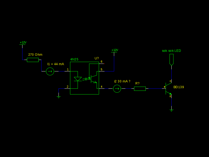

(#) kadam hozzászólása Okt 10, 2010 /
Üdv mindenkinek! Most ismerkedem az optocsatolókkal jelenleg a 4N25 típussal. proli007 segítségének hála eljutottam odáig, hogy felvázoljam a nekem szükséges kapcsolást. A kérdésem az, hogy ami a rajzon szerepel az helyes? (Az áramerősségekre gondolok)
Ha 44 mA-t kap a LED akkor a tranzisztor 30 mA-t fog átengedni? Ebben az esetben nem kell az R?, mert a BD139 kibírja, de ha nem 30 mA folyik át akkor kell az R?, különben a BD meghal. Kérem aki tud segítsen.
(#) Gafly válasza kadam hozzászólására (») Okt 10, 2010 /
Nagyon nagy áramokkal számolsz, töredéke is elég.
Mondjuk ötször nagyobb ellenállások, például...
(#) kadam válasza Gafly hozzászólására (») Okt 10, 2010 /
Értem, konkrétan mit javasolnál? A cél az, hogy a BD139 teljesen nyitva legyen, mert kapcsolónak használom.
(#) proli007 válasza kadam hozzászólására (») Okt 10, 2010 /
- Nem szükséges az optot nyüstölni. Mert a lényeg, hogy a "sok-sok led" hány mA-t kér. Mert az optocsatolónak, csak a tranyó bázisáramát kell "szolgáltatnia". Ahol Ib=Ic/béta (béta a tranyó katalógusából, adott kollektor áram mellet kiolvasható)
- A BD139-el, maximum 1A- illik kapcsolni. Ahol a éa még kb. 50-es. Így kb. 20mA bázisáramra van szükség. De azt egy ellenállással, és nem az opto CTR-el bizonytalan adatával beállítani.
- Egyébként az optotranyó maximális disszipációja 150mW. Ha 12V van rajta, és 30mA áram, az már 360mW lenne.
- Ha nagyobb áram szükséges, a Led-ek meghajtásához, akkor mód van darlington tranzisztor, vagy Fet alkalmazására is.

(#) kadam válasza proli007 hozzászólására (») Okt 10, 2010 /
Üdv! Azt hiszem a legjobb, ha leírok mindent, hogy mit alkotok. Egy LED-es stroboszkópot tervezgetek már hosszú ideje, az ő LEDjeit kapcsolná a BD139. A LED-ek és a vezérlő áramkör külön tápról működne. Ezt a kettőt választanám el egymástól az optocsatolóval.
Semmi gond, csak gondold át, amiket írtam, és hogy a Led-eknek mi a célszerű (vagy lehetséges) tápfeszültség igénye. Ebből már el lehet dönteni a bekötésüket, típusuk szerinti áramigényüket. És akkor számolgatni kell a leírtak szerit. De opto elválasztás csak akkor kell, ha szükséges is. (pld. PC vagy processzor vezérli, vagy egy érzékeny áramkör. Hogy véletlenül se "költözzön be" a Led-táp a vezérlőbe.)
üdv! proli007
Hello! Igazából már minden meg van tervezve, akár meg is építhetném a cuccot, de tegnap merült fel a kérdés, hogy mi van a két külön táppal? A vezérlés egy NE555, egy 5W-os NYÁK trafóval épített tápról működne, a LEDek pedig egy másik erősebb trafóval alkotottról. Valószínűleg helytelenül, én azt hittem, hogy a kettőt el kel választani egymástól. A mostani kérdés: A BD bázisára érkező áram nem arról a tápról jön, amelyiknek a GND-ja van a BD emitterén. Ebben az esetben kell valamilyen elválasztás? Remélem nem túl idegesítő a sok kérdés amit felteszek.
(#) proli007 válasza kadam hozzászólására (») Okt 11, 2010 /
Ilyen egyszerű áramkörnél, nem szükséges semmiféle elválasztás. Az 555 tápját, a nagy trafó feszültségéből is könnyedén előállíthatod akár egy stabilizátorral, akár egy zénerrel. Ha még is külön tápon lesznek, akkor a két negatív feszültséget közösíteni kell, és az 555 egy ellenálláson keresztül is simán meghajthatja a végtranzisztort. (Túlbonyolítod, de legalább megismerkedsz az optocsatolókkal is.. )
Nézd meg itt hogyan oldottam meg hasonló problémát. A Led-eknek, még tápfeszültség szűrése sincs, mert felesleges. Természetesen ha a villogás túl gyors, akkor az egyenirányító utáni 100Hz-es jel interferálni fog a villogó jellel. (De lehet ettől még érdekesebb lesz, mert gondolom ez csak egy bulivillogó, és nem egy tényleges stroboszkóp.)
üdv! proli007
(#) kadam válasza proli007 hozzászólására (») Okt 11, 2010 /
Köszönök mindent! Optocsatoló nélkül építem, azaz maradok az eredeti tervemnél. Ha elkészült és működik talán írok róla egy cikket.
