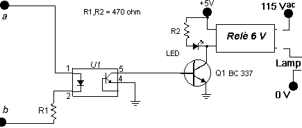

Lenne egy problémám, a mellékelt kapcsolásból 8 DB van egymás mellett. Ha feszültséget kapcsolok rá jól működik de ha az opto 1-2-es lábára nem kapcsolok feszt és megfogom vagy közelitek a tranyók bázisához a ledek véletlen módon kigyulladnak. A kérdésem, hogy lehet- e orvosolni valamilyen szűrővel?
A válaszokat nagyon köszönöm
(#) Gafly válasza Fecó2 hozzászólására (») Aug 6, 2011 / 2
Dehát ez így nem is működhetne egyáltalán
Lóg a levegőben a bázisa a tranzisztornak. Azért van a "megmagyarázhatlan/véletlenszerű működés".
Kösd le a tranzisztor mázisát az emitterhez egy ellenállással (gyakorlatilag mindegy mekkora, mondjuk 10K). Ekkor meg fog szűnni a bizonytalanság, viszont cserébe jól sem fog működni
Ezután az optocsatolót tedd a bázis és a + táp közé. Ekkor már működnie kell. És tegyel az optocsatoló kollektorába egy ellenállást (pár száz Ohm, mondjuk 470) akkor tönkre sem megy semmi. Részletesen például itt tudsz utána nézni: Bővebben: Link
(#) kadarist válasza Fecó2 hozzászólására (») Aug 6, 2011 / 1
A bázis és a GND (emitter) közé kötött 100 k ohm-os ellenállással zavarvédetté tehető az optocsatoló. Bővebben: Link
(#) proba válasza Fecó2 hozzászólására (») Aug 6, 2011 / 1
Esetleg az opto kollektor bázisa közé egy 100nF.
A kapcsolást viszont módosítani kell attól függően hogy mit akarsz,vagy az előző hsz szerint módosítod - van bemenő jel húz a jelfogó,vagy ha a tranzisztor bázisát(opto kollektorát) egy ellenállással +ra kötöd akkor a van bemenő jel ejt a jelfogó esetet valósítod meg.
(#) proli007 válasza Fecó2 hozzászólására (») Aug 6, 2011 / 1
- Legegyszerűbb megoldás, hogy nem kell tapizni a tranyó bázisát, és nincs gond..
- Ha a bázis-emitter közé ellenállást teszel, akkor az csökkenti az opto CTR paraméterét. Vagy is érzéketlenebb lesz. Ugyan akkora Led-áramhoz, kisebb kollektoráram fog tartozni. Ezt figyelembe kel venni. (A mellékelt alkalmazási ismertető 2-9 ábra karakterisztikájából ki is olvasható.)
- Mint ahogy írják a kapcsolási rajzot módosítani kell az elvárt működésnek megfelelően.. (Vagy csak helyesen lerajzolni amit készítettél. Ez nem is ártana, mert esetleg más buktató is lehet benne.)

(#) Fecó2 hozzászólása Aug 7, 2011 /
Nagyon Köszönöm az instrukciókat, a problémát ezek alapján orvosoltam.

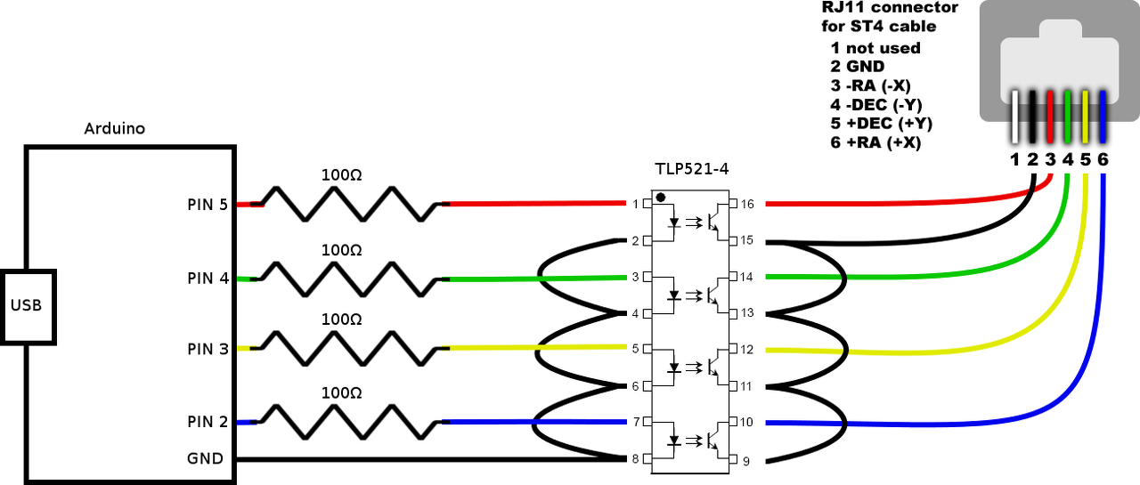

Sziasztok,lenne egy kérdésem.
Adott egy TLP521-4 es optocsatoló,teszek fel a kapcsolásárol képet.
Nos az lenne a kérdésem hogy a kimeneti rész polaritásait megfordithatom e?ugyanis nekem nem a negativot kell kapcsolgatni 4 különböző szálra,hanem pozitiv jelem van amit 4 felé kellene vele kapcsolgatni.Ugye ugy müködik bekapcsolt állapotban mint egy rövidzár de mindkét irányba vezet vagy csak eggyfelé?
(#) Inhouse válasza skyline0505 hozzászólására (») Jan 10, 2017 /
Ne fordítsd meg! De attól még tud pozitív feszültséget kapcsolni. A kollektor megy a pluszra és az emitter a kapcsolt plusz.
(#) skyline0505 válasza Inhouse hozzászólására (») Jan 10, 2017 /
Akkor a 4 emitter hejett a 4 kollektort kötöm össze,azoknak adok pozitivot,és igy már a pozitivot kapcsolgatom igaz?
Kicsit bonyolódott a dolog mivel nem ez az ic van benne hanem ez:ULN2003A
