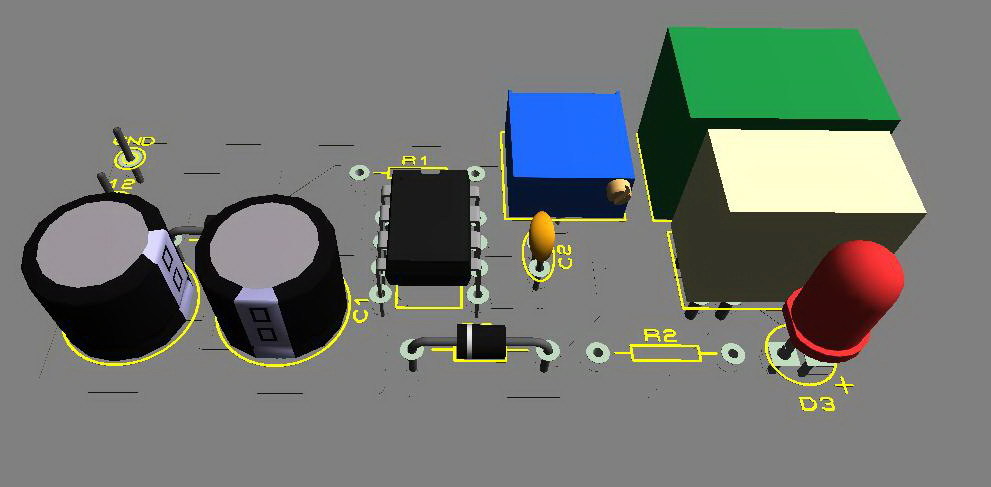

Köszönöm szépen a segítséget! Esetleg nyákterved nincs hozzá?

Szia! De van. Isis proteus progival csináltam de mini relével amit elég ritkán használnak de nekem jó pár darab van még belőle. Írj egy privit e-mail címmel és átküldöm neked.

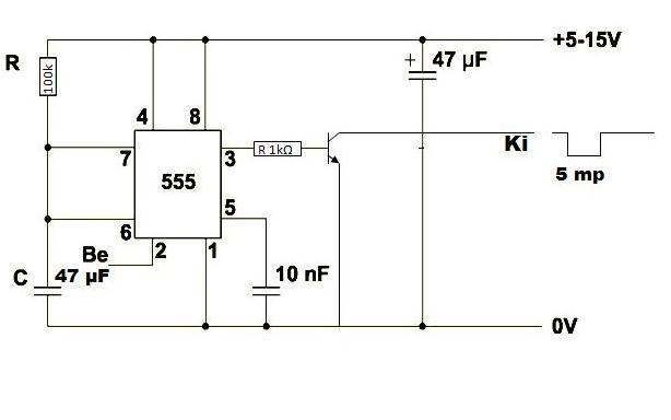

Szeretnék készíteni egy áramkört, ami negatív trigger hatására meghúz egy x ideig egy relét. Erre gondoltam egy monostabilt 555-el, de akár hányszor, akár mennyi IC-vel próbáltam, nekem folyamatosan húz a relé üresen hagyott bemenet mellett is. Próbáltam a relé helyett LED-et i, de az is világít. Tudtok ebben segíteni nekem?

Bemenetet nem hagyunk üresen. Azt egy 1..10kohm-al fel kell húzni a tápra. Ha ekkor sem működik, hiba van a nyákodon.. üdv!
Szia! Ezek szeint maga a kapcsolás a felhúzó ellenállást leszámítva jó. Dugdosóa próbapanelre csináltam eddig, de sosem működött még normálisan
A kapcsolás maga jó. De azt tudni kell, hogy ha a nyomógombot hosszabban nyomva tartod, mint a késleltetési idő, akkor az alatt az idő alatt míg a gomb nyomva van, világítani fog a Led.
Gondolom nem az 555-öt szeretnéd villogtatni. Az egyszerű kapcsolási rajz alatt, remélem nem egy szem tranyóra gondolsz.. De ide tettem a rajzot. üdv!

Egy 10kOhm-os felhúzó ellenállás megoldotta a problémát. Köszönöm a segítségedet!
